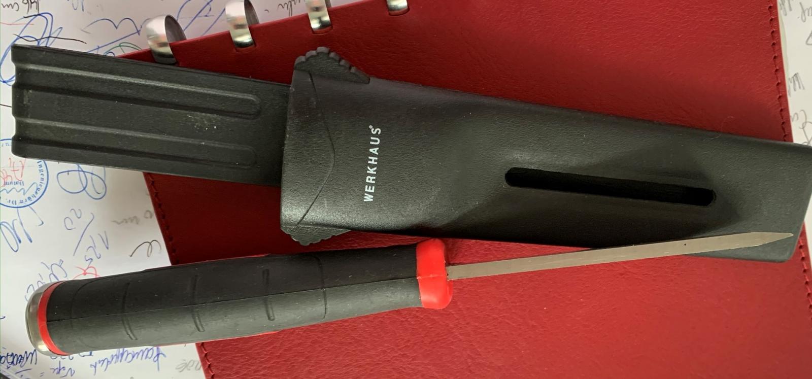

Ich habe vor einiger Zeit mal etwas gekauft, das einfachen Ansprüchen genügen sollte, es ist bei weitem nicht so gelungen wie das oben verlinkte, und ich denke, ich werde als erstes den Griff erneuern und das Dings schleifen und polieren.
Ich habe es Stechbeitelschneiddings getauft. Man hat zwei unterschiedlich starke Spitzen, über der kurzen Kante ist der Winkel 11.5°, über der langen 15.2°.
Soll aber in keiner Weise konkurrieren zu dem oben verlinkten echt schönen Stück, und passt wegen des Titels und hilft vielleicht Ratsuchenden...

So ein ähnliches Gerät hatte ich mal von Kirschen genau für diesen Zweck.
Leider war die vordere Schneide zu empfindlich. Wenn man hiermit einen Pfeil von einem starken Bogen (ich meine hier größer 75 lbs) aus einer Wurzel holt, biegen sich die Ecken der Schneide sofort um.
Hm, interessant, was da für Kräfte aufgebracht werden müssen. Da ist wohl die Lösung, die ich verlinkt habe, nicht nur ästhetischer, sondern auch von höherem Gebrauchswert.
Vielleicht gibt es ja noch mehr Leute hier im Forum, die sich Gedanken darüber gemacht haben?
