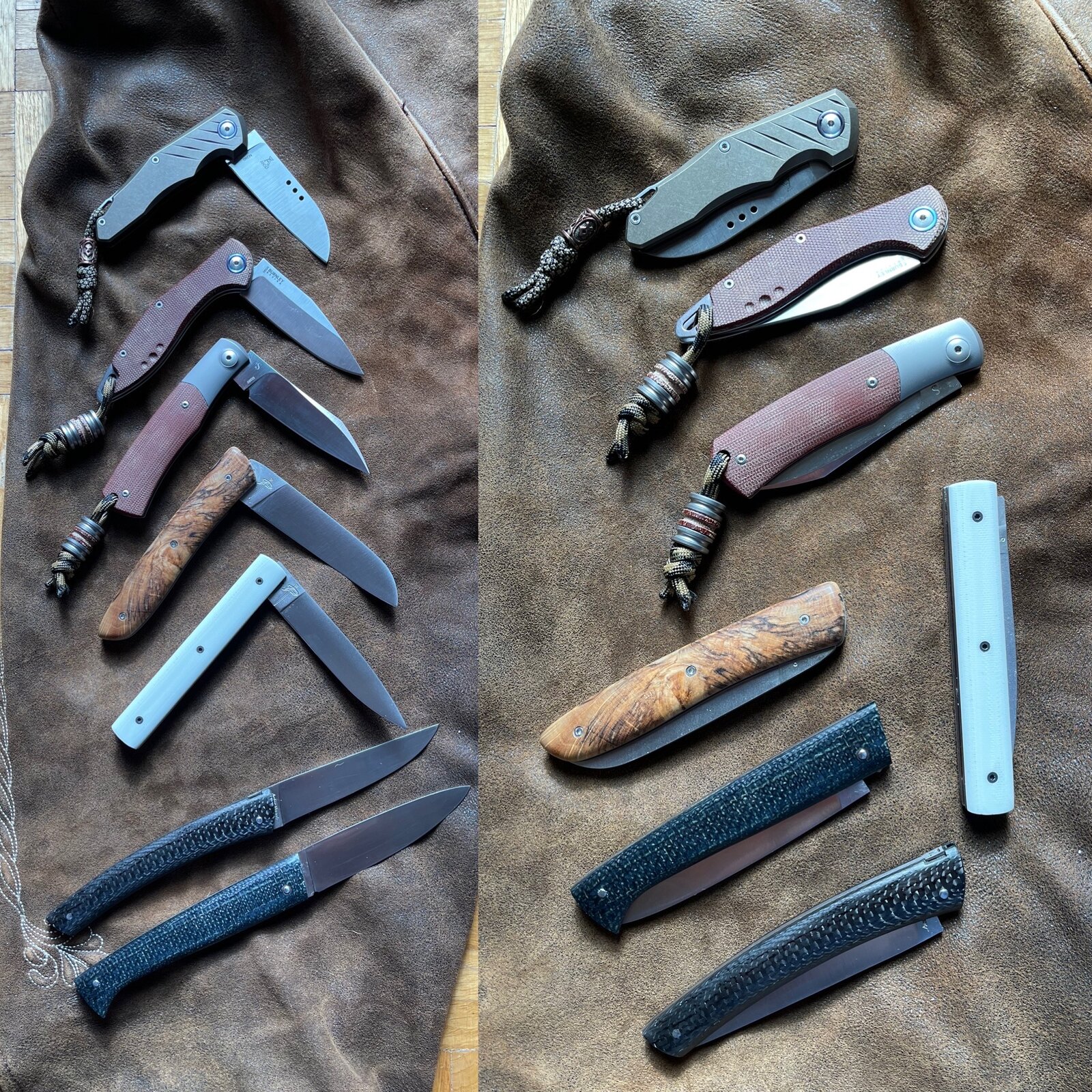

Bei den modernen Gentleman fallen mir immer sofort das Viper Hug und neben dem schon erwähnten Perceval Le Francais das Perceval L08 ein. Sehr schneidefreudig ist auch das Le Lombard von Adrien Giovannetti, gibts auch in Micarta und Carbon. Bei Carbon und Franzose darf natürlich das Le Thiers von Chambriard mit den Carbonschalen ohne Liner als Empfehlung nicht fehlen.

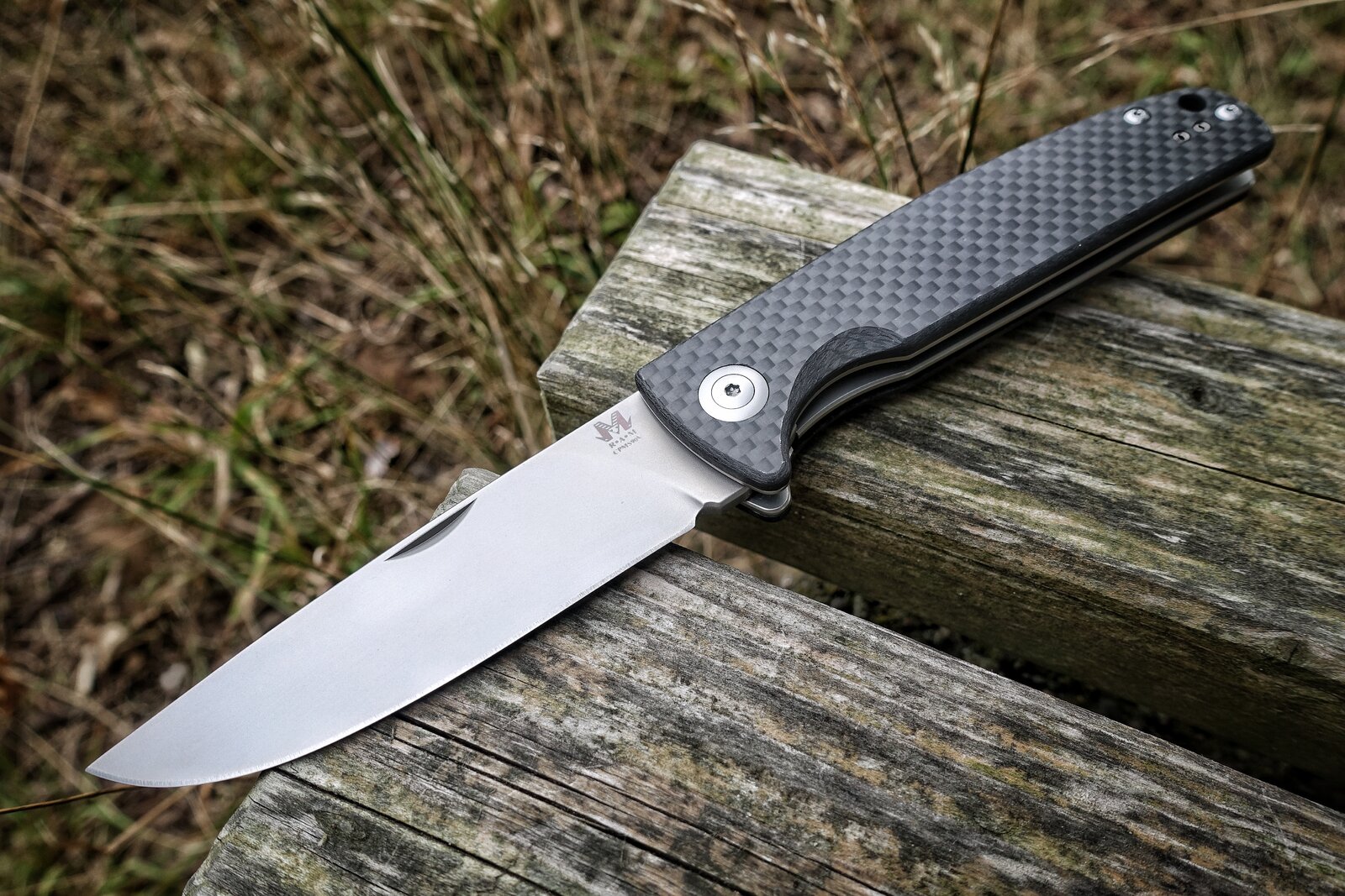

Zu guter Letzt noch ein sehr unterschätztes Modell, welches ich aber sehr gerne nutze, ist das MKM Fara in Micarta. Ein Lucas Burnley Design mit ner M390 Klinge. Und auch von MKM aber mit einer nur 7cm langen Klinge ist das MKM Root. Ein Jens Anso Design in Titan oder Alu und ebenfalls mit M390 Klinge. Wollte ich nur erwähnt, weil es einer meiner Lieblinge ist (obwohl es nicht ganz in Deine Kriterien passt).

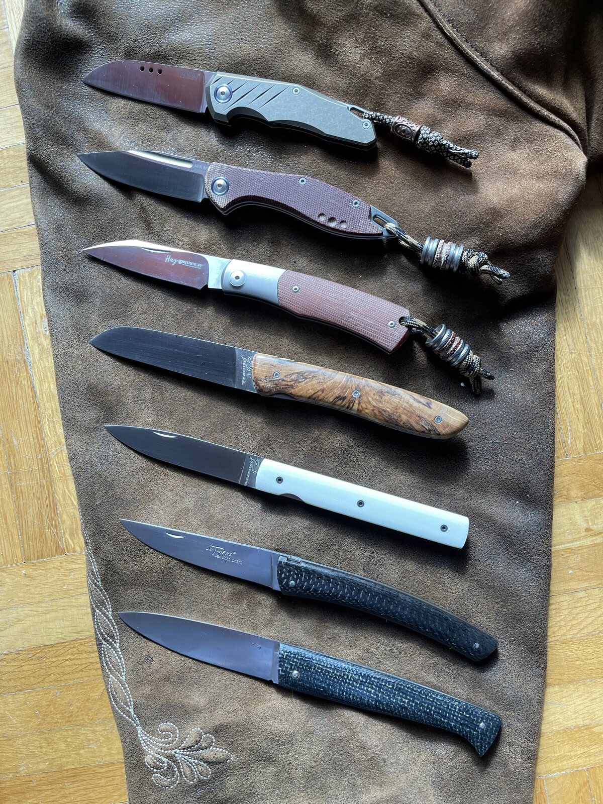

Und da ich alles habe wovon ich rede, kann ich Dir hier auch ein Bild dazu reinstellen :lechz:

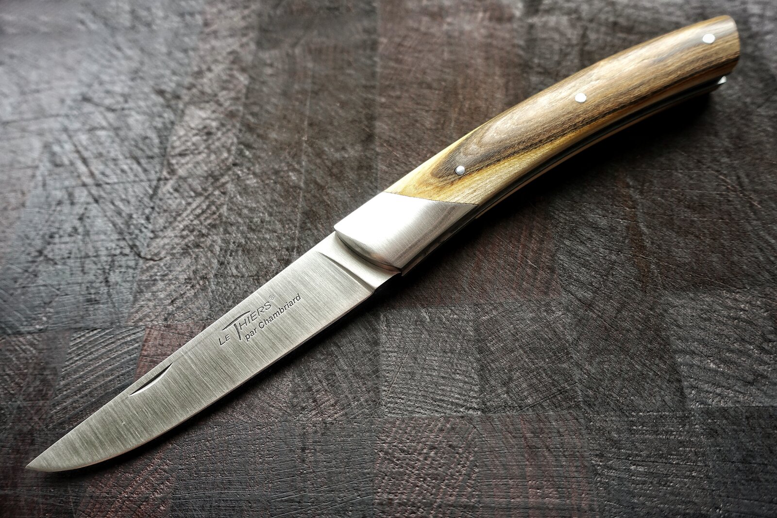

Von oben nach unten auf dem linken Bild: Root, Fara, Hug, L08, Le Francais, Le Thiers, Le Lombard
Und hier das ganze aufgeklappt und von der Showside
Hier hats das Le Lombard und das Le Thiers vertauscht, also folgende Reihenfolge von oben nach unten:
Vielen Dank für die ausführliche Übersicht mit Bildern. das Le Lombard gefällt mir eigentlich ganz gut, leider haben alle keinen Clip :-/
