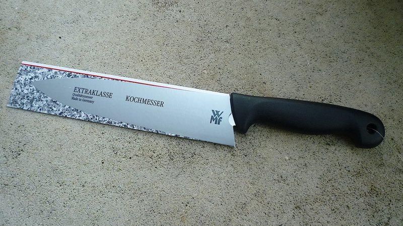

mit WMF "Extraklasse" meinst du diese Messer:

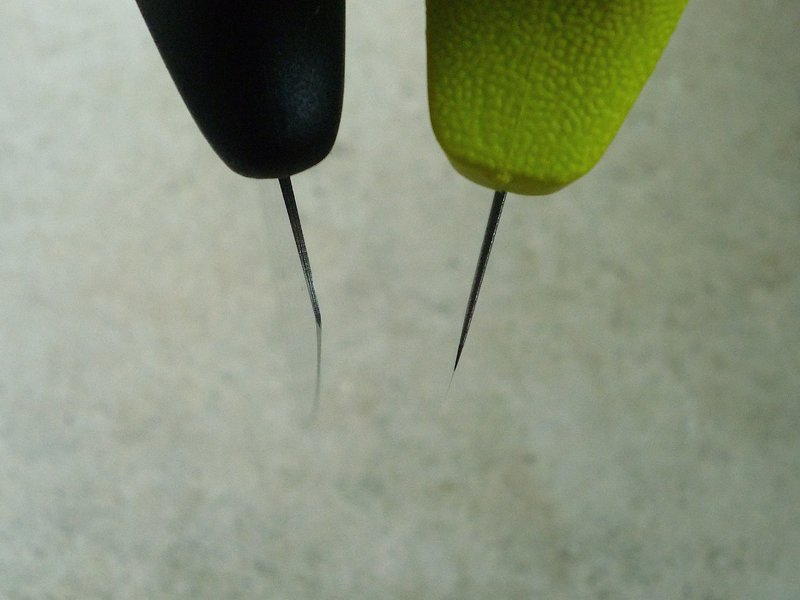

Das linke ist ein WMF, das rechte ein bereits dünngeschliffenes Mora, dass im Original dem WMF geometrisch sehr ähnlich ist:
Wenn diese Klingengeometrie passt, dann kannst du so ziemlich alles kaufen, was dir gefällt. ;) Eine Geometrie wie ein dünngeschliffenes Herder, findest du unter den deutschen Messern nur bei Herder. Wasserkraft empfehle ich wegen mangelnder Kommunikation nicht mehr, die waren aber auch nie wirklich so gut wie ein gut geschliffenes Herder.

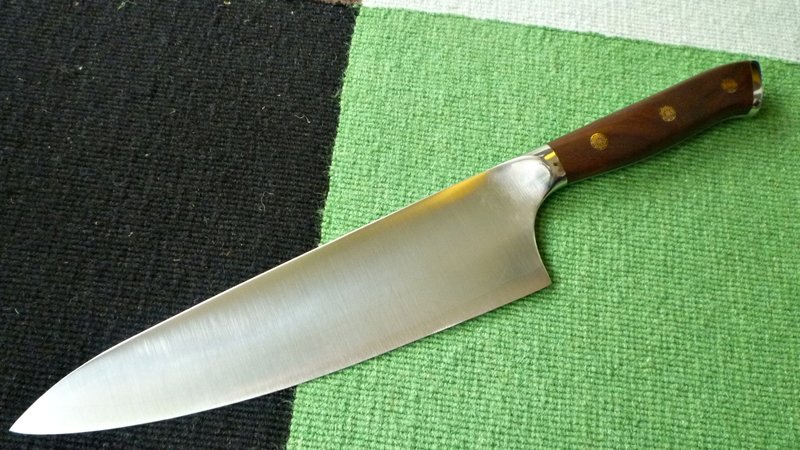

Hier ein chinesisches Gyuto aus HAP40 in Top Verarbeitung um "damals" noch 80,- Euro
Gruß, güNef
Wmf Extraklasse gibt es nicht mehr. Außerdem gab es da Serienstreuung. Die die ich gesehen hab waren schön dünn. Günefs war eher mittelmäßig.

Die von Aliexpress mit dem Palisandergriff sind dagegen schon richtig schön. Ich finde auch, dass es bei Aliexpress ordentliche Preisunterschiede gibt. Ein Damastkochmesser gibt es ab ca. 30€. Ohne Damast gibt es dafür schon einfache Messersets. Und den Preisunterschied sieht man. In Ordnung (aber nichts besonderes) sind auch manche günstigen. Schneiden kann man mit denen auch. Das von Günef Gezeigte Hap-40 Messer kostet mittlerweile in der 24cm Version 173€. Kein Schnäppchen mehr. Bei einem Set muss man genau überlegen, was tatsächlich benutzt wird und was eher die Schublade hütet. Mir gefällt ja dieses Kochmesser von xinzuo noch gut
Jo genau das WMF-Extraklasse vom Foto oben meinte ich, war damals für 13€ das perfekte WG-Messer, nach anbringen eines flachen Schliffwinkels.
