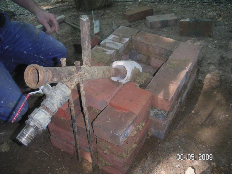

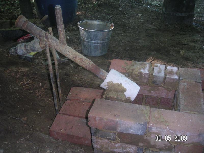

Hallo, ich hab mir vor längerer Zeit ein "Rezept" für den Bau eines Faulenzerofens als pdf heruntergeladen. Leider kann ich nichtmehr die Quelle ausfindig machen. Kann mir jemand helfen?
Hallo Arno,

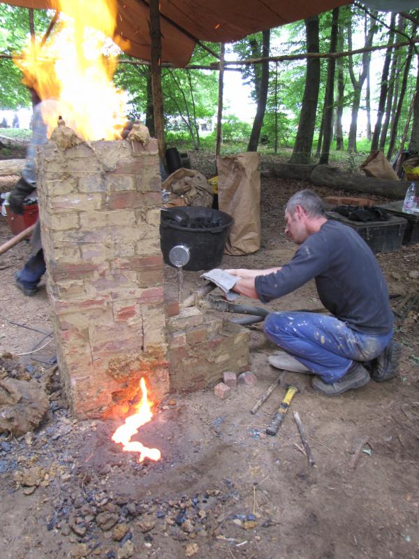

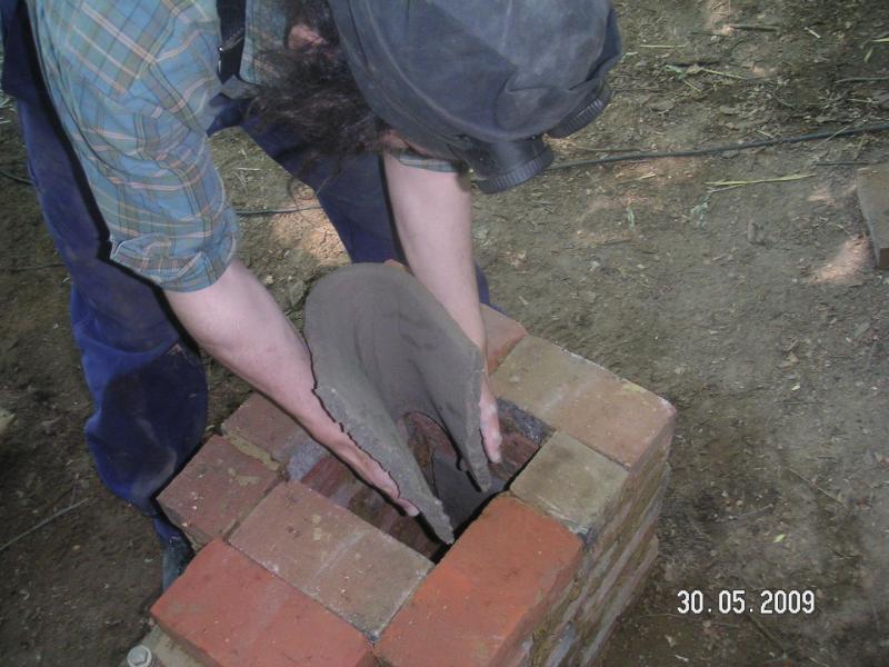

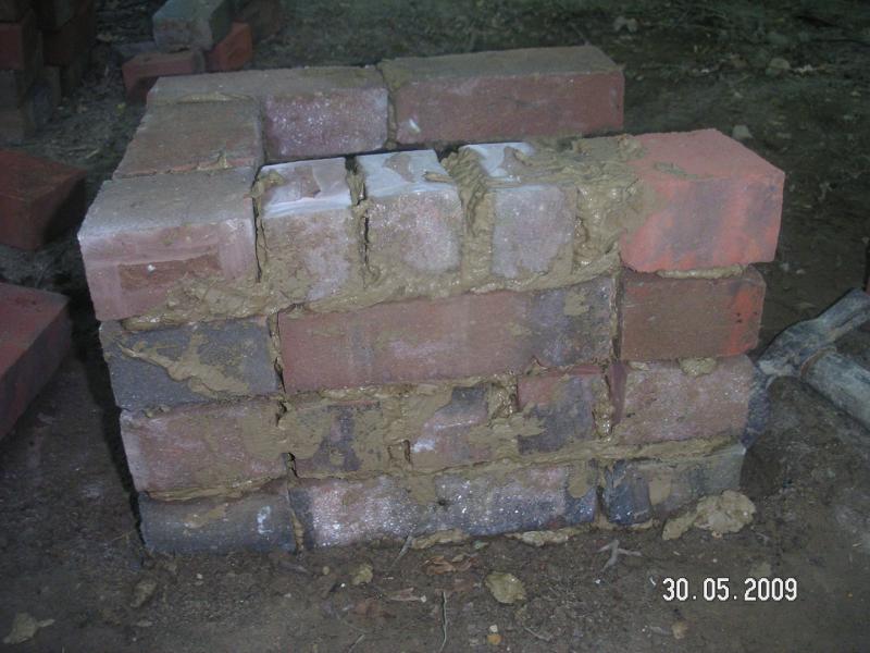

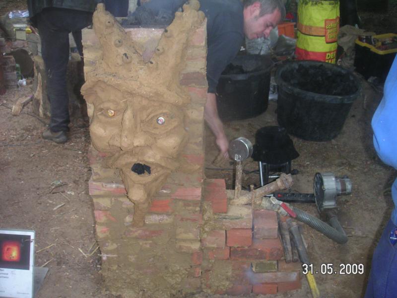

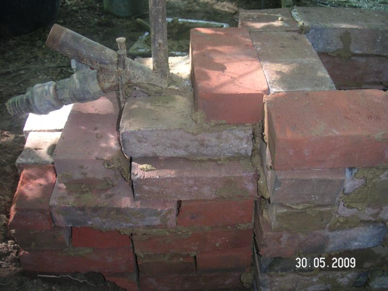

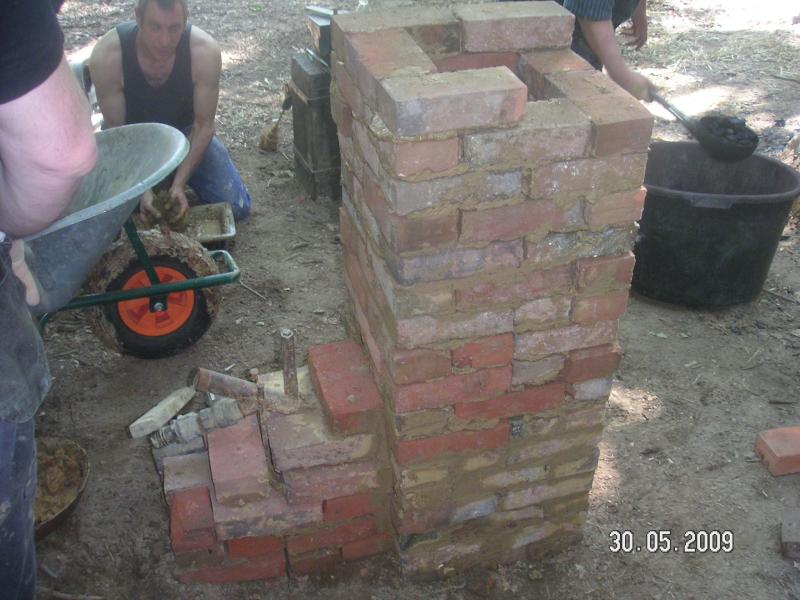

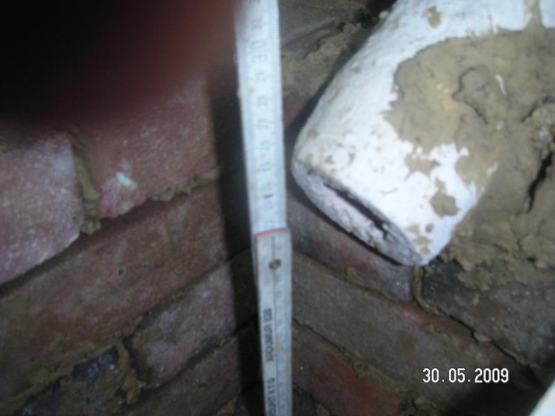

Ich erlaube mir dir einen Faulenzerofen zu zeigen den wir vor ein paar Jahren in Neuhäusgen bauten. Anhand der Ziegel müsstest du einigermassen auf die Masse kommen. Der Anbau diente nur dazu das Y-Rohr fest an der Düse zu halten. Die Auskleidung unten im Ofen war eine Lehm,Quarzsand,Holzkohlenstaub Mischung. Die lichte Weite betrug 22cm.
http://www.messerforum.net/attachme...nt.php?attachmentid=126625&stc=1&d=1330847410
Gruss unsel (Ps. Ich seh gerade dass ich die Bilder schon einmal gepostet hatte hier: http://www.messerforum.net/showthread.php?t=49576&page=2&highlight=neuh%E4usgen "Post60"
