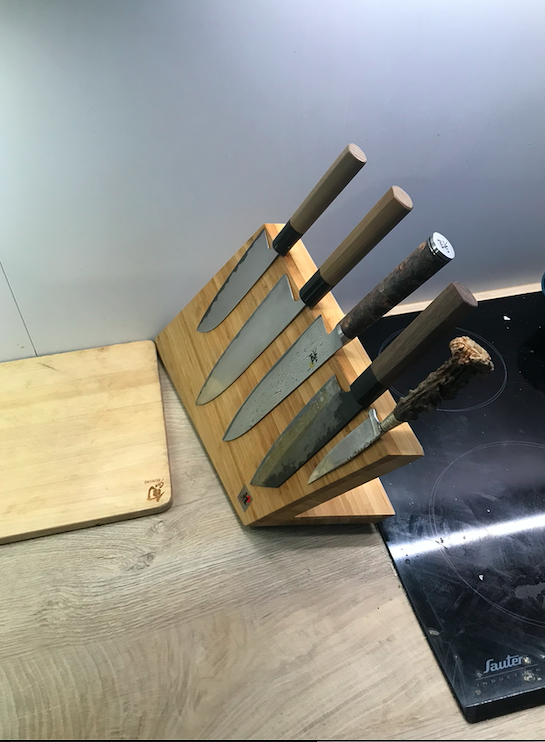

Sodele, es gibt Neuanschaffungen. Ein Gyutoh San Mai von Shiro Kamo, das hat im Vergleich zum Santoku der gleichen Reihe mir zu "schlecht" geschnitten und ist auf dem Weg zum Meister Schanz. Das MCD 67 ist von mit gegangen, ich hatte überlegt es ebenfalls zum Meister Schanz zu senden, mich dann aber dagegen entscheiden, da es optisch wirklich schön anzusehen ist und es danach dies ggf. nicht mehr im vollem Umfang gegeben wäre.
Das heisst, dass ich ein wenig Spielgeld habe um noch eine weitere Anschaffung zu tätigen, mein momentanes Setup wäre das folgende:
Das Miyagi Guytoh ist fort und ehrlich nervt mich die Reaktiviert des Bunka von Zeit zu Zeit doch ein wenig, sodass ich mit dem Kontetsu Bunka in R2 liebäugle.
Hat jemand Erfahrung mit dem oder aber noch weitere Vorschläge? Es sollte schon ein kleiner, durch Gemüse gleitender Teufel sein ;-).
Die Problematik der micro Ausbrüche des Miyabis waren übrigens ein Resultat der Diamantplatte mit dem Leder und der DMT Paste. Irgendwie hat sich das nicht vertragen, oder aber ich war bezogen auf dieses Setup unfähig. Immerhin gut zu Wissen, dass es nicht an meiner Schnitttechnik gelegen hat.
