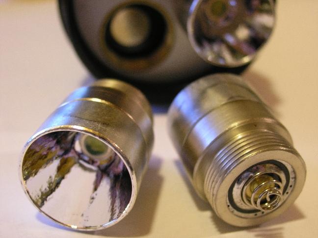

Die Storm gibt es auf der WE-Homepage als P4-Version, im Flashlightshop mit Q5. Die Dropins lassen sich einfach rausdrehen und theoretisch auswechseln. Leider ist die WE-Homepage extrem langsam, und ich kann keine Dropins zum Wechseln für die Storm finden. Weißt Du vielleicht mehr darüber?

Frag doch mal Bernd Auler vom Flashlightshop hier im Forum, da habe ich die Lampe gekauft.
In der Anleitung steht nur "einfach auswechselbar durch aufschrauben"
Ob man die Q5 so einfach kaufen kann, kann er Dir sicherlich beantworten.

ja. Man kann den Kopf von den Wolf-Eyes Storm und Thunder aufschrauben und dann die 3 LED-Module einfach herausdrehen.
Sie können dann durch andere (z.B. farbige / IR / oder einfach hellere - z.B. Q5 oder Q5 HO) ersetzt werden.
Preislich muss man mit z.B. 28,- Euro je weißem Q5 LED Dropin rechnen.
