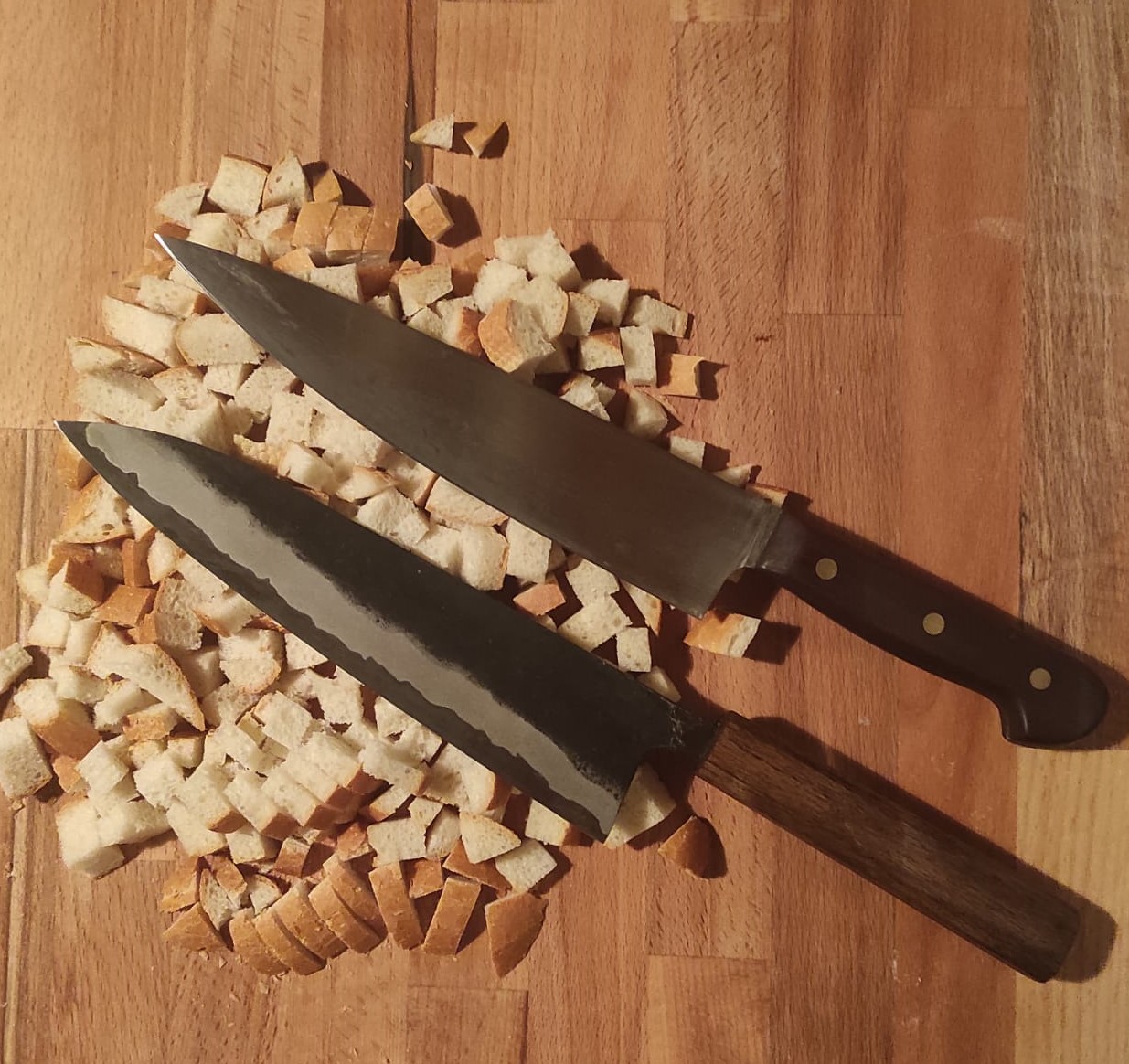

Was genau ist der Unterschied zwischen Migaki und Korouchi? Und warum ist die eine biegsamer als die andere?
Vielen Dank
Das beschreibt jeweils das Finish der Klinge. Unten im Bild Korouchi, dabei ist noch die Schmiedehaut auf der Klinge. Oben "quasi Migaki", dabei sind alle Reste vom Schmieden weg geschliffen und poliert. (Oben ist ein gestanztes Böker Monostahl, für die Erklärung sollte es aber ausreichen ;) )
Zwischenstufe wäre Nashiji-Finish.
Biegsam bezieht sich auf dieses Aogami Super Messer im Generellen (egal ob Migaki oder Kurouchi). Ich hatte einmal ein Sample da, da konnte ich mit einer Hand die Klinge schräg zum Griff verbiegen. Klar, in der Regel macht man das nicht, aber der Stahl der nicht an der Schneide ist, ist einfach butterweich. Das hat mich gestört :D Andere Messer mit ähnlicher dicke (bzw. "dünne") haben dieses Problem einfach nicht.
