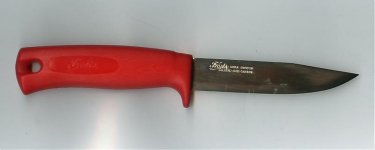

Wenn das Messer deutlich kleiner sein darf wie ein Glock (Klingenlänge ca. 10 cm) hätte ich auch noch eine Empfehlung. Ein Mora Messer! Davon gibt es verschiedene Modelle, mit diversen Klingenformen, Grifffarben und Klingen aus rostfreiem Stahl oder aus Carbonstahl, ganz nach belieben.
Diese Messer kosten so ca. 10 - 25 €.
