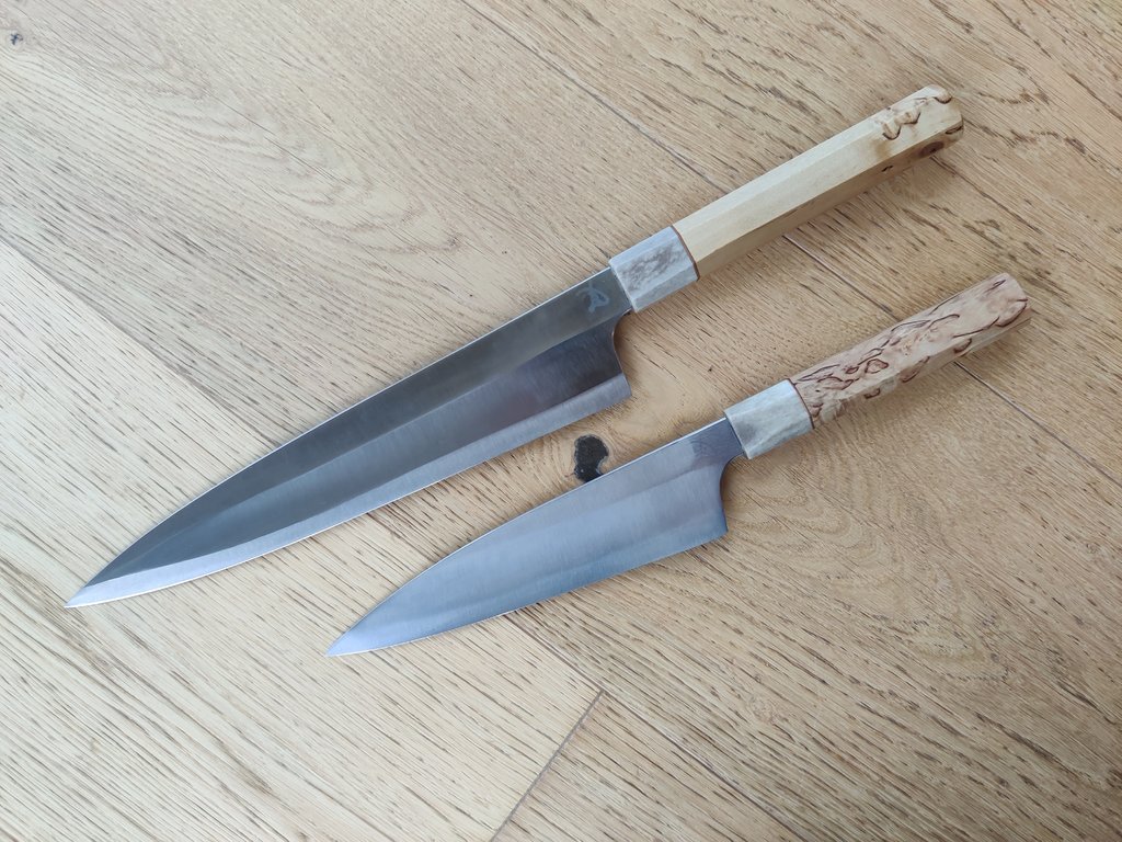

Ich hab ein kleines von Schanz
Messerkontor (https://messerkontor.de/produkt/juergen-schanz-lucidus-n-kleines-kochmesser-155cm-g10-schwarzge/)
Hier mal 21cm und 15cm

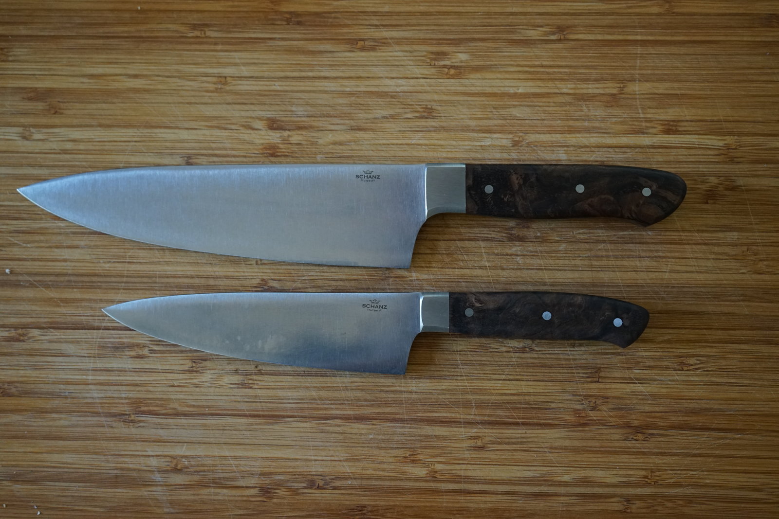

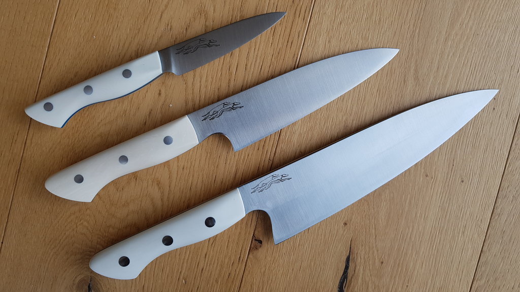

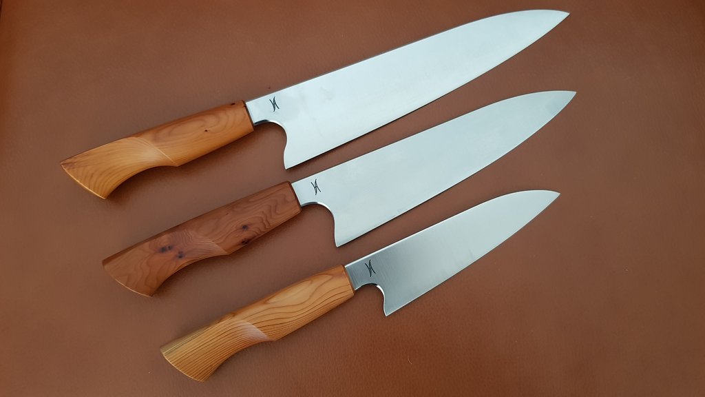

Hast du eigentlich ein ungefähres Budget? Ich mag höhere Petties auch sehr, habe mir die aber allesamt bauen lassen, weil es nicht viel Auswahl von der Stange gibt und mir eigentlich immer irgendwas nicht gepasst hat.
Hier ein paar Beispiele:
Dalman (das untere meine ich natürlich)
Simon Herde (ebenfalls das untere)
Uwe Mattern (das mittlere)
Sind halt nicht ganz billig, aber wenn man genau weiß, was man will, ist das dennoch eine Überlegung wert.
So eins wäre von dem Profil nahezu perfekt! Wie ein kleines japanisches Mini Sabatier. Sehr geil. Ich werde mich mal schlau machen und ggfs so eines in Auftrag geben, sofern ich die Möglichkeit dazu bekomme versteht sich. Wieviel hattest du denn bezahlt und wann hast du es erworben?

Das ist ca. 5-7 Jahre alt und hab ich gar nicht selber in Auftrag gegeben, sondern gebraucht gekauft. War leider total verhunzt, hab es dann Robin Dalman zum Überarbeiten geschickt. Kostenpunkt ca. 400€ wenn ich schätzen müsste, nur wirst du bei Dalman kein Custom beauftragen können, der macht (glaube ich) nur mehr das, was ihm Spaß macht und verkauft das dann in wenigen Sekunden.
Aber das macht ja nichts. Denn ein Profil auf Wunsch machen andere ja auch. Du musst halt wirklich nur genau wissen, was du willst.
