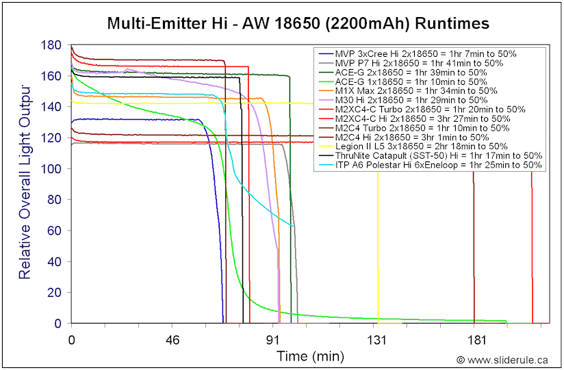

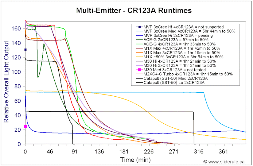

Bzgl. der von dir genannten Laufzeiten lieg ich aber nach dem von mir genannten Review (Link) dennoch mit CR123 vorne.
1h 34min (18650) zu 1h 42min (CR123)
Ist nicht viel, aber somit für mich kein Argument zu gunsten von Li Akkus.
Da wurden auch 2200mAh-Akkus verwendet.
Aktuelle haben 2400mAh und mehr.
