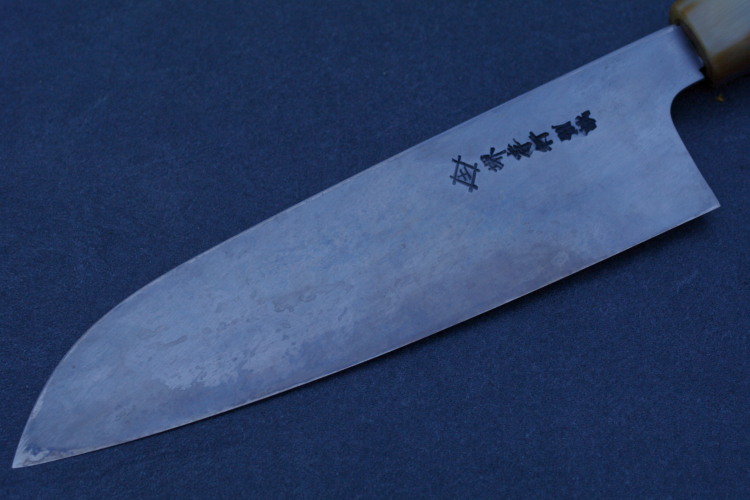

Wiegeschnitt- Technik ist eher für andere Messer geeignet.
Doi- Santoku hat, wie gesagt, eine sehr dünne Spitze.
Mit diesem Santoku arbeite ich… dabei geht’s einfach um Druckschnitte von oben nach unten, keine Schnitte mit der Klingenspitze nach vorne.
Man sagt, dass solche einseitigen Klingen eine fast gerade Oberfläche nach dem Schneiden erzeugen.
Sowie mit europäischen Klingen als auch mit Doi-Klinge kann man sehr fein Zwiebel schneiden.
Diese japanische Klinge wird (ganz einfach) von Hohlseite geschliffen, die andere Seite der Schneide poliere ich leicht mit Leder- so wird die Schneide etwas robuster.
Du kannst beim Schleifen den Schneidwinkel leicht vergrößern oder verkleinern je nach dem, was Du brauchst.
Ich habe mit so einem Messer gearbeitet, weil mir das interessant gewesen ist und ich komme damit gut zu Recht.

Danke für Deine Antwort Dimm!
Den Wiegeschnitt benutze ich eigentlich eher weniger. Bei Kräutern zumeist...
Und dafür habe ich nun wirklich genügend andere Messer.
Ich mag mein neues Messer einfach sau scharf haben und wenn es gut in der Hand liegt und für mein Augen eine Freude ist, wäre ich schon überaus zufrieden.
Wie schon weiter oben geschrieben, das wird ein reiner Lustkauf. Ich mag schöne und vor allem scharfe Messer.
Ein Fetisch wenn Du so willst, aber es macht mir eben Freude schöne Messer zu besitzen...:teuflisch
Na ja, zehn Tage Bedenkzeit habe ich ja noch.
Dann muss es über die Bühne gehen, wenn es als Weihnachtsgeschenk noch taugen soll.
Meine Freundin hat mich eh schon geschimpft, weil ich nicht in die Pötte komme, dabei ist das Suchen- Googlen- also die Entscheidungsfindung doch ein wesentlicher Bestandteil eines Lustkaufs.
Na wie auch immer, meinen Dank auch für die Bilder von Dir.
