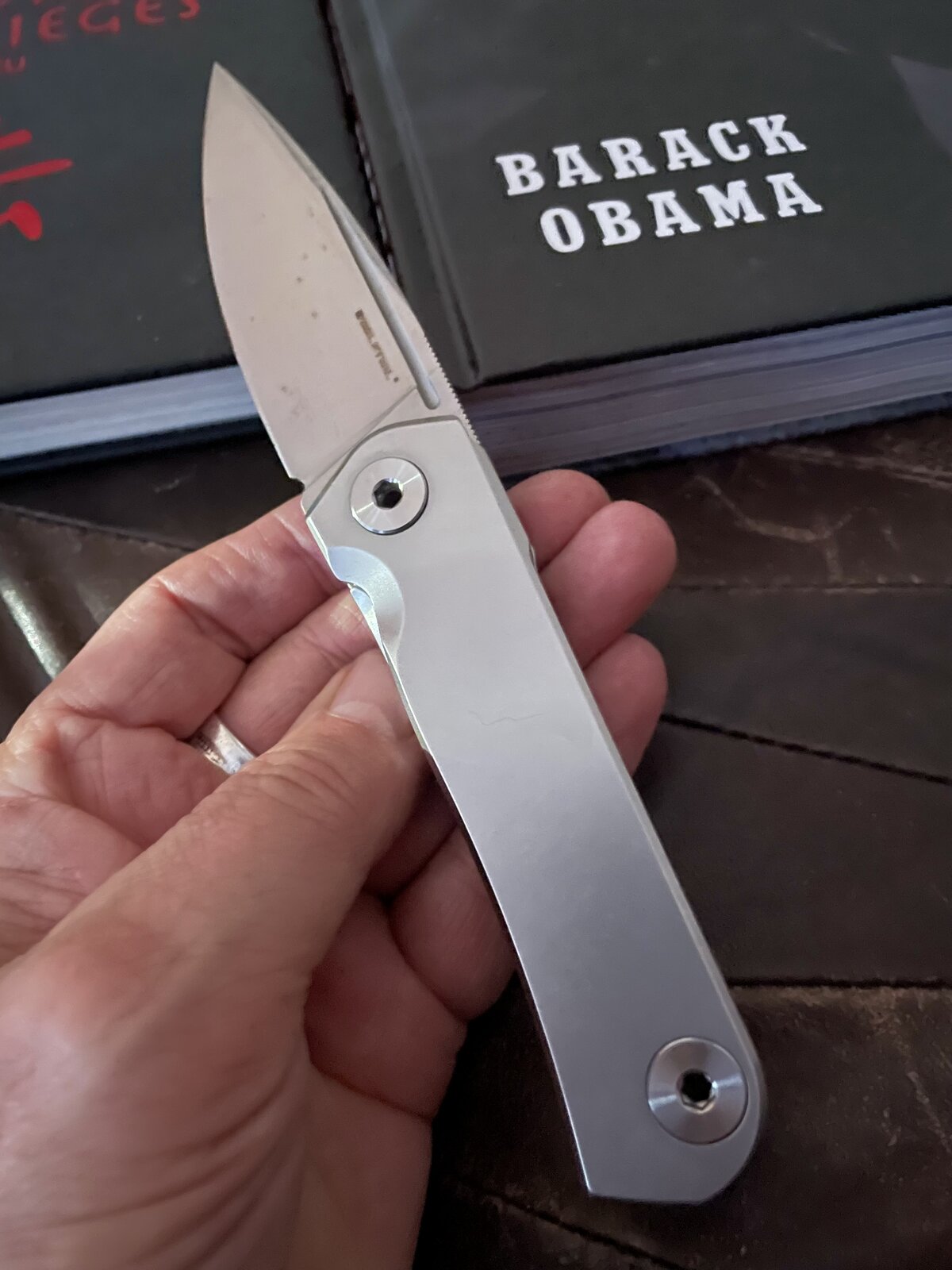

Das Real Steel Luna Maius täte passen würden, hat aber nur 77 mm Klingenlänge... klick

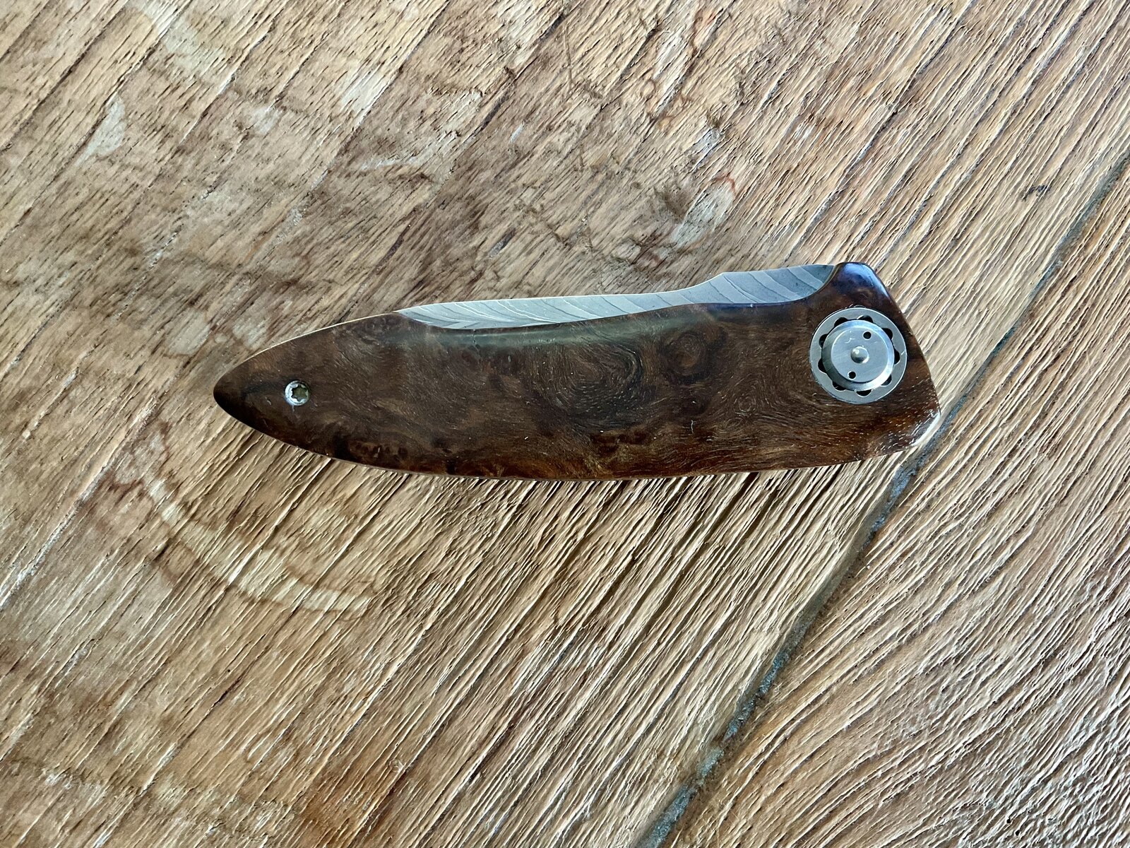

Habe inzwischen probiert, ob sich meine Pin Variante ohne diesen einhändig öffnen läßt. Dem ist nicht so, also werde ich bei meinem Damast Prototypen den Pin entfernen und das Loch verschließen. 😋
Den M390 Pin habe ich ja auch noch.

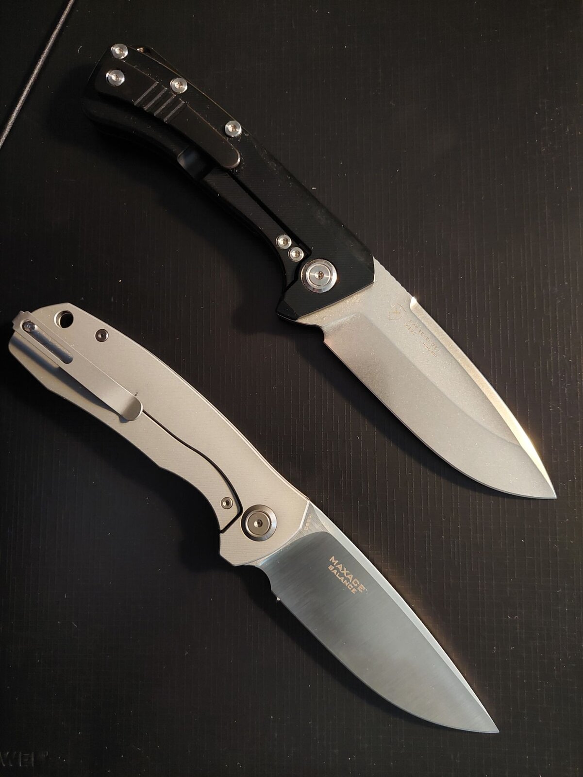

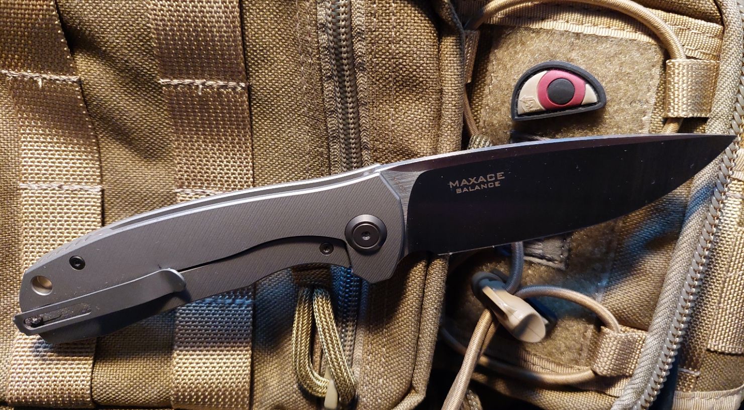

Es gab das Maxace Balance, designed und vertrieben von PMP Knives / Patrick Holenstein. Das Balance hat eine 90mm M390 Klinge:
Für die limitierte Serie des Balance gibt es einen Nachfolger von Vanguard Knives, sehr ähnlich, aber angeblich ein anderer Designer. Die Klinge ist auch auf 96mm Länge, 4mm Stärke angewachsen, dafür ist es lieferbar:
Vanguard Knives ESOX 2 Hand
Entspricht von den Maßen her dem PMP Revenge 42a, hat aber das Design des Balance. Balance und Revenge:
Sorry für die Flusen auf den Bildern, war in Eile.
