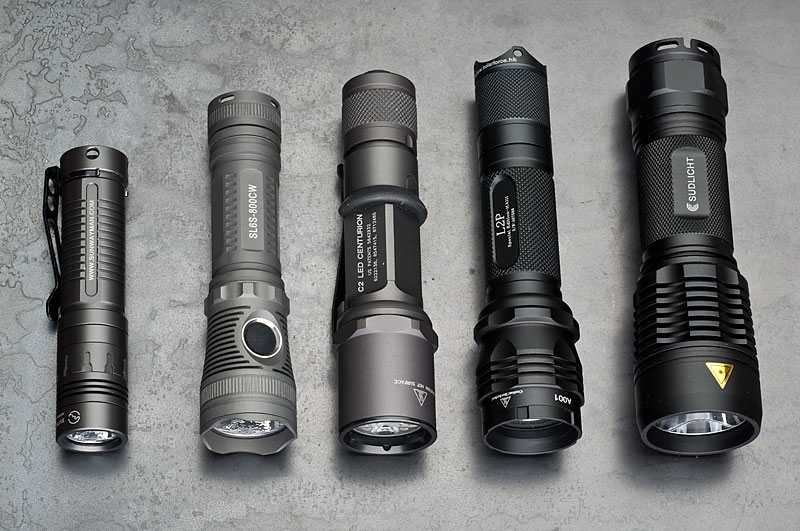

Links meine Brot-und-Butter Lampe - Sunwayman V10, Betrieb mit 1xAA. Dann Spark, SurefireC2, Solarforce mit 2xCR123 oder 18650. Rechts die Südlicht S4 mit4 4xAAA.
Die S4 ist ziemlich groß. Für mich - gemessen an der Leistung - zu groß. Um nicht über eine Treppe zu fliegen, reicht sowas wie die Sunwayman. 1xAA Lampen gibts ja noch kleiner, wenn man keinen Drehring für die stufenlose Helligkeitseinstellung will. Passt wunderbar in jede Jackentasche. Oder man kann eine 2xAA Lampe konstruieren, die dann entweder heller ist und/oder eine längere Laufzeit bietet. Die ist ist zwar länger, aber immer noch handlicher als eine Lösung mit vier Zellen in einem Akkupack. Und wenn man schon möglichst viel Leistung aus Standardzellen haben möchte, dann meinetwegen mehrere AA Zellen und einen Treiber, der auch mit Eneloop Akkus klar kommt; dann hat man wenigstens a bisserl mehr Strom zur Verfügung, als mit den funzeligen AAA Zellen. Wenn AAA, dann für eine Minilampe. Da hat die Verwendung von so leistungsschwachen Zellen ja noch einen Sinn.
Kurz und knapp, ich sehe schlicht keinen Sinn, eine Lampe mit Betrieb von 4AAA im Akkupack auf den Markt zu bringen, wenn sich das kompakte AA oder das 2xAA Format seit Anno Maglite bewährt hat.

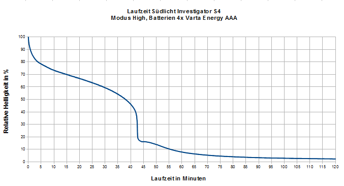

Die 250 Lumen glaube ich jetzt einfach mal. Ich habs nicht gemessen, aber mal mit meinen andren Lampen verglichen kommt das schon hin. Passt schon. Reicht, um nicht die Kellertreppe runter zufallen. Die Kunden, die von einer alten Maglite upgraden, werden begeistert sein. Erstmal. So wie ich erstmal ein bisserl mit der Lampe rumgespielt habe. Und nach ein paar Minuten dacht ich mir, ist die jetzt dunkler geworden? Nach so kurzer Zeit? Die wird doch nicht ohne Regelung ... ok, also mal gemessen:
Messung mit nagelneuen Varta AAA Zellen mit meinem PCE174. Mir gehts gar nicht um ein paar Minuten Laufzeit rauf oder runter, die Werte können andere sein, wenn man andere Batterien nimmt. Mir gehts um die Regelung, bzw. die offensichtlich nicht vorhandene Regelung. Ab dem Einlegen der Zellen geht die Helligkeit runter, und das recht schnell. Nach ner halben Stunde hat man noch 60% der anfänglichen Helligkeit. Jetzt kann man einwenden, ok, das sind die Leute ja von ihren alten Maglites gewöhnt, die werden auch kontinuierlich dunkler. Ja schon. Aber wir haben ja nicht mehr 1980. Man muss ja auch keine Regelung einbauen, die die Zellen bis zum Ende maximal auslutscht und dann innerhalb einer Sekunde abschaltet, so dass man im Dunkeln steht. Auch nicht klasse, verstehe ich. Aber so?
Denn Fakt ist, bei einer ungeregelten Lampe kann ich immer dann neue Batterien einlegen, wenn ich die maximale Helligkeit will oder brauche. Also entweder, schmeiße ich dauernd halb volle Batterien weg. Oder ich muss damit leben, dass die Lampe bei weitem nicht mehr die Helligkeit bringt, die sie beim Einschalten hatte.
Wenn Südlicht von einer maximalen Lichtdauer von 12 Stunden spricht (http://xn--sdlicht-n2a.net/de/produkte/profi-led-taschenlampen/32-investigator-s4.html) mag das stimmen, ich habe die Messung nach drei Stunden abgebrochen, die Lampe blieb bis dahin auf dem oben gezeigten niedrigem Niveau. Aber nach 55 Minuten hat man eben nur noch 10% der Leistung. Wie manche Webshops auf die Angabe "Leuchtdauer: bis zu 12 Std. bei halber Leistung / ca. 1,5 Std. bei voller Leistung" kommen (amazon) ist mir ein Rätsel.
Schad drum. Denn ansonsten macht die Südlicht Investigator D4 keinen schlechten Eindruck. Die Lampe ist komplett zerlegbar, alle Gewinde sind mit O-Ringen abgedichtet, laufen einigermassen sauber, wenn auch mit etwas Spiel in den Gewindegängen. Die Investigator S4 ist nach Schutzart IP67 zertifiziert, also gegen das Eindringen von Staub oder Wasser gut geschützt und so für Outdooraktivitäten oder Arbeiten, bei denen es etwas schmutzig zugehen kann, gut geeignet (eine recht Erläuterung der Schutzklassen kann man zB hier: http://www.industriegehaeuse.de/html/schutzarten.html lesen).

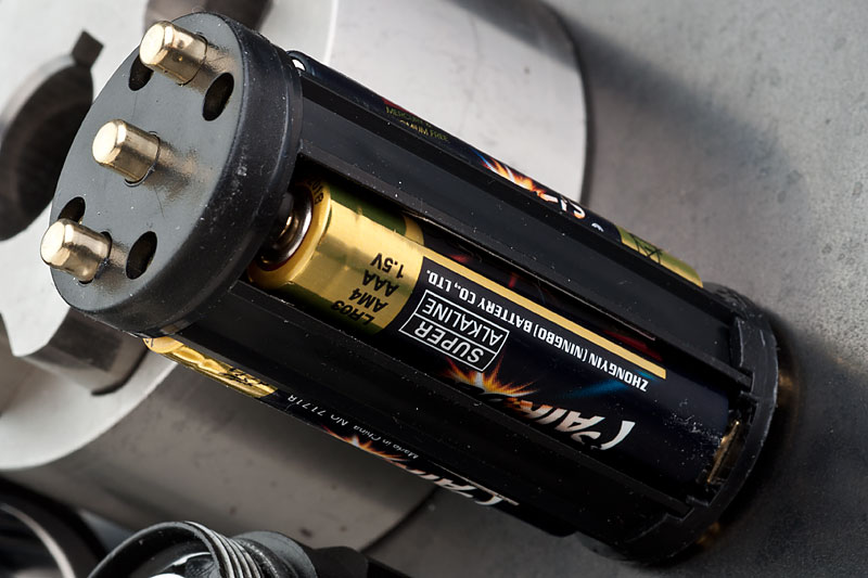

Die Kontaktflächen sehen recht sauber gemacht aus. Der dicke Kontaktnippel in der Endkappe ist gefedert. Die Abflachungen in der Endkappe dienen als Wegrollschutz.
Auch die Kontakte am Batteriekorb sind gefedert. Das Einlegen der Batterien "passt schon"; ist eben ein Batteriekorb. Einzelne Batterien in eine Lampe zu stecken ist komfortabler. Im Dunkeln möchte ich die Batterien im Korb nicht wechseln müssen.

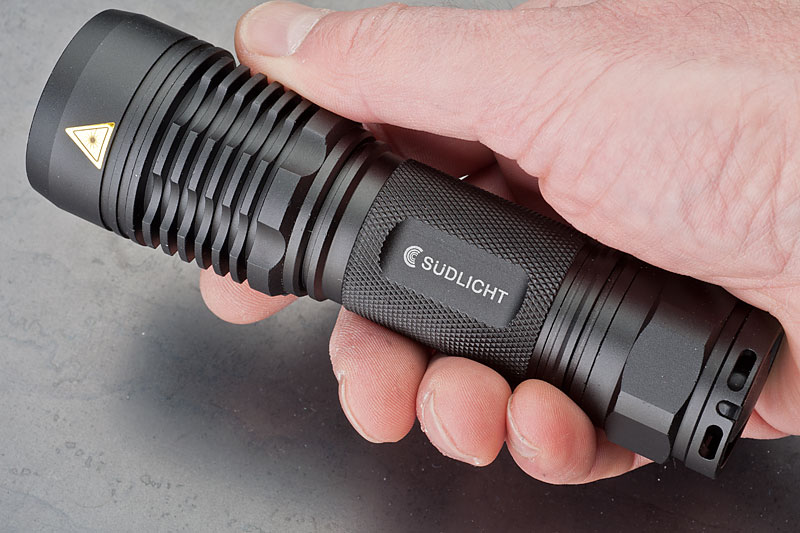

In der Hand fühlt sich die Südlicht Investigator S4 durchaus recht hochwertig an. Die Kühlrippen sind sauber gefräst und ohne unangenehme Kanten. Ob man sie bei der relativ geringen Leistung braucht, ist wieder ne andere Frage. Heiß wurde der Kopf jedenfalls auch im Dauerbetrieb nicht. Den "Vorsicht heiß und hell" Papper kann man natürlich abmachen

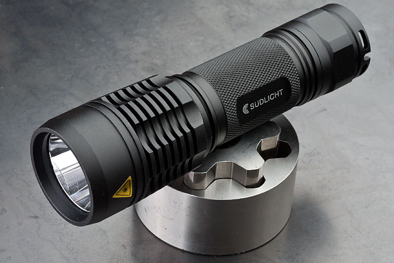

Die Auslegung des Reflektors finde ich absolut ok. Ein hellere Spot, ausreichend Spill, um auch die Umgebung zu erleuchten. Der Beam ist rund und die sehr feinen Ringe sieht man nur bei White-Wall-Shots.

Das ist das eine. Das andere ist die mangelhafte bis nicht vorhandene Regelung der Lampe. Ja, damals (tm) wurden Glühobstfunzeln auch langsam immer dunkler. Aber die Technik geht voran, und eine geregelten Ansteuerung der LED ist heute Stand der Technik. Die Regelung muss ja nicht so extrem sein, wie es Spark für 18650er macht. Der "normale" Lampenkäufer wird nicht erwarten, dass er innerhalb von Sekunden im Dunkeln steht
Als Beispiel: Die Regelung der ST5 auf High bei Eneloops finde ich schon recht gut:
http://www.messerforum.net/showthread.php?t=106439
Lange eine gleichmäßige Helligkeit, und dann einen relativ steilen Abfall innerhalb von 20 Minuten. Damit nutzt man die Batterien oder Akkus gut aus, wird aber rechtzeitig daran erinnert, dass man so langsam mal neue Batterien einlegen sollte.

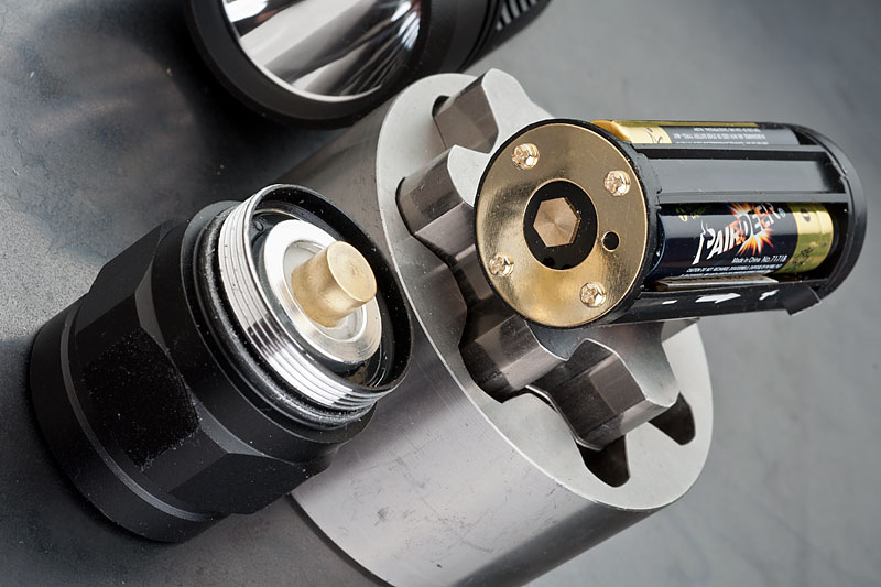

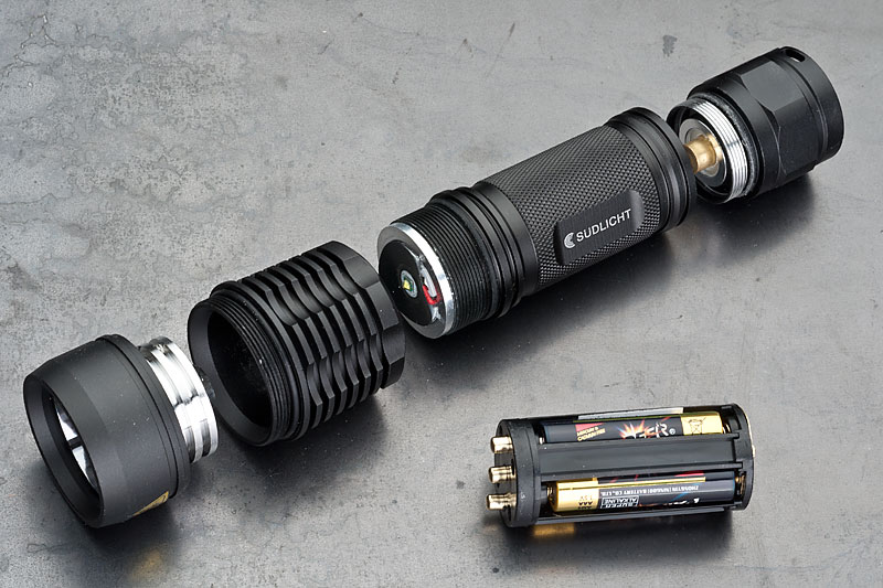

Hier der Schalter, ein Reverse Clicky. Ist angenehm groß, der Druckpunkt gut spürbar. Reverse Clicky - also Durchdrücken und erst beim Loslassen schaltet sich die Lampe ein - mag ich zwar nicht besonders. Ich habs lieber, die Lampe schaltet schon beim Drücken (Forward Clicky). Aber ok, für eine Gebrauchslampe kann man damit leben. Ebenso mit den beiden Stufen 100% - 20% (Strobe bekommt man durch Doppelklick; mag ich nicht, brauche ich nicht, aber wenigstens kommt man nicht aus Versehen auf den Strobemode).

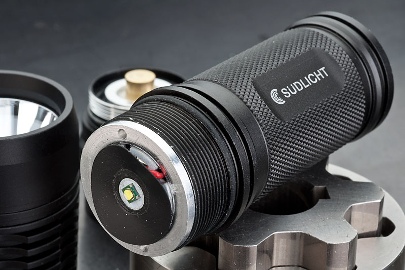

Ich habe auch mal den Kopf zerlegt. Der Aufbau sieht recht ordentlich aus. Der Hersteller ist übrigens ganz schon mutig; zerlegbare Köpfe freuen zwar den Modder. Beschäftigen aber auch den Service, wenn da Leute rumpokeln, die von der Sache nichts verstehen. Also bitte, seit brav. Reingucken ja, an der LED rumpfriemeln nein.

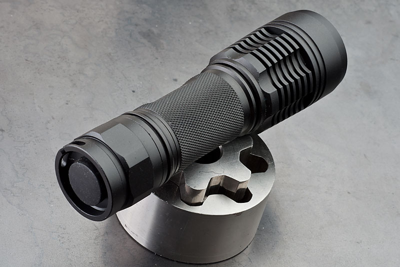

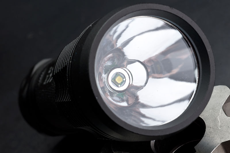

Hier der Kopf, recht tief. Sieht auch sauber gemacht aus. Beamshots erspare ich mir diesmal - siehe Laufzeitdiagramm. Was will ich da seriös zeigen; Helligkeit direkt nach dem Einschalten, nach einer Minute, nach zehn? Die Helligkeit ist sicher ausreichend für "normale" Alltagsanwendungen. Und auch der Beam ist ok, da muss ich nicht Kniefieseln.
Zur angegebene "Reichweite" von 220m ... Ist eben die Frage, was man unter "Reichweite" versteht. Selbst für ausgewiesene Thrower ala Sunwayman T40, Surefire Invictus etc. die bei Volumen, Leistung und Preis in anderen Ligen spielen, sind 220m Entfernung eben 220m Entfernung
