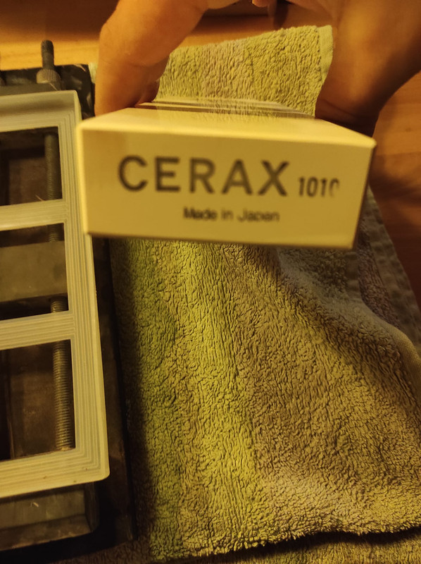

Ich habe für einen Kollegen einen neuen Suehiro Cerax 1010 (1000 JIS) mitbestellt. Mit seinem Einverständnis mache ich einen ersten Schliff auf einem Messer und stelle den Stein hier mal vor:
Den eigentlichen Stein habe ich schon länger in Gebrauch, hier neu und frisch - also optimal für eine Vorstellung :)
Suehiro hat was die Nomenklatur Ihrer Schleifsteine angeht nicht gerade an Kreativität gespart, so gibt es unter anderem auch noch einen blauen Cerax mit 1000 JIS. Gerade wenns um die Debado Steine geht kann es unter Umständen bei der Onlinerecherche etwas komplizierter werden. Naja. Den Cerax 1010 habe ich beim „Finnen“ mitbestellt, als ich noch 2-3 weitere Steine bestellt habe. Gerade in den englischsprachigen Foren und Threads wird Suehiro, und der Cerax 1010, immer wieder empfohlen.
Keyfacts über den Stein:

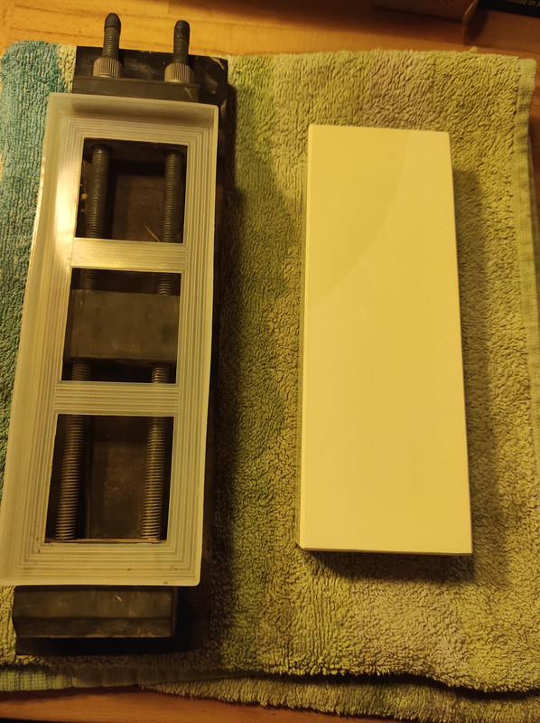

Länge: 205 mm
Breite: 73 mm
Dicke: 23 mm
Körnung: 1000 JIS

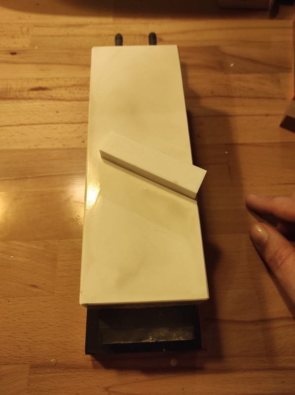

Beiliegend ein kleiner Nagura und eine Steinunterlage
Preis: 35€ ohne Versand (ca. 15€ Versand)
in D bekommt man den Stein für ca. 50€
Der Stein kommt ca. 1 mm breiter und dicker daher – finde ich durchaus auch mal angenehm mehr für sein Geld zu bekommen.
Vorher kurz mit einer billigen abgenudelten Dia-Platte einmalig geöffnet.
Stein ist nahezu plan

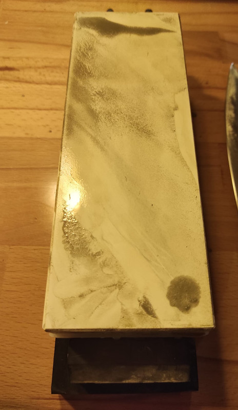

Die Schneidefase von meinem Böker wurde mir etwas zu breit, also etwas zurückgesetzt und nun ein schneller Grundschliff.
Schnell ist immer relativ beim Schleifen mit Banksteinen, ich habe leider keinen Vergleich zu einem Shapton Pro 1,5K oder Naniwa Pro 1K. Nach Threads und Berichten zu folgen, würde ich sagen der Cerax ist minimal langsamer.

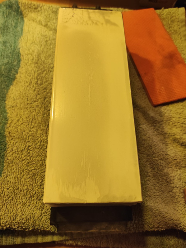

Mit Push and Pull in 3 Zügen einen Grat, rumdrehen, auf dem Stein abziehen – fertig in unter 10 Minuten.
Wenig bis gar kein Zusetzen, zumindest nach einem Messer. Aus Erfahrung kann ich sagen, bei höherlegierten weicheren Stählen, kann der Stein sich schonmal etwas zusetzten. Mit dem beiliegenden Nagura bekommt man das allerdings schleunigst wieder weg.
Was ich an dem Stein so mag, ist das hervorragende Gefühl, ein King ist super weich, der Cerax vermittelt eine gewisse Härte, schlämmt weniger und ist effektiv schneller als ein King 1K. Ebenso greift der Stein ordentlich – Einschneiden ist weniger ein Problem.
Nachteil:
Erstkontakt mit Wasser ca. 25 Minuten wässern, danach ca. 10-15 min.
Trockenzeit ca. 1 guten Tag.
