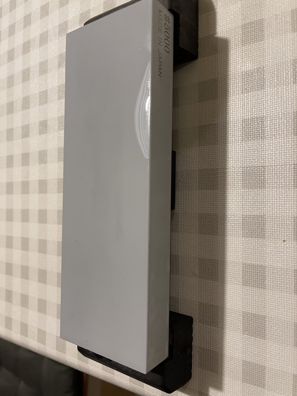

In meinem Bericht über Debado's wurde ich nach dem Rika zum Vergleich gefragt. Ich hatte den Stein mal auf dem Sockel.
Sorry , Steine auf Sockel gehen mir auf den Keks und da dieser Stein auch noch eine Zeit lang baden muss , braucht man gleich ne große Wanne.
Für ein System sind Sockel auch unpraktisch.

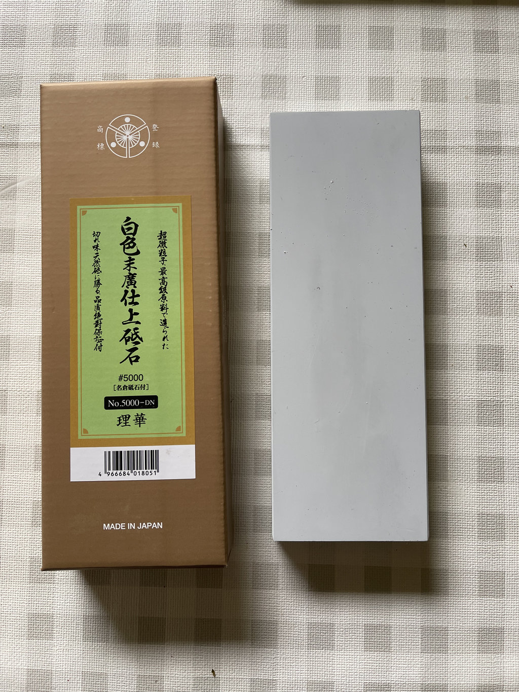

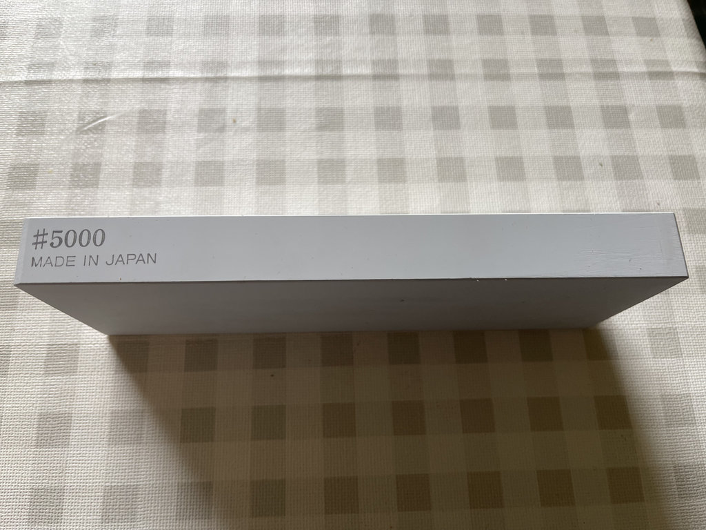

Durch Zufall bin ich auf einen finnischen Shop gestoßen , und 50.- ohne Sockel kein Zoll.....ok bestellt.

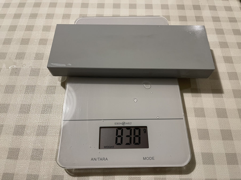

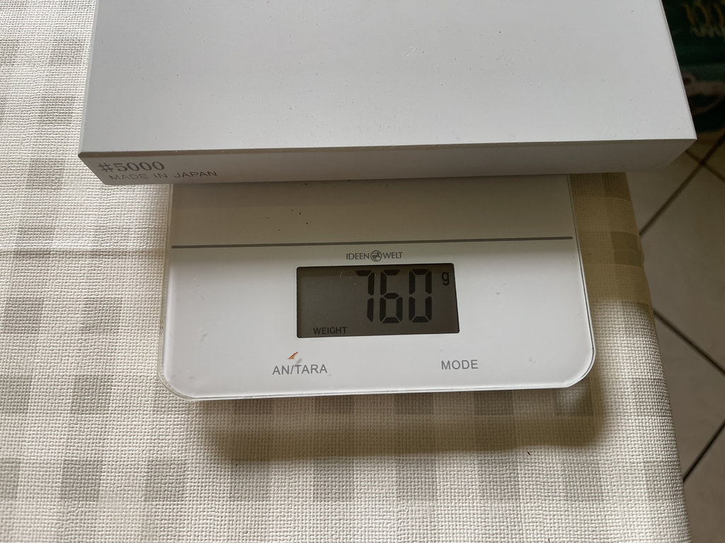

Erstmal trocken auf die Waage....warum ?.....kommt noch.
Dann die Bedienungsanleitung beachten , dann kann auch nix mehr schiefgehen

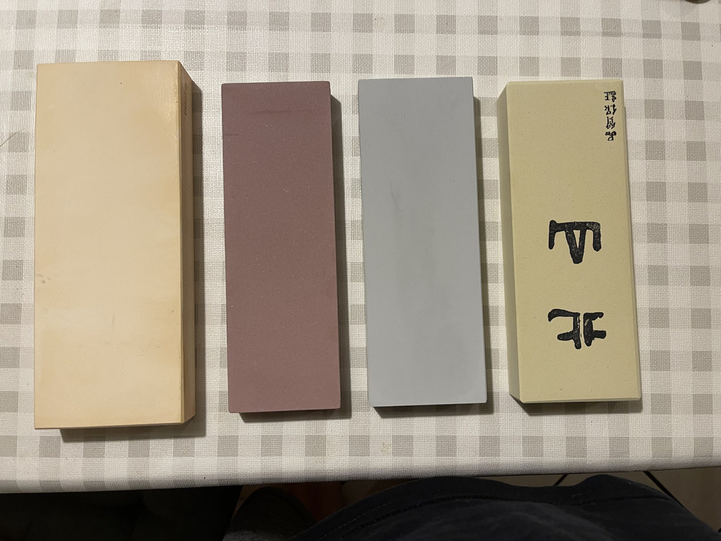

Zum Feedbacktest , hab ich den Debado 4000 , den Naniwa Pro 3000 , und den Kitayma 8000 hinzugezogen.

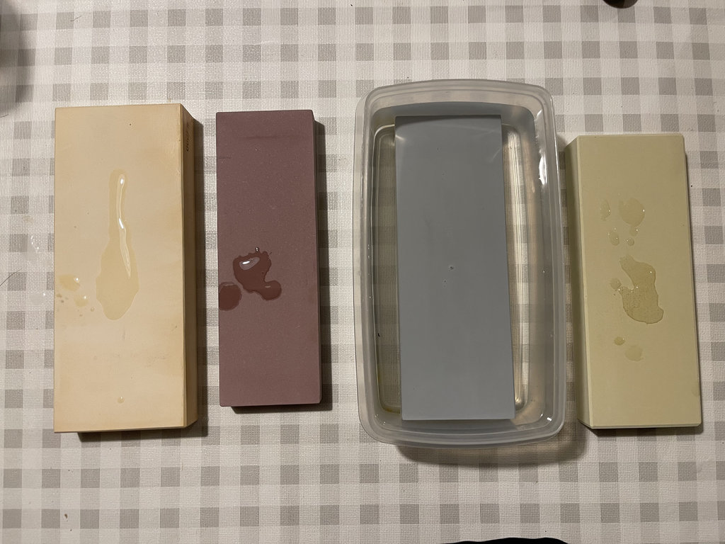

Also 3x Touch and go....und 1x mind. 20min Wässern

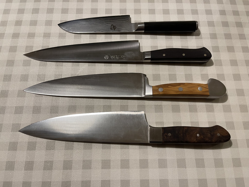

Testmesser mit verschieden Stählen
Dann nochmal auf die Waage....voila...schön vollgesogen und das Wasser bleibt auch stehen.
Jetzt weiss ich auch wann er getrocknet ist....siehe Oben ( Aha ! )

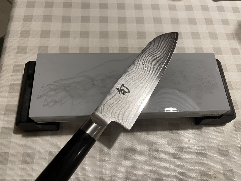

Wenn ich Freihand schleife ist für mich Feedback sehr wichtig . Viele von euch können das wahrscheinlich nachvollziehen.
Der Stein sagt mir genau wie weit ich bin . Kennt ihr vielleicht vom schmirgeln , es fühlt sich immer glatter an.
Das können alle hier gezeigten Steine sehr gut...der Rika kostet wie gesagt aber nur 50.- EUR. Das ist mal der Preis / Leistung Sieger.

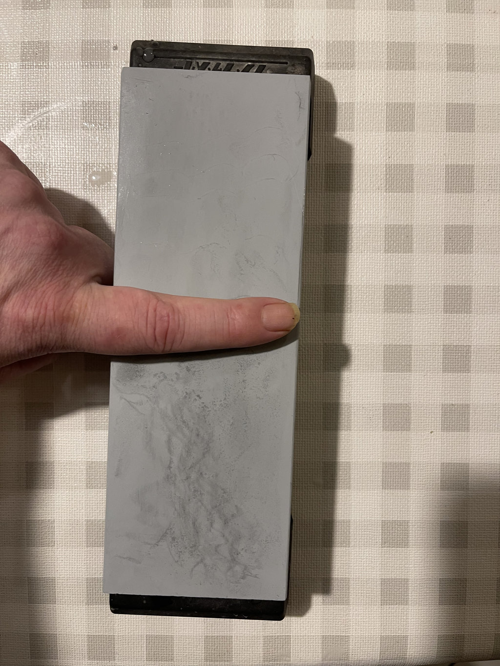

Er setzt sich praktisch nicht zu , der Abrieb lässt sich zwischendurch einfach abwischen.

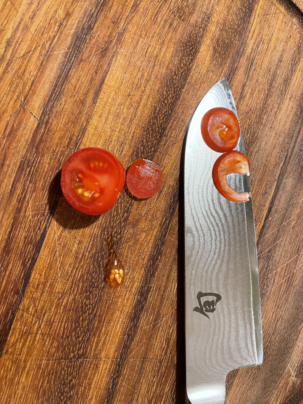

Er greift sofort und ist für einen 5k mal richtig fix .Wenn die Schneide nur nachgezogen werden soll...langen wirklich ein paar Züge.
Danach hat man eine schön sanft-bissige Schärfe

Dieser Stein als Splash & go wäre perfekt für mich. Wenn der Rika vollgesogen ist, erinnert er mich an feuchte Kreide. Fühlt sich weich an, ist aber nicht wirklich und nach ein paar Zügen ist der Stein schwarz vom Abrieb und der braucht wirklich nur mit einem Zerstäuber abgespült werden, kein zusetzen.
