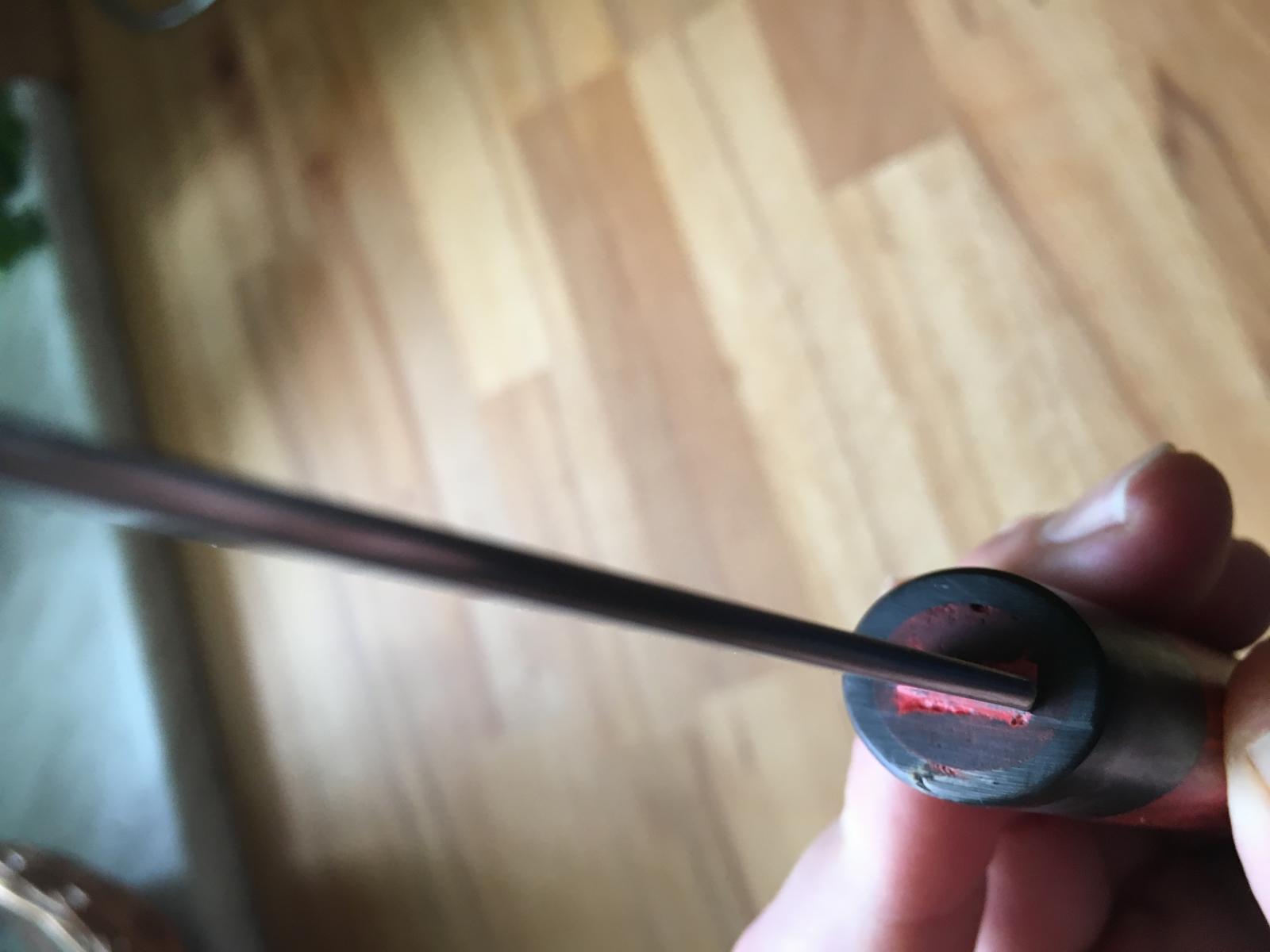

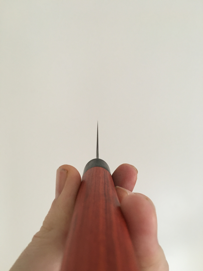

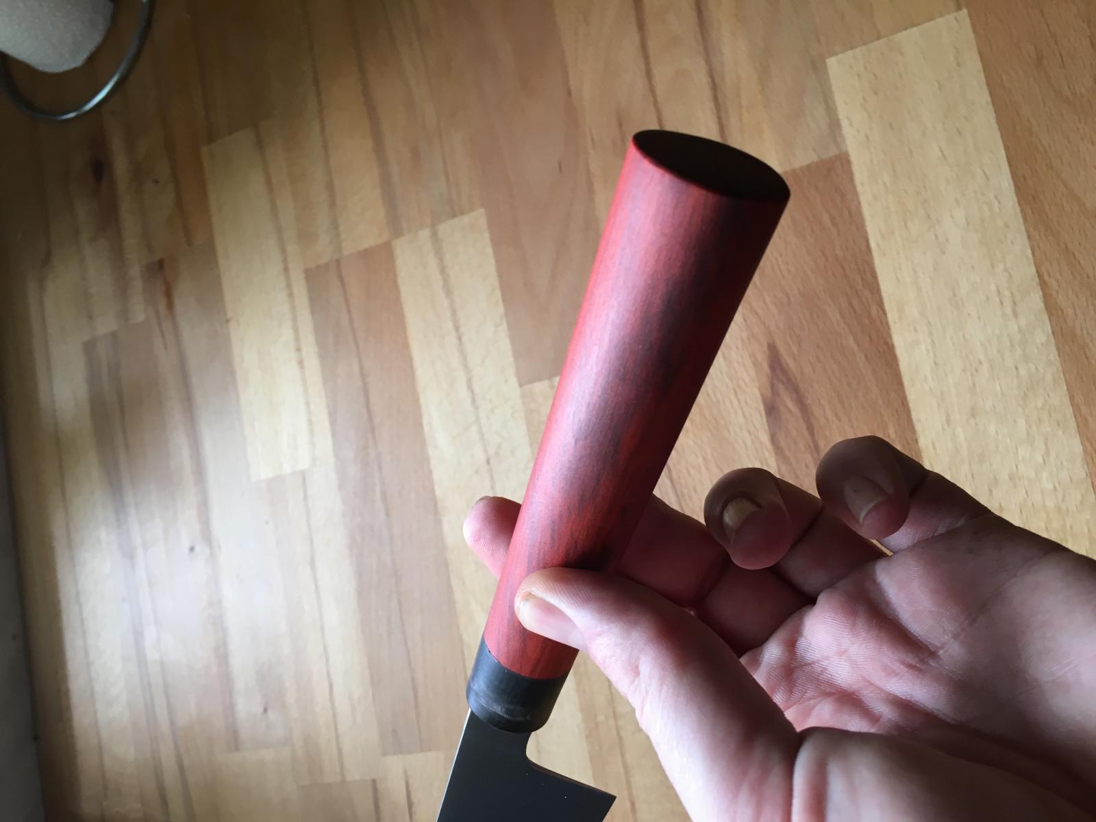

heute will ich euch mein Suisin Honyaki Inox Gyuto 210mm aus Sandvik 19C27-Stahl mit Selbstbaugriff vorstellen.Hintergrund des Selbstbaus war eigentlich, dass man den mitgelieferten Griff teuer bezahlt und dafür wenig Auswahlmöglichkeit bezgl. des Holzes, Form usw. hat. Also hab ich mich selber ans Werk gemacht, mit einer anderen Herangehensweise wie sonst üblich, d.h. so wenig wie möglich Handarbeit sondern meine CNC Fräse die Hauptarbeit machen lassen Nachdem ich nun für fast alle gängigen Grifformen (rokkaku-hanmaru, hakkaku, maru) Programme geschrieben und getestet habe, bin ich bei maru(oval) hängenglieben, welche für meine Pranken perfekt sind.
Griff ist aus Red Heart Holz, die Zwinge aus rotem Büffelhorn, Gesamtlänge 144mm.

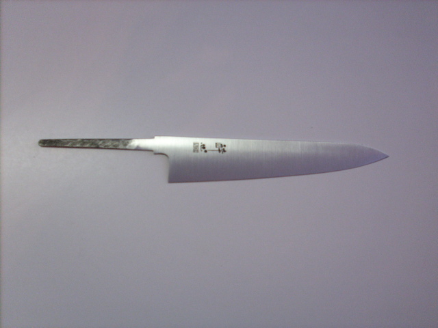

Vorher:

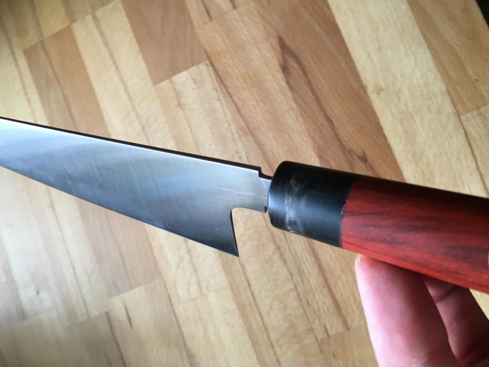

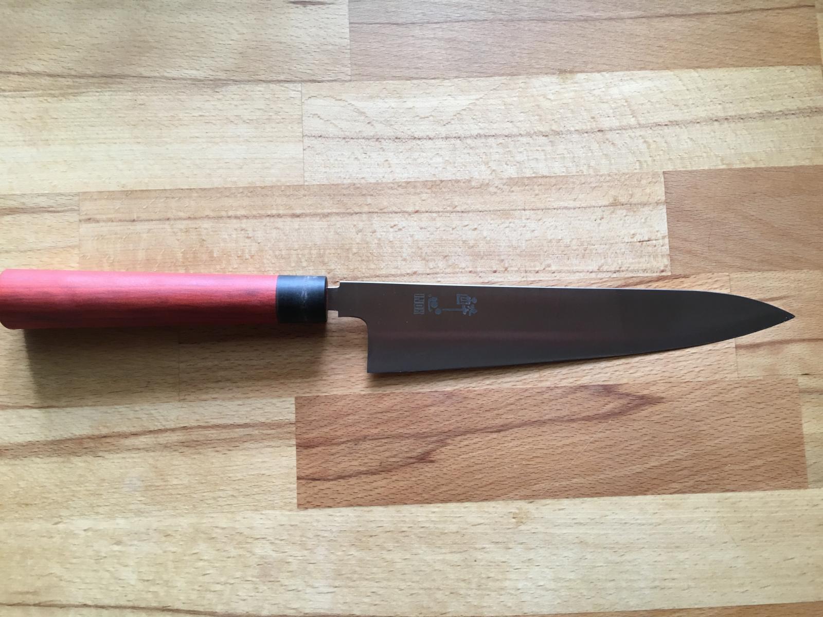

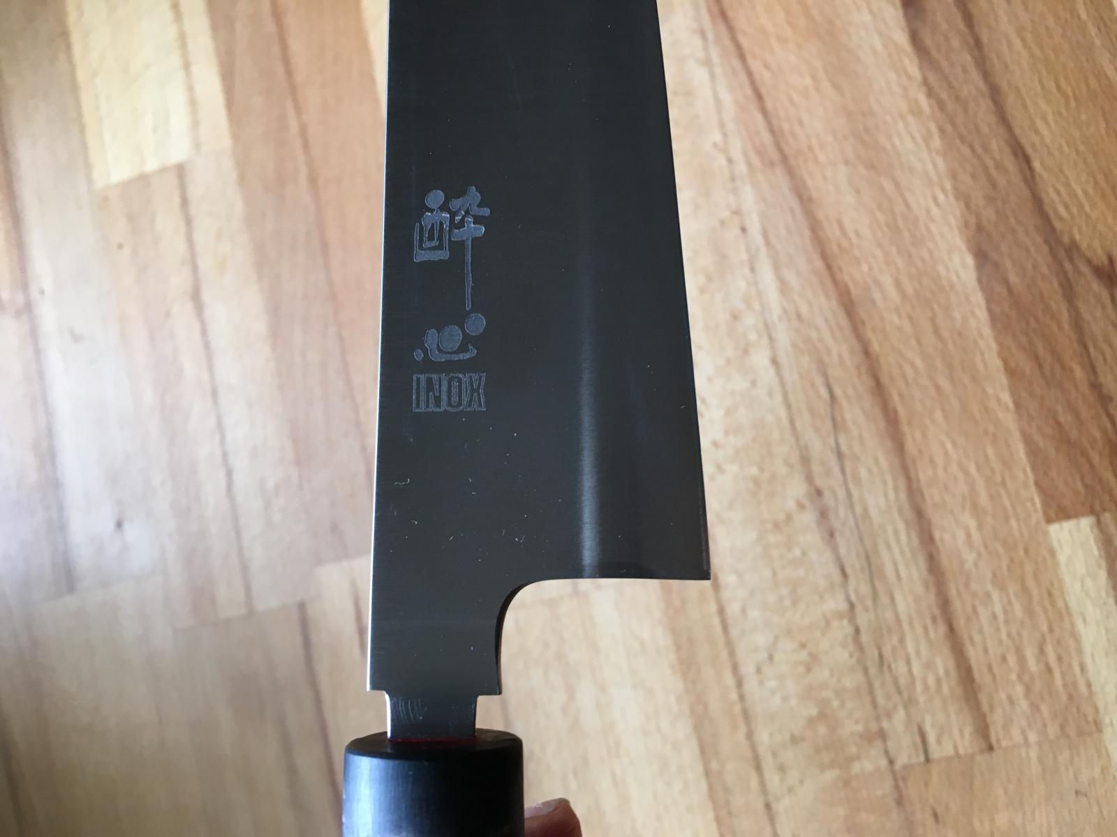

Das ist also dabei heraussgekommen:
Hier mal ein kurzes Video von dem Fertigfräsen:
https://www.dropbox.com/s/rr27gycsivqtec6/IMG_1034.MOV?dl=0

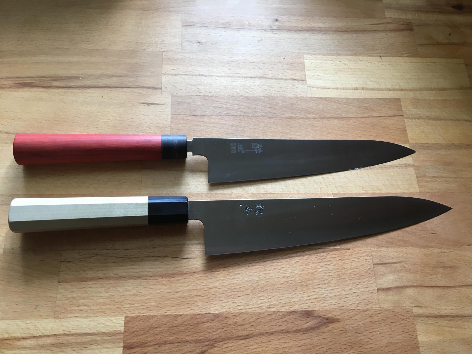

Und hier ein Vergleich mit meinem Ashi Ginga Wa-Gyuto 240mm aus Schwedenstahl, das auch noch einen neuen Griff bekommt:
Ich hoffe es gefällt euch!
