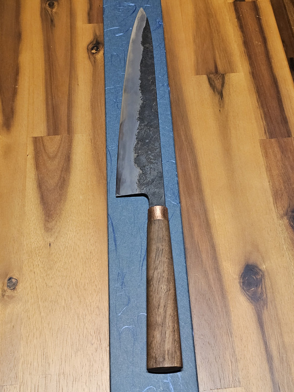

Ich war vorgestern auf Shikoku mit dem Mountainbike unterwegs und bin in der Nähe von Shimanto in eine 1-Mann-Messerschmiede (Kurogane heißt sie wohl) geplatzt.
Da ich noch nicht im Besitz eines Sujihikis bin, habe ich mich dafür entschieden. Leider konnte der Meisterschmied nur rudimentär Englisch.
Ich konnte ihm entlocken: Griff aus Walnussholz, Klingenlänge 27cm, Warikomi Klinge - Stahl selbst gespalten und nicht zugekauft, Schneide aus Aogami-2
Mehr konnte ich leider nicht entlocken, bin auch kein Fachmann und nutze zuhause Herder Messer der K-Serie aus Carbonstahl.
Bezahlt habe ich umgerechnet 170€. Könnt ihr noch mehr zum Messer sagen?

Irgendwie komme ich mit den Proportionen nicht klar, oder täuscht das?
Für mich sieht das Messer hinsichtlich der Klingenbreite nahezu wie ein Gyuto aus.
Und wenn die Klinge 27cm ist, sieht der Griff aus wie 20cm. :unsure:
@ebenezer Die Proportionen sind verzerrt, weil vom Griff aus fotografiert wurde und nicht mittig über dem Messer. Daher wirkt der Griff überproportional groß und die Klinge kurz. Sehr gut an den Fluchtlinien im rechten Bildbereich zu erkennen, die nach oben hin stark nach links fluchten.
@ebenezer Das täuscht.
Die Sujihikis macht Nobuyah-san am Kehl/Ago immer eckig - eigentlich wie Sujihikis, Yanagibas traditionell sind, da in Japan mit diesen Messern bei der Anwendung eigentlich kein Pinchgrip verwendet wird. Da liegt der Daumen auf dem Rücken (so wird es in der Ausbildung gelernt), aber einige machen es sicher auch anders.
Klingenhöhe ca. 42mm, Taper am Griff bis ca. 3mm.
Die Gyutos von ihm sind am Kehl immer etwas runder. Klingenhöhe bei ihm immer Standard 47mm, Taper am Griff 3mm.
Griffe sind bei ihm immer Standard ca. 14cm lang.

@JensG. Mitte Juni bin ich wieder zuhause, dann wird berichtet. Einsatzgebiet ist das Zerteilen, Zuschneiden und parieren größerer Fleischstücke, beispielsweise ein Full Packer Brisket oder ein ganzes Roastbeef. Da komme ich mit meinem aktuellen Bestand größentechnisch an die Grenzen.
Die Proportionen sind mies. Ich habe einfach ein schnelles Foto via Weitwinkel mit dem Handy geschossen, bevor das Messer reisefertig verpackt wurde. Zuhause stelle ich noch ordentliche Bilder ein, versprochen.

Ansonsten ist der Input sehr spannend für mich, ich hatte wohl Glück dort zufällig vorbeigeradelt zu sein. Der Stahl müsste auch Tamahagane sein.
Meine Herder halte ich mit dem Spyderco Sharpmaker mit 15 Grad Winkel scharf. Kann ich das hier auch so handhaben?
Danke @NyKoN.
Ich denke eher, dass es sich um Aogami#2 handelt. Id.R. ist ein Tamahagane Messer von ihm nicht so günstig erhältlich. Kann mich aber auch täuschen.
Den Spyder ... kenn ich nicht. Doch wenn du mit dem gut klar kommst, warum nicht. 15° sollten bei der Wärmebehandlung von Aogami#2 wie Nobuyah es macht iO sein. Nobuya schleift auch bei ca. 15°.
