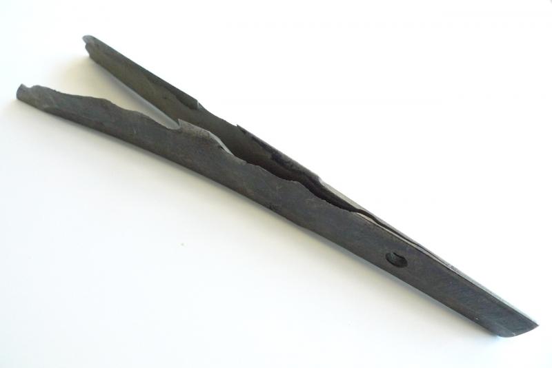

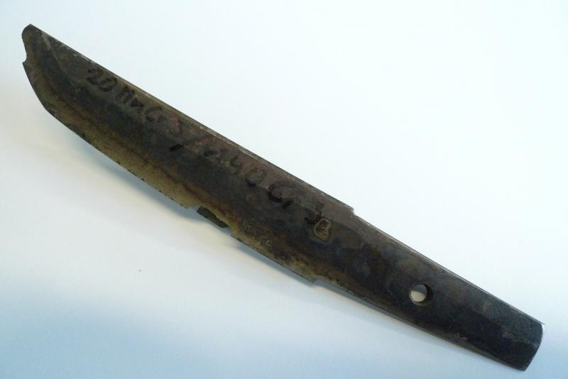

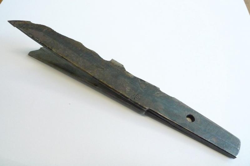

... Achim meint unter anderem das hier ...
ist mir 2005 passiert :glgl:
Schneidlage 140Cr6 (Feilenstahl) mit 20MnCr3 (Feinkornbaustahl mit hoher Festigkeit) als Außenlagen.
Auf den Bildern sieht das Gefüge etwas grob aus - das täuscht! Ist mittlerweile nur schon etwas angegammelt.
Der Feilenstahl hat ein supersamtiges Gefüge mit muscheligem Bruch. Er wurde einfach von den Flanken derb auseinandergerissen.
