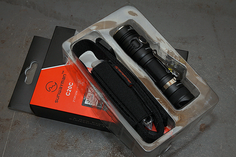

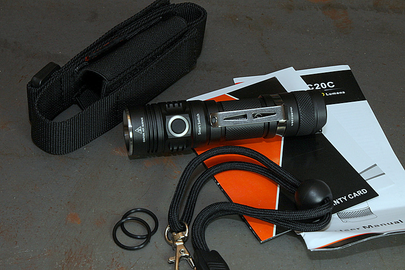

Lieferumfang
Die Lampe wird im Blister geliefert, Bedienungsanleitung, Lanyard und Ersatz-ORinge sind dabei:
so sieht das aus:
und hier ausgepackt:
Das ist jetzt zwar nicht überkomplett, aber völlig ausreichend. Der Clip ist abnehmbar aber genügend streng und funktionell.
Die Bedienungsanleitung ist jedoch schwer verbesserungswürdig. Kein Wort wird zB. über den Akkuschutz
verloren, dafür erfährt man, wie man Sunwayman-Händler werden kann. Außerdem exklusiv auf Englisch.
Hier darf nachgebessert werden.
Und wer jetzt nicht Englisch kann, überreißt nie, wie man bei der Lampe den Lockout macht, um
Fehleinschaltungen zu vermeiden.
Wer wissen will wie's geht, ist eingeladen weiterzulesen.
Lampe im mitgelieferten Holster:
Äh, ja. Passt. Mehr gibts dazu aber nicht zu sagen. Standard-Holster ohne Überraschungen.

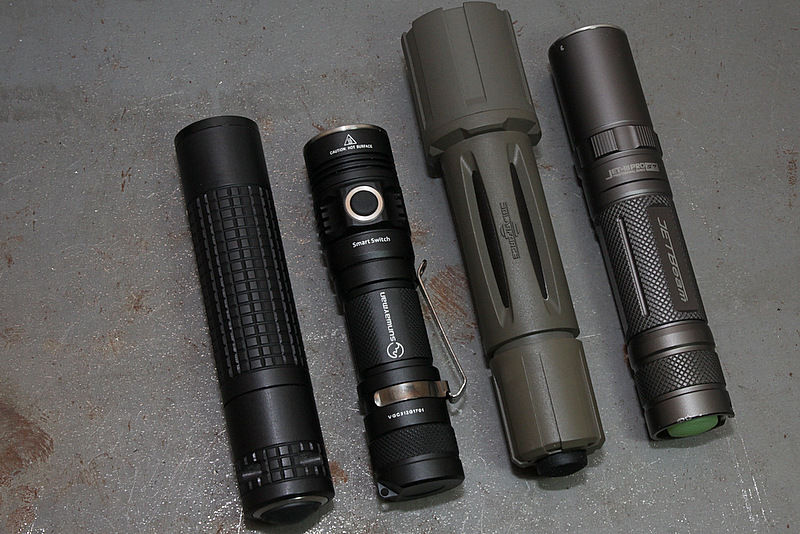

Größenvergleich mit anderen Lampen, hier gibts ein paar alte Bekannte zu sehen:
Wirklich interessant an dieser Lampe ist die Größe. Das ist wohl die kürzeste derzeit verfügbare 1x18650er Lampe der Welt.
Dadurch, dass der Tail-Clicky "eingespart" wurde, ist sie sehr kompakt. Man muss sich aber vorstellen, dass bei 105mm Länge
gerade einmal 4cm übrig bleiben für die Pill, die ganze Elektronik, Schalter, Reflektor etz. Sensationell!
Um zu verdeutlichen, wie kurz diese Lampe für die Stromversorgung 1x18650 geraten ist,
hier ein Größenvergleich mit einer HDS:
Das sind so ungefähr 5mm Unterschied. Man bedenke, dass die HDS mit 1xCR123 bzw. 1x16340 läuft!
Im Ernst: das ist für mich die erste hosentaschentaugliche 1x18650 Lampe.
Ich habe die Lampe ein paar Tage mit mir herumgetragen, lose, vorne links in den Jeans. Also das geht wunderbar. Kein
Unterschied zur HDS fühlbar.

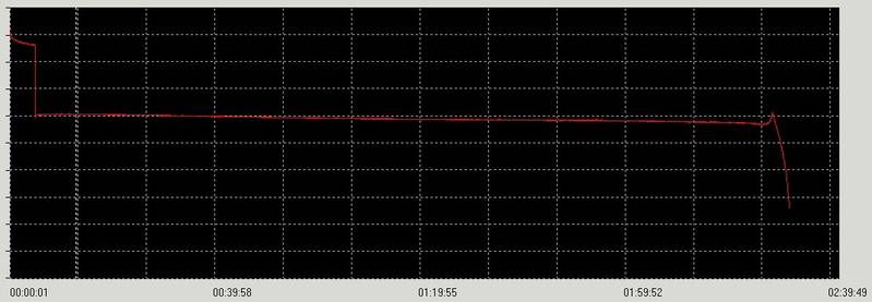

Stromversorgung
Stichwort "Akkuschutz": Sie läuft freilich unproblematisch mit 2xCR123, aber eben auch mit 1x18650.
Dieser Akku sollte natürlich unbedingt geschützt sein. Wenn man allerdings aufgrund der sichereren Chemie zB. IMR-Zellen
verwenden will, dann zeigt einem die Lampe an, wann ein Wechsel angebracht ist. An der, dem Schalter gegenüberliegenden Seite
befindet sich eine LED, die bei zu niedriger Akkuspannung rot anschlägt.
die LED:
Das ganze funktioniert so: anders als bei der kleineren Schwester mit 1xCR123/16340-Versorgung gibt es beim Einlegen des Akkus kein Geblinke.
Wenn man ein wenig nachdenkt, dann versteht man auch, warum.
Bei von mir gemessenen 3,25V ist dann sozusagen "Schluss mit lustig" und die rote LED beginnt zu leuchten.
Zuvor ist man allerdings schon der Turbo-Stufe verlustig gegangen, die funktioniert da schon lange nicht mehr.
Also in doppelter Hinsicht eine vernünftige Warnung. Und 3,25V ist jetzt ein Spannungslevel, da hat man noch etwas Strom übrig
um einen Ersatzakku in der Tasche zu suchen, und hat den leeren, ersten Akku noch nicht ruinös geschädigt.
Allerdings muss man die LED im Blick behalten, dimmen tut die Lampe dann immer noch
nicht - das ist zu beachten.

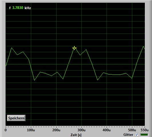

PWM-Flimmern
Ich konnte in keiner der Leuchtstufen mit meinem Ventilator ein PWM-Flimmern erkennen.

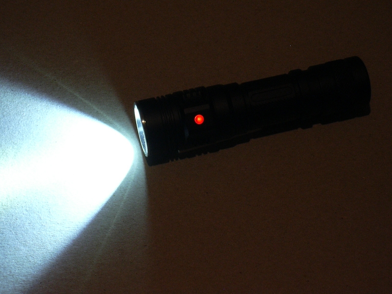

die LED:
hier die rot leuchtende LED:

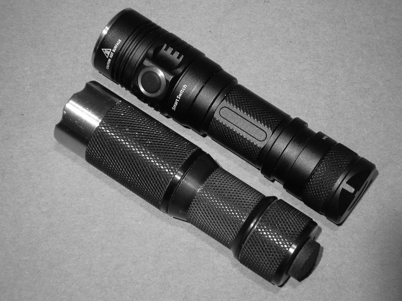

tintvergleich mit der 140 CGT:
Ja. Das ist Grün. Im Freien fällts nicht auf. Innerhalb der 4 Wände schon eher. Das muss man wohl zur Zeit in Kauf nehmen,
wenn man eine XM-L haben will.

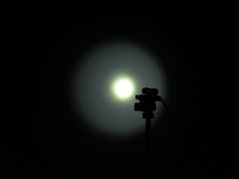

beamshot:
Hier haben wir einen großen Hotspot mit ellipsenförmigen Ausbuchtungen (das was da so richtig schön grün ist).
Für einen SMO-Reflektor garnicht mal so schlecht, insgesamt irgendwie quadratisch, also der LED geschuldet.
Gebt der Lampe einen gaanz leichten OP-Reflektor und dann passt das. Reichweite ist sowieso nicht die Domäne dieser Lampe.
