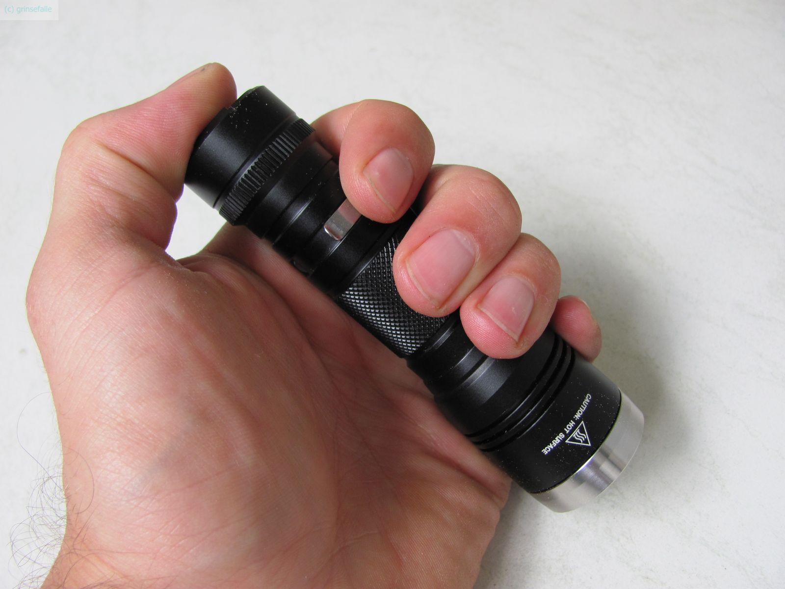

Hier eine kleine Vorstellung meiner Sunwayman G25C.
Zuerst die technische Daten vom Hersteller:
113 mm Länge, 30 mm Kopfdurchmesser, 25 mm Durchmesser an der Endkappe
ca 94 Gramm ohne Batterien
hartanodisiertes Aluminium
IPX8
ultra-clear Glas im Lampenkopf
Spannungsbereich 2,9-6,4V (1x18650 oder 2xCR123)
Turbo: 1000 Lumen (3 Minuten, danach schaltet die G25C auf high)
High: 400 Lumen, 2.5 Stunden
Mid: 150 Lumen, 6 Std
Low: 16 Lumen, 80 Std
Strobe
Memory, je nach Einstellung
Reichweite 208 m
Cree XML2 U2

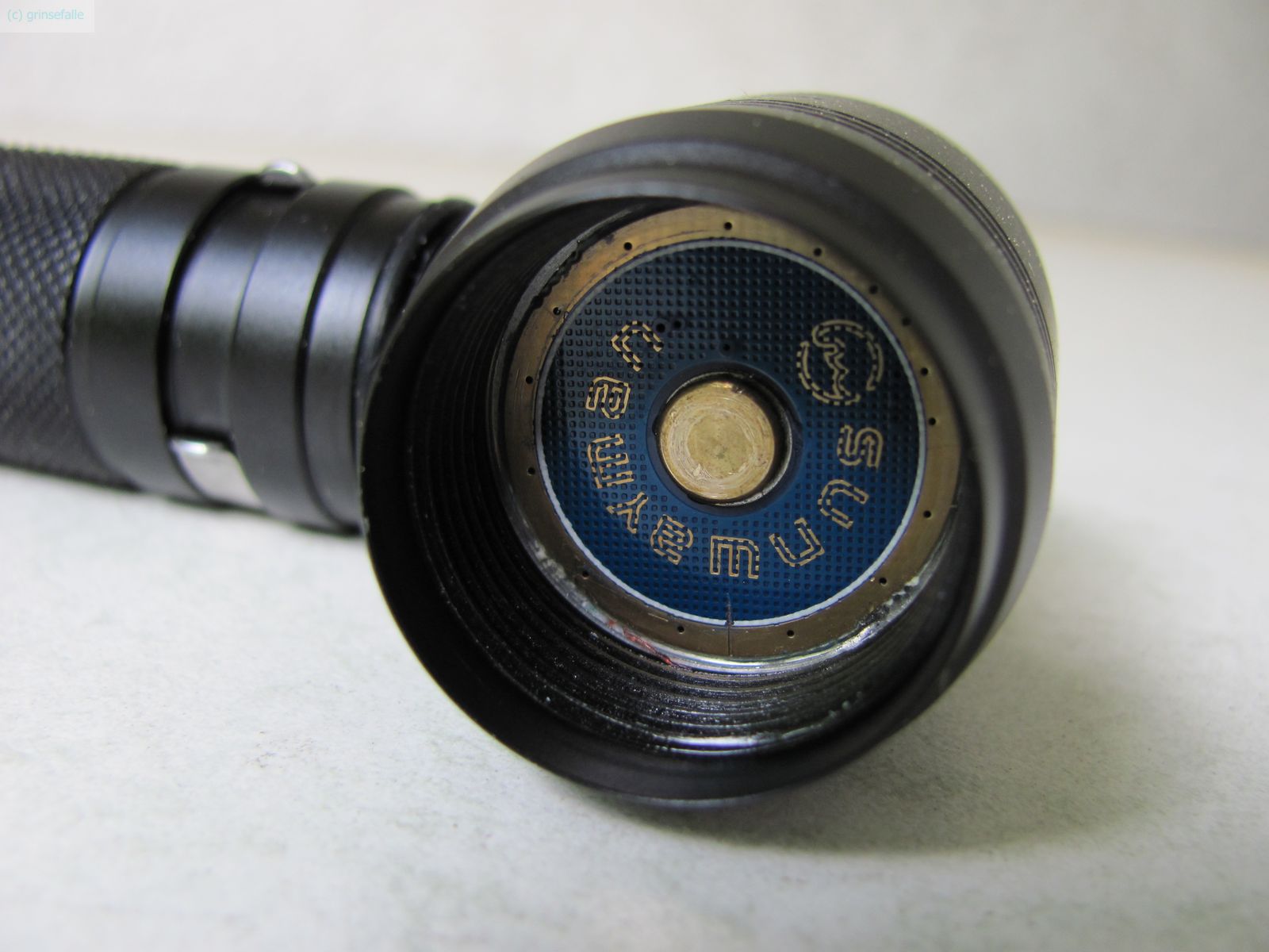

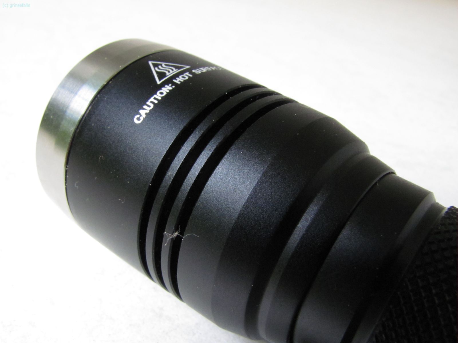

Größe / Finish / Verarbeitung
Die SWM G25C ist eine wirklich kleine 18650er Lampe, sie ist nicht viel größer als der Akku. Die Verarbeitung ist wirklich gut, sowohl Gewinde, als auch die Riffelung sind fein geschnitten. Verarbeitungsfehler habe ich nicht gefunden. Die Beschriftung ist gleichmäßig und sauber, das Finish in einem einheitlichen, schwarzen Farbton. Abweichungen a la Surefire gibt es nicht. Auch die metallischen Schalter am Lampenende sind einwandfrei verarbeitet. Der Bezelring aus Stahl macht auch was her. Kurz: Es gibt nix zu meckern, alles gut.
Der Clip wird angesteckt und hält nicht sonderlich fest. Ich würde mich nicht darauf verlassen, sonst ist die Lampe schneller weg, als einem lieb ist.

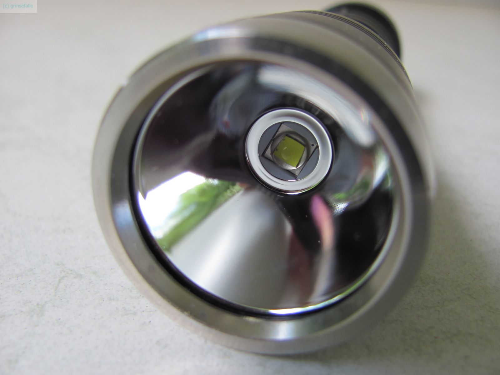

LED / Lichtkegel
Die XML2 U2 gibt dem ein entsprechendes kalt-weißes Licht ab. Sie sitzt perfekt zentriert in einem glatten Reflektor. Der Lichtkegel ist recht ausgewogen, ein ausgeprägter Spot wird umgeben von einem weitem Streulichtkegel. Hier gibt es nichts außergewöhnliches und nichts spezielles - insgesamt ein in der Praxis gut brauchbarer Lichtkegel.
Bei den Leuchtstufen fällt auf, dass low mit 16 Lumen einfach zu hell ist. Ich hätte mir hier eine deutlich geringere Helligkeit gewünscht. Gerade nachts, wenn sich die Augen an die Dunkelheit gewöhnt haben, sind 16 Lumen schon sehr viel.
Die Dimmstufen werden mittels PWM realisiert, jedoch ist die Frequenz hoch genug, so dass auch sensible Menschen das Flackern nicht wahrnehmen sollten.

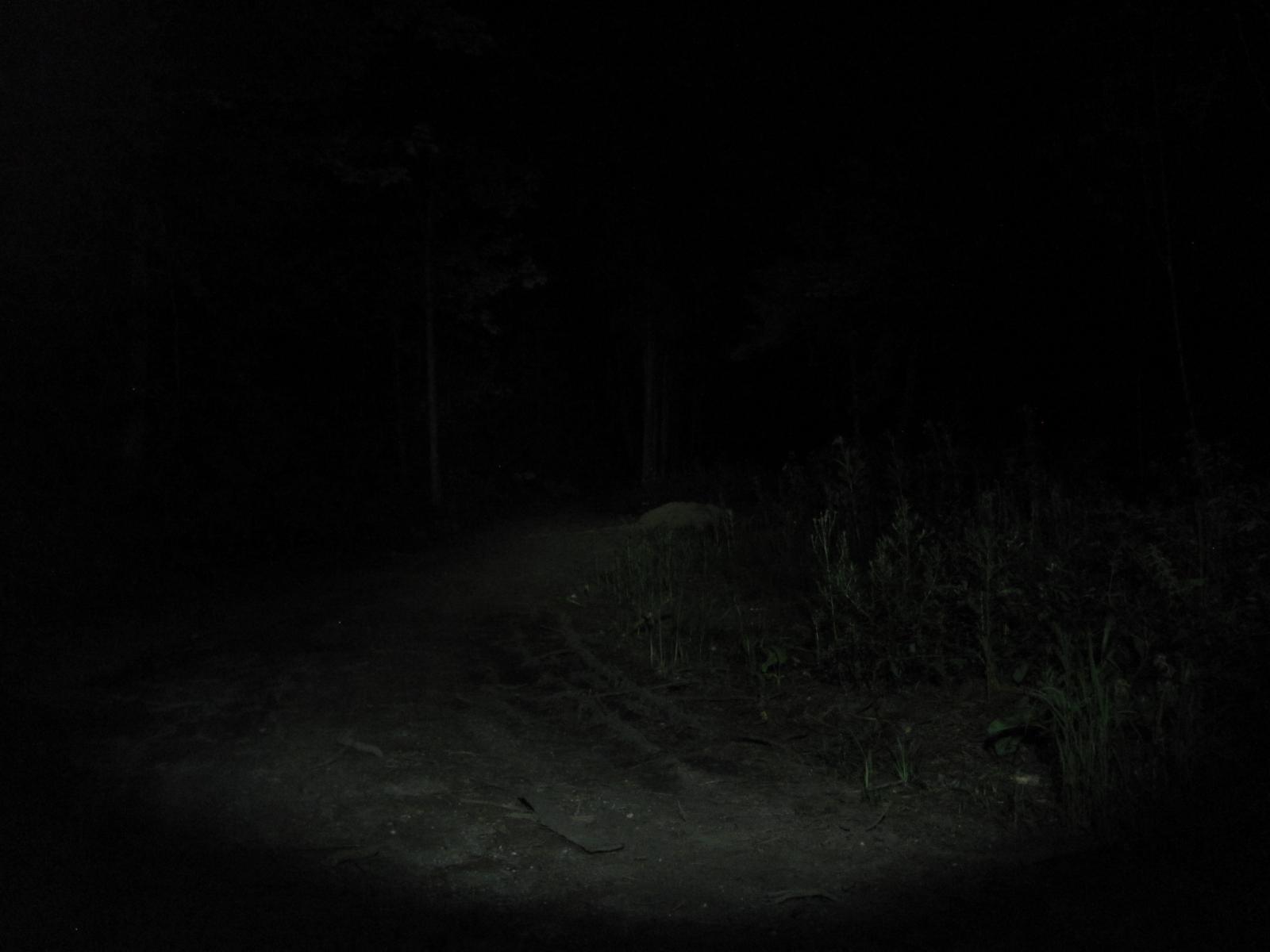

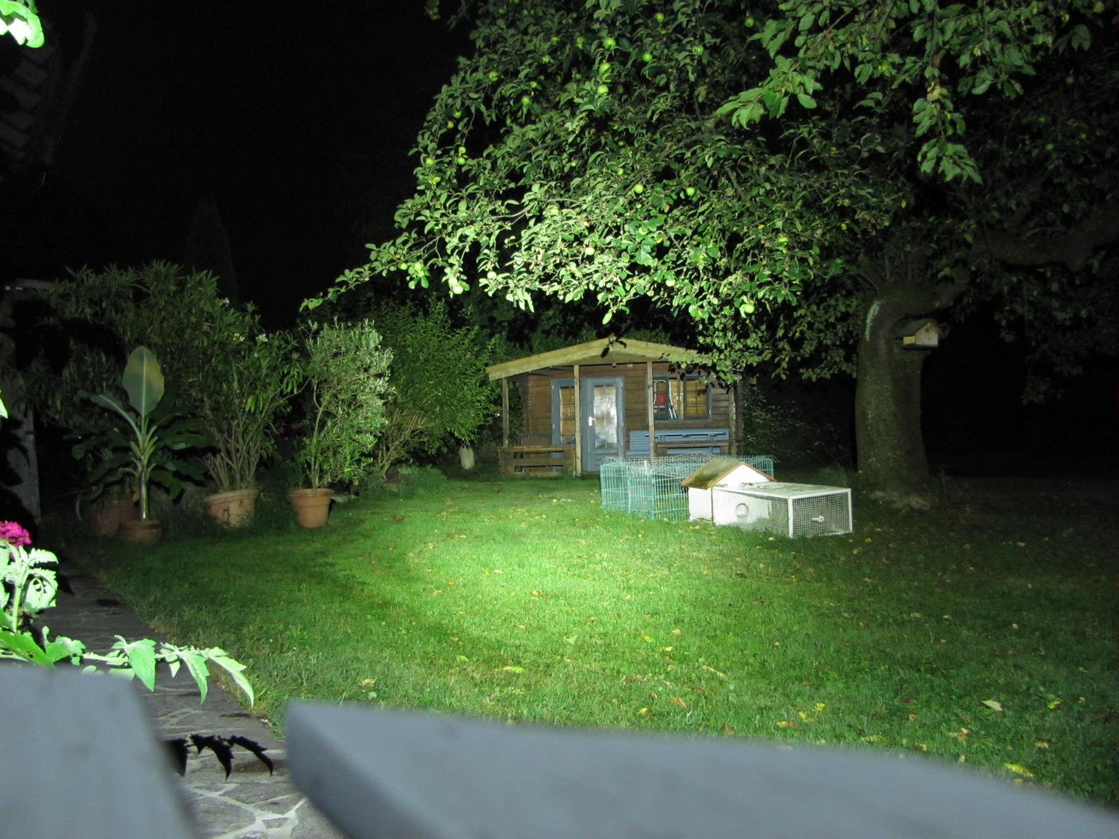

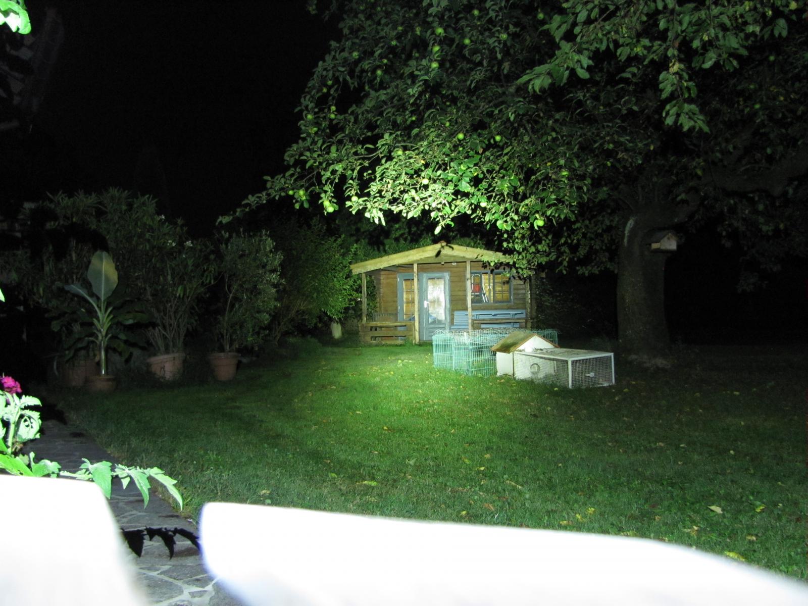

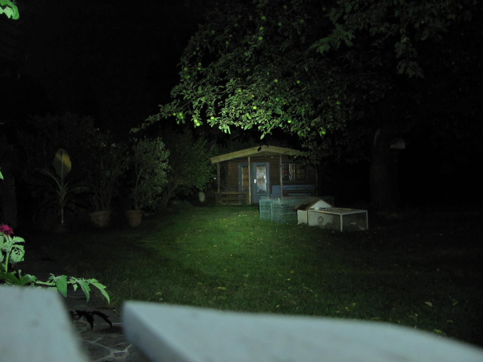

Hier nun ein paar mittelprächtige Beamshots..
Entfernung zum Gartenhäuschen ca. 18m
garten kontroll.jpg Kontrolle
garten hds.jpg HDS Clicky
garten malkoff.jpg Malkoff M61 (XPG, 1x18650)
garten pd32 low.jpg Fenix PD32 low
garten pd32 mid.jpg PD32 mid
garten pd32 hi.jpg PD32 high
garten vikingx.jpg Armytek Viking X
garten xt11 hi.jpg Klarus XT11 high
garten xt11 mid.jpg XT11 mid
garten xt11 lo.jpg XT11 low
garten swm lo.jpg Sunwayman G25C low
garten swm mid.jpg G25C mid
garten swm hi.jpg G25C high
im Wald, Entfernung zu der hinteren Baumgruppe ca 85-90m
wald1 kontroll.jpg Kontrolle
wald1 hds.jpg HDS
wald1 m61.jpg Malkoff
wald1 pd32.jpg PD32 high
wald1 xt11.jpg Klarus XT11
wald1 swm.jpg SWM G25C
