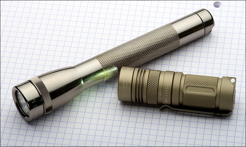

Die Lampe hat, ohne Clip, einen maximalen Durchmesser von 23mm und eine Länge von knapp 76mm. Leer bringt sie 46g auf die Waage, was mit Akku oder Batterie zu einem Einsatzgewicht von 64g führt.
Die Lampe soll bis zu einer Tiefe von 2m dauerhaft wasserdicht sein.

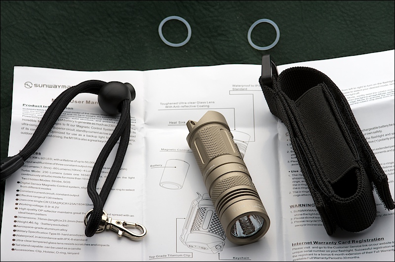

Lieferumfang
Die Lampe kam bei mir mit montiertem Clip,
  • einer stamm sitzenden (von den Außenmaßen her aber recht voluminösen) Stretch-Nylon-Tasche mit Klettverschluß, Gürtelschlaufe und zusätzlichen Befestigungsmöglichkeiten,
  • einer Handschlaufe mit Karabiner,
  • 2 Ersatz-O-Ringen,
  • der Anleitung,
  • einer Garantiekarte und Mini-Sunwayman Brochüre
an.
Eine Batterie war nicht enthalten.

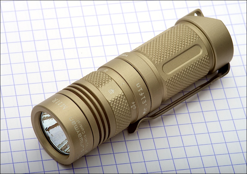

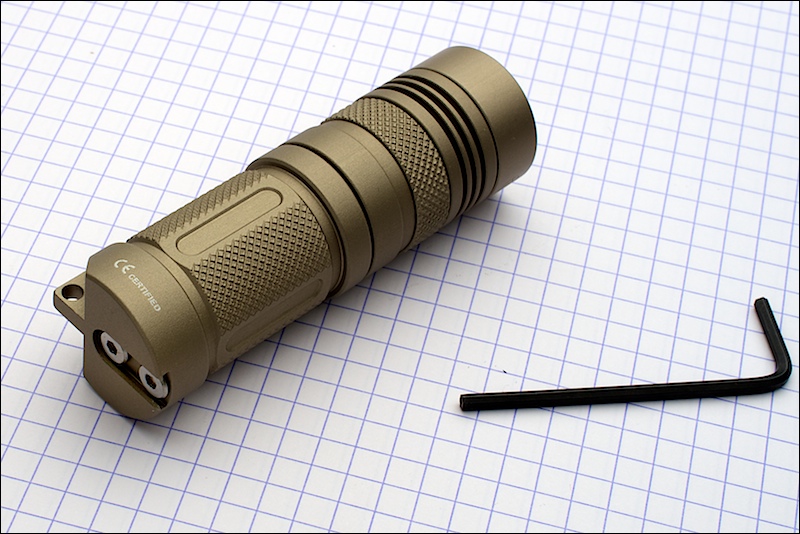

Verarbeitung

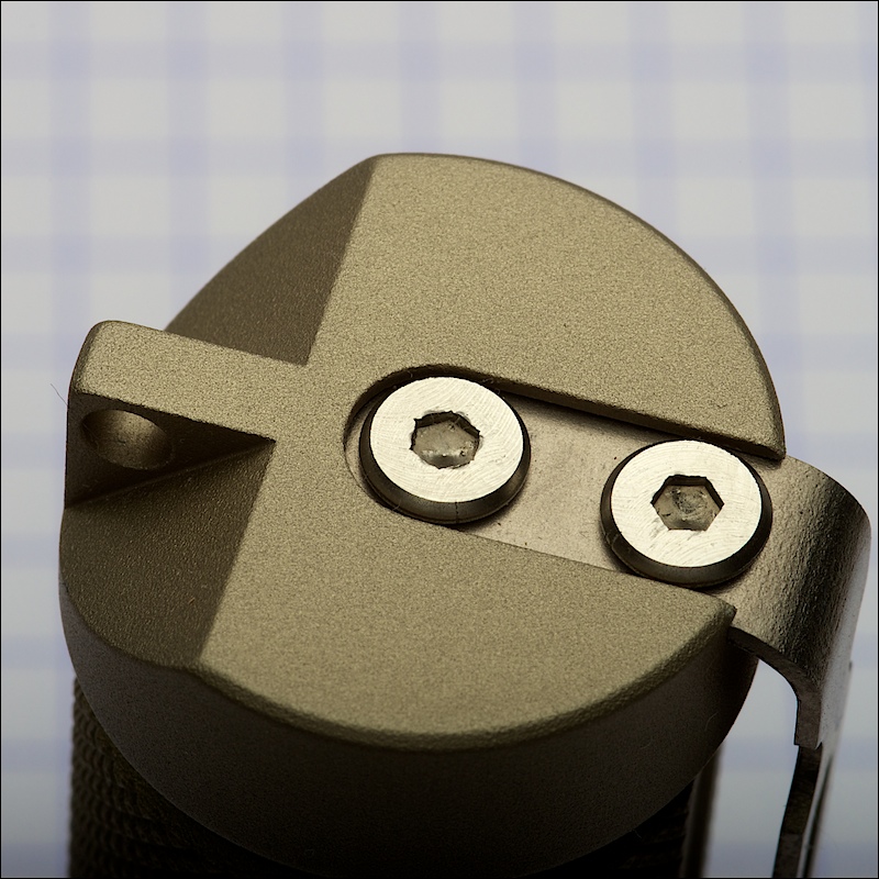

Wenn man einmal von den leicht ausgefransten Innensechskants der Clip-Schrauben absieht gibt es an der Verarbeitung nichts zu bemängeln.
(so sahen sie schon aus, bevor ich den Clip demontiert habe)
Die Oberfläche ist frei von Werkzeugspuren, die Anodisierung ist sehr, sehr sauber.
Das Gewinde zum Lampenkopf läuft butterweich, es ist kein Dreck im Inneren zu sehen, die LED sitzt 1a zentriert und alle Kontaktflächen machen einen ordentlichen Eindruck.

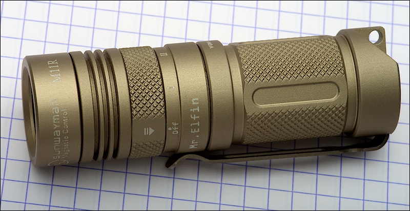

Lampenkörper
Die Lampe hat eine recht aufwändig gestaltete Außenfläche mit Rillen, Kühlrippen, einer hinterschnittenen (!) Nut für den Clip und die Nase für die Öse. Zahlreiche Beschriftungen zieren (?) die Anodisierung. Die Riffelung ist sehr angenehm, rauh genug um wirksam zu sein, aber nicht so aggressiv, daß man Angst haben müsste sie raspelt einem den Stoff der Tasche durch.
Der Clip ist von seiner Spannkraft her genau richtig, nicht zu straff und nicht zu lasch.
Die Lampe kann stabil auf dem Hinterteil stehen.
Die Schrauben für den Clip sind ohne Sicherungslack und lassen sich mit Hilfe eines 2mm Inbus-Schlüssels problemlos entfernen.
Auch unter dem Clip ist keinerlei schludrige Bearbeitung zu erkennen ...
... und die Schrauben lassen sich auch blind wieder einsetzen.
Aufgrund des Hinterschnitts hat man zwar jetzt zwei etwas schärfere Kanten an der Lampe, aber sie sieht auch ohne den Clip noch sehr ordentlich aus. Am wegrollen hindert sie so allerdings auch nichts mehr.
Der Wiederanbau des Clips geht ebenso problemlos.
Bedienung
Diese erfolgt mittels eines 4-stufigen Magnetdrehschalters der das Licht von Aus über die niedrigste zur mittleren und höchsten Stufe und zurück steuert.
Der Schalter dreht sehr leichtgängig und die Fühlbarkeit der einzelnen Schaltstufen ist nur gering ausgeprägt. Der Drehwinkel zwischen Aus und Stufe III beträgt etwa 140°. Wenn man den/die Finger richtig ansetzt kann man alle Stufen in einem durchschalten, wenn man den Schalter mal blöd erwischt, muß man ggf. nach zwei Stufen um-/nachgreifen.
Neben den 4 Hauptmodi gibt es versteckt auch noch eine Stroboskopfunktion (von II 2x schnell nach III drehen) und einen SOS-Modus (aus Strobo, 1x schnell nach II und zurück). Die beiden sind kompliziert genug zu aktivieren, daß kaum die Gefahr besteht sie unbeabsichtigt anzuwählen; zudem werden sie durch einfaches Drehen auf eine andere Stufe unmittelbar beendet.

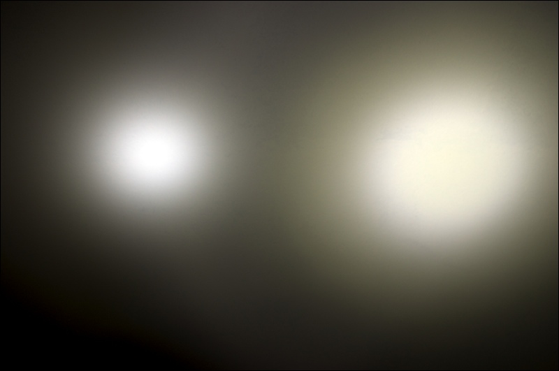

Der Schein der Lampe hat einen deutlichen Hot-Spot und leider mehr Ringartefakte als man es heutzutage erwarten sollte.
Die mit 4 Lumen angegebene Stufe I kommt mir (jeweils mit LiIon-Akkus) ein ganzes Stück dunkler vor als meine auf 2,7lm programmierte Primärstufe der Novatac 85P.
Stufe II im Vergleich zu den 85lm der Novatac zeigt das nachfolgende Bild (Novatac links, Sunwayman rechts):
In Stufe III sieht dasselbe wie folgt aus:
Zur Verdeutlichung der Ringartefakte hier die M11R alleine:
Da man das alles auf dem Bild nicht so genau erkennen kann: Erst ein recht weißes Zentrum, dann ein gelblich grüner Kreis darum gefolgt von einem etwas dunkleren Ring, gefolgt von einem gelblichen Saum und einem leicht lilafarbigem Ring. Das Ganze ist nicht so, daß man dem Umstand eine allzugroße Praxisrelevanz beimessen müsste, aber das geht heutzutage besser.

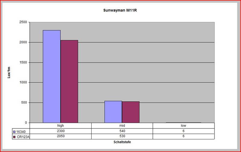

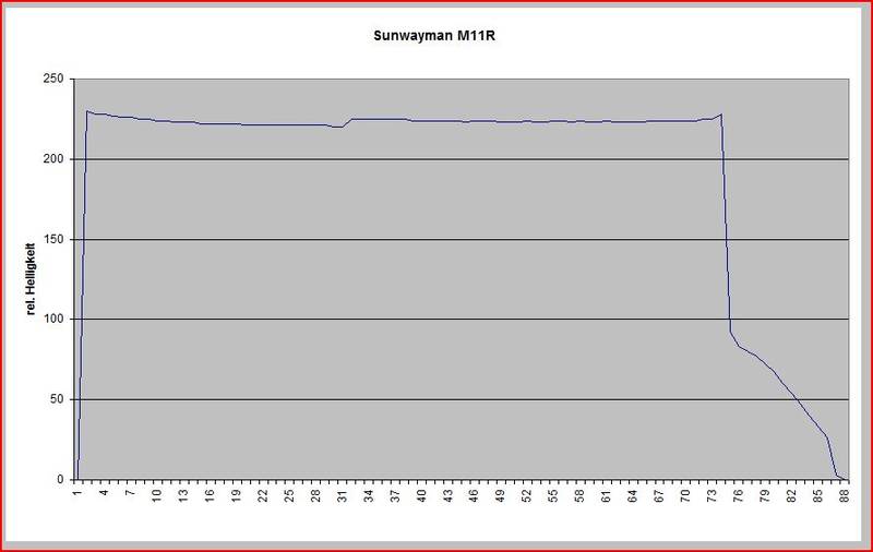

Laufzeitmessung:
In der Bedienungsanleitung ist die dauerhafte Benutzung der Max-Stufe bei 16340 Akkus nicht freigegeben.
Aus diesem Grunde wurde eine Messung mit CR123A Batterien (XTAR 1400 mAh) vorgenommen.
Laufzeit auf Max. CR123A
attachment.php
Die Kurve zeigt eine gute Regelung mit gleichmäßiger Helligkeit über ca. 1:17 Std.
Anschließend schaltet sie deutlich zurück hält aber immer noch ca. 10 Minuten Reservelicht bereit.
Leuchtstufen
attachment.php
Die Leuchtstufen sind gut gewählt, das Low ist für eine EDC auch wirklich schön dunkel.
Die für heutige Verhältnisse moderaten 230 Lumen sind absolut ausreichend und machen diese Lampe Dauerbetriebs- und Narrensicher.

Einzig die Inbusschrauben kann man leicht kritisieren, da hätte man besser TORX Schrauben genommen,
die vermacken nicht so schnell.

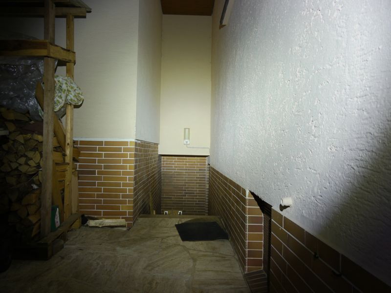

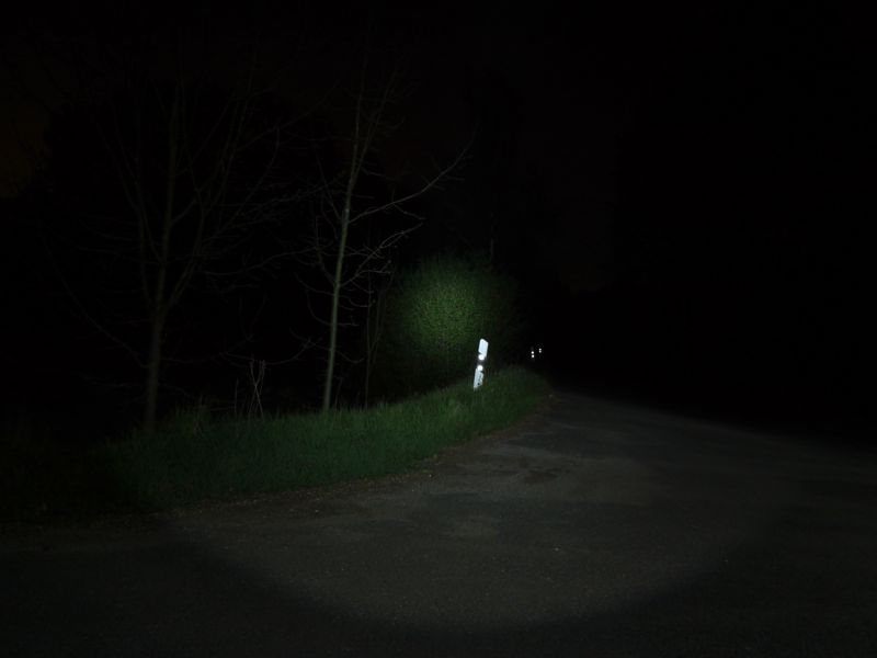

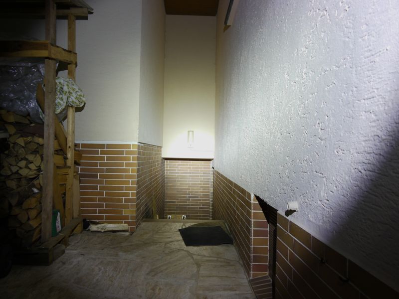

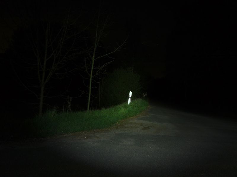

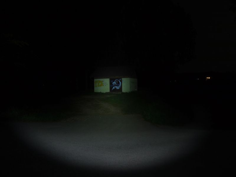

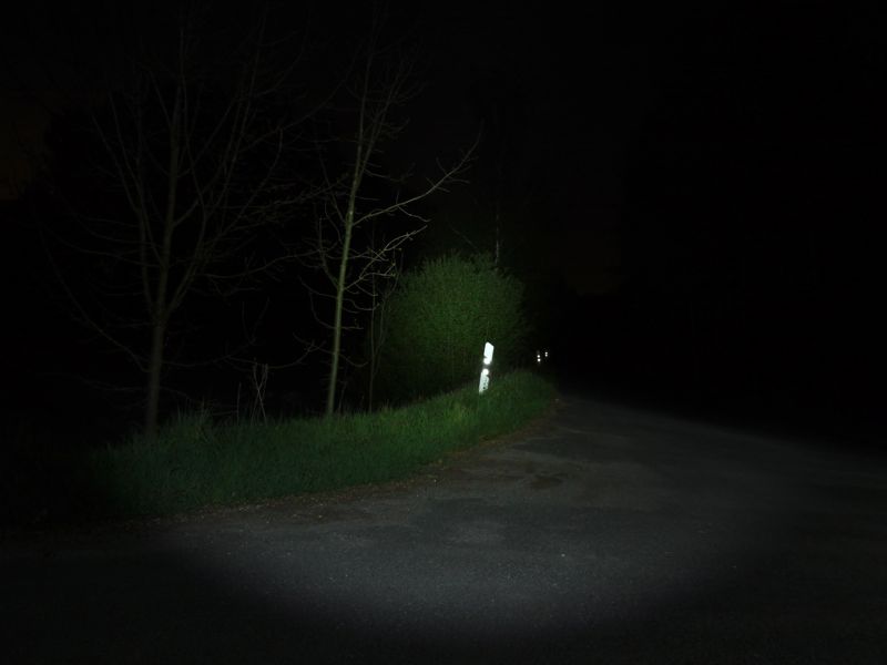

Mr. Elfin Vergleichsbeamshots mit HDS Rotary und Inforce Color.
Die M11R oder Mr. Elfin hat durch ihre XM-L Led einen deutlich flutigen Beam, der schön gleichmässig ausleuchtet,
der sich aber auf grössere Distanz verliert.
Vergleich mit HDS Rotary bei 200 Lumen aus einer XP-G und der Tiros Optik einer Inforce Color mit 175 Lumen.
Bilderserie Pumpsattion
Mr. Elfin
HDS Rotary
Inforce Color
Bilderserie Weg
Mr. Elfin
HDS Rotary
Inforce Color
Bilderserie Kellerabgang
Mr. Elfin
HDS Rotary
Inforce Color

  • Schraubenköpfe: Das ist nicht meine erste Sunwayman mit vernudelten Schraubenköpfen, bei anderen Modellen hat alternativ der Haltering des Clickies gerne mal einen kleinen Kratzer.
    So eine Lappalie versaut einfach die Perfektion. Entweder anderes Werkzeug, oder anderes Schraubenmaterial, oder einfach mehr Muße bei der Montage.

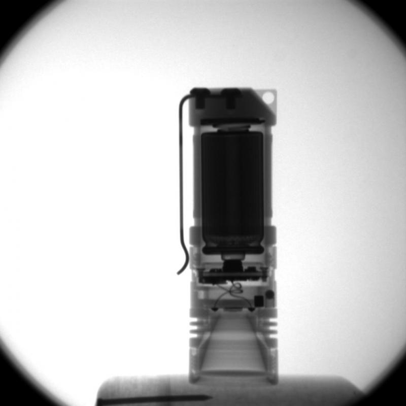

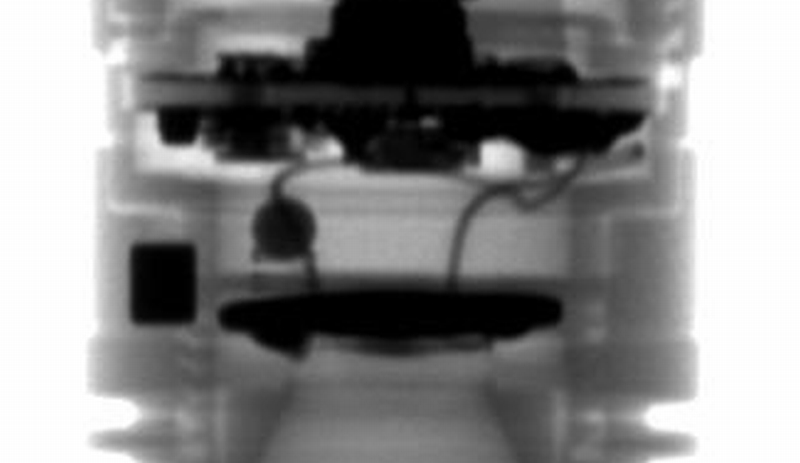

Wie der Zufall es so wollte, polterte einem Forentester zeitgleich zum Test eine V11R vom Tisch.
Dieser unfreiwillige, aber nur allzu praxisnahe Falltest hatte fatale Folgen - Totalausfall.
Die Diagnose zeigte, daß sich der Treiber gelöst hatte und eine seiner Spulen dem Stoß nicht gewapnet war.
Sind Schlußfolgerungen daraus für die M11R möglich?
Nur bedingt, die Treiberbefestigung ist bei der getesteten M Version etwas besser gelöst, der Treiber wird hier mit 2 statt nur einer Schraube gehalten.

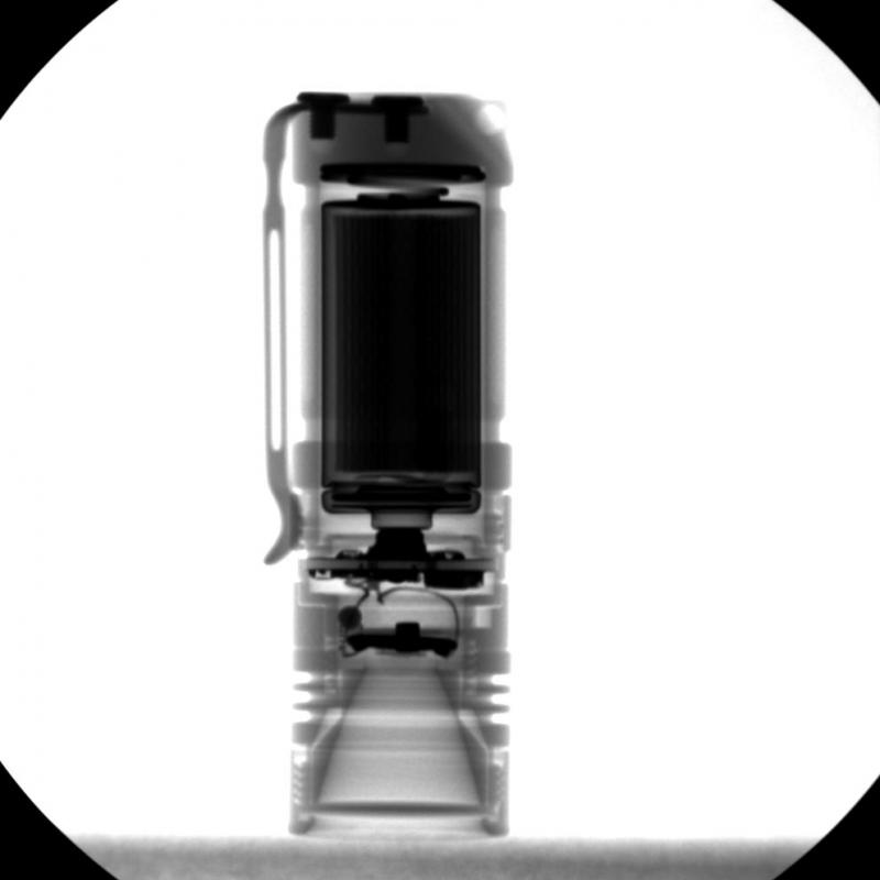

So, als Forumsradiologe habe ich mir Mr. Elfin einmal von innen angeschaut.
Hier ein Bild von der ganzen Lampe
Und hier mal als Detail, eine absolut ungenügende Wärmeableitung
Die LED sitzt zwar auf einer Kupferplatine, das hilft ihr allerding herzlich wenig, da diese schräg auf den (recht mageren) Heatsink mit Wärmeleitpaste aufgelegt wurde. Der Wärmeübergang kann hier nicht wirklich gut stattfinden, so dass die LED wohl früher oder später den Hitzetot sterben wird.
Wir habe Sunwayman darauf angesprochen, diese schickten uns umgehend zwei neue Testexemplare (eine M11R und eine V11R). Diese weisen beide eine sehr gut angebrachte LED und auch das ganze Wärmemanagement wurde anscheinend überarbeitet.

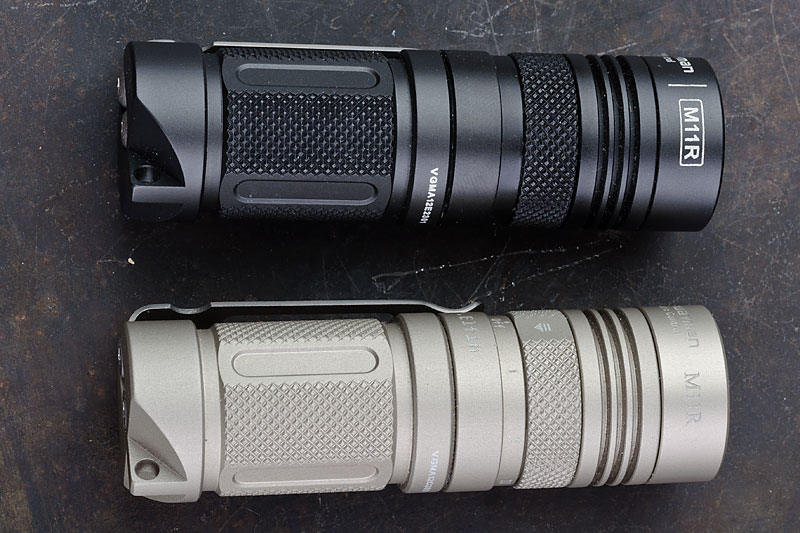

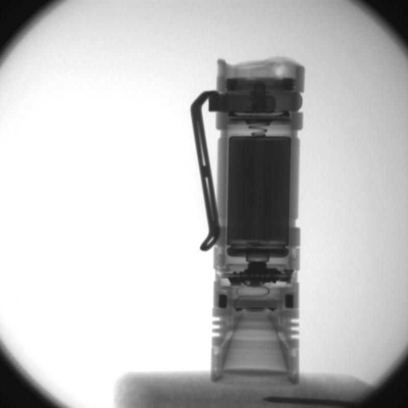

Hier die neue M11R
Und die V11R

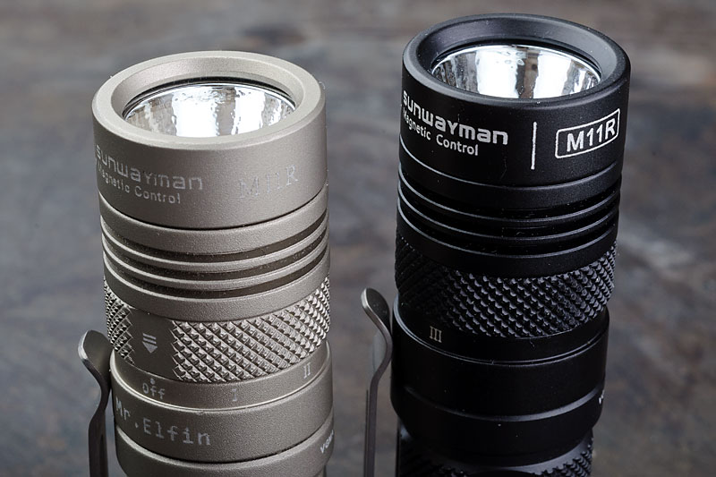

Bei der ursprünglich gelieferten M11R gab es zwischen med und high eine Postion (kurz vor high), in der die Lampe auf low leuchtet. Dieser kleine Schönheitsfehler tritt bei der Ersatzlampe ebenfalls nicht mehr auf.
Mein Fazit: Die überabeitete Version ist von meiner Seite eine Empfehlung wert.
Neue Bilder von den Änderungen am der M11R, neue Clipschrauben und Beschriftung.
