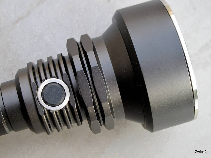

Die T40C verfügt über zwei Schalter.
Ein Schalter befindet sich in der Tailcap, ein weiterer befindet sich seitlich unterhalb des Reflektors.
Der seitliche Schalter ist sauber in das Gehäuse eingelassen

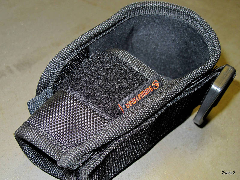

Zusätzlich zur Lampe wird ein gut gefertigtes Cordura Holster, eine Tüte mit zwei O Ringen (einer für den Lampenkopf und ein kleinerer für die Tailcap) und eine Ersatzschalterkappe geliefert.
Lampe im Holster

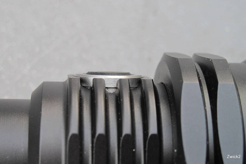

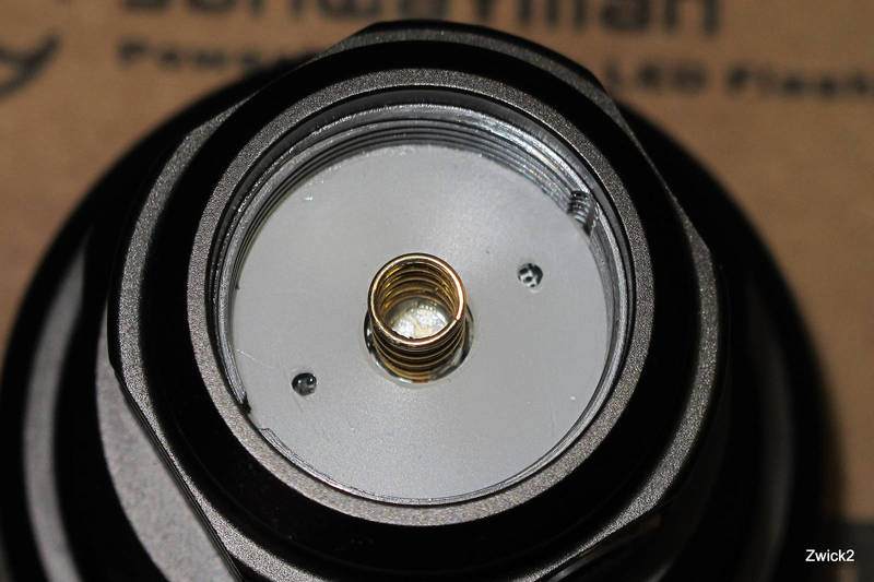

Blick in den Reflektor
Staubkörner oder eine beschlagene Frontscheibe sucht man bei dieser Lampe übrigens vergebens.

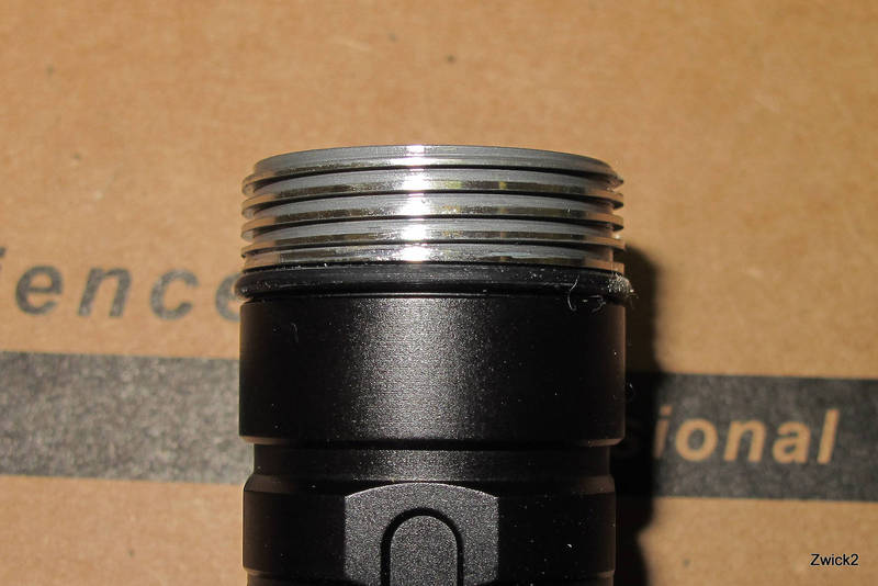

Sauber gefertigte Gewinde

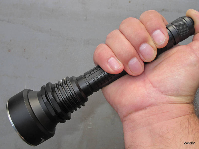

Für ein Zubehörteil macht auch das mitgelieferte Holster einen sehr guten, Vertrauen erweckenden Eindruck.

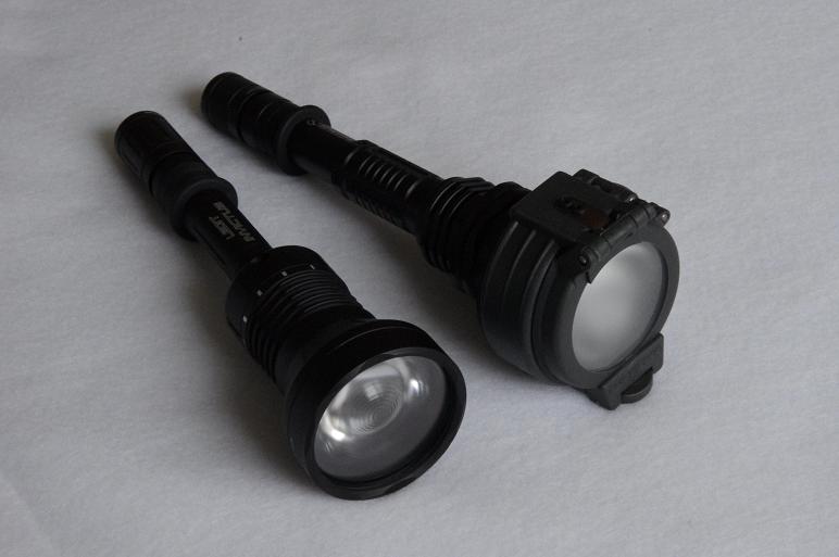

Sicherlich könnte ein Diffusor hilfreich sein. Er würde den Einsatzbereich der Lampe sinnvoll erweitern

Die Handlage der Lampe ist gut, zumindest für meine zarten Händchen
![haemisch :haemisch: :haemisch:](/data/assets/smilies/cwm42.gif)
Also Alles in Allem eine empfehlenswerte Lampe für denjenigen, der eine throwlastige, etwas größere Taschenlampe, für einen noch moderaten Preis sucht.
