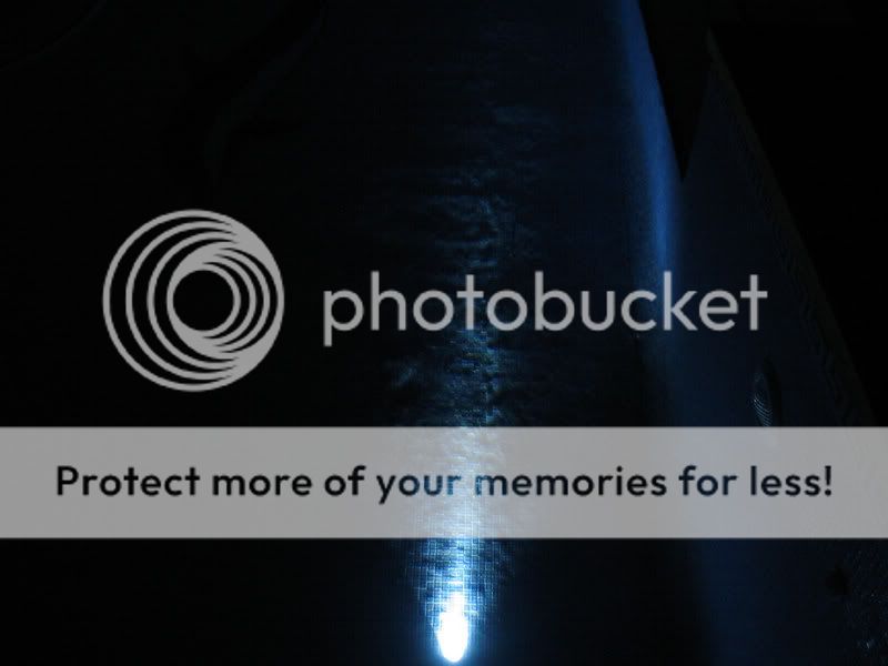

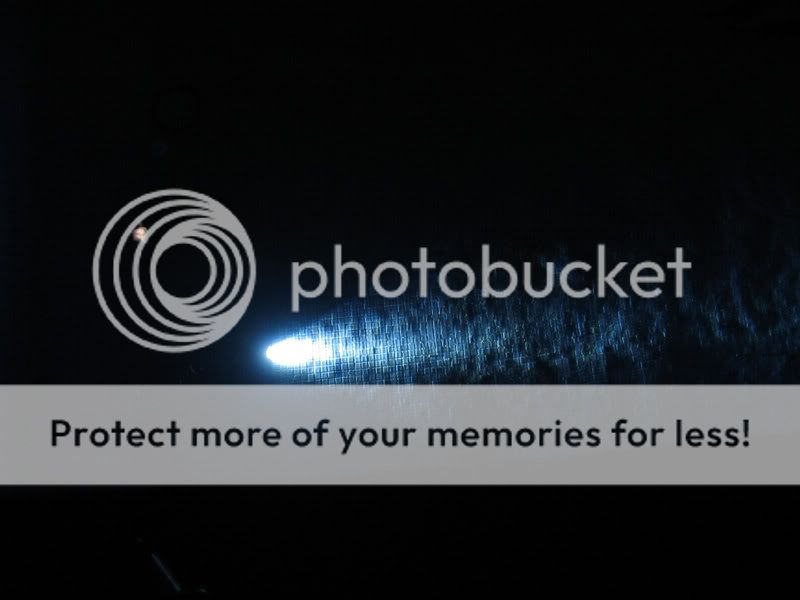

Surefire E1e mit SSC-P4 Led
Heute mußte die Kleine Helle ihren Unterwassertest bestehen.
Und das hat sie:super:
Ca.15 Minuten in 2,30m Tiefe, dicht und sehr hell. Natürlich auf "High":
Somit sind Flußdurchquerungen schwimmenderweise auch kein Problem:irre:

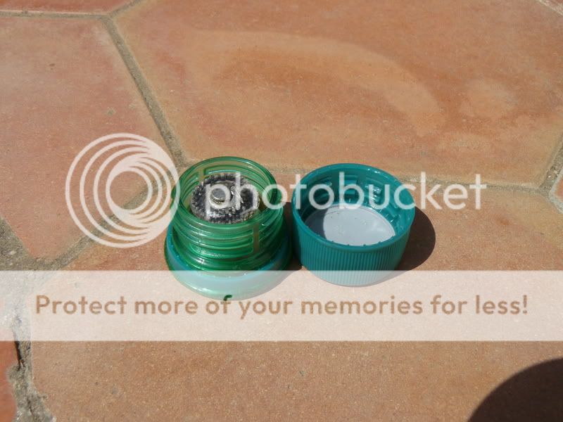

Nachdem ich seit einiger Zeit ein Saphirglas für meine kleine E1e bekommen habe, macht sie mir noch mehr Freude:D.
Sie ist mir derart ans Herz gewachsen und nützlich, daß sie zu meiner meistgenutzten Lampe geworden ist.
Ich hatte vor ein paar Wochen die Gelegenheit, sie mit einer Surefire U-2 eines Bekannten zu vergleichen, und, man glaubt es kaum, selbst auf Level6 der U-2 konnte sie vom Output und Sidespill mithalten. Lediglich der Throw war etwas geringer.
Die geringe Größe, das Finish, der einfache und robuste Aufbau durch den DD und der praktische 2-Stufen Output in Verbindung mit der langen Laufzeit macht sie zu einer idealen Lampe (wenn es so etwas überhaupt gibt), auf die man sich wirklich verlassen kann, auch in abgelegenen Gebieten, auf Reisen, in Notlagen usw.
Mir kam der Gedanke, wie kann man sie noch weiter verbessern :confused:.....hmmm........man kann es nicht.
Aber dann...:ahaa:
Was kann geschehen, daß die Lampe nicht mehr funktioniert?
Der Schalter könnte versagen......geht nicht, er funktioniert immer, zumindest auf "high", selbst wenn der Widerstand durchbrennen sollte.
Die Energiequelle = Akku kann kaputt gehen.....ja, aber Reservezellen sind immer dabei
Die Led könnte wider erwarten ausfallen......ja, das könnte tatsächlich geschehen.
Also fertigte ich ein zweites Led-Modul an, das bei einem "Fall der Fälle" einfach gegen das vorhandene ausgetauscht werden kann.
Dieses Modul soll aber auch sicher und wasserdicht in einem kleinen "Package" mitgeführt werden können.
Bei meiner lieben Frau fand ich (diesmal) nichts Geeignetes.:steirer:
Mir kam aber die Idee, den Schraubverschluß von einer Wasserflasche abzuschneiden, mit einem Stück Korken an der Schnittstelle zu verschließen und mit 2K-Kleber zu versiegeln.
Gesagt - getan = optimal , leicht, wasserdicht, und das Modul ist geschützt und klapperfrei darin aufgehoben.
Nach den vielen Worten, hier zwei Bilder:
Wer also nach einer kleinen, hellen und zuverlässigen Lampe mit zwei Levels sucht, wird mit Sicherheit mit so einer modifizierten E1e glücklich.
Die Lampen sind noch von Surefire erhältlich, der Umbau erfordert nur etwas Zeit und Geschick. Es geht mit einem "Dremel"- oder -Clone, wesentlich einfacher wäre aber eine Drehbank.
Die Lampe ist wirklich klasse.......absolut empfehlenswert:super:

Wenn man Reservezellen und das Ersatzmodul mit Verpackung zusammenrechnet kann man natürlich schon fast eine Ersatz E1e mitschleppen :D ;).
Aber die Modulverpackung ist gewohnt genial einfach :super:.

Rein vom Kostenfaktor liegt jedoch das Modul bei ~10,- Euro, gegenüber ~140,- für die zweite Lampe.
