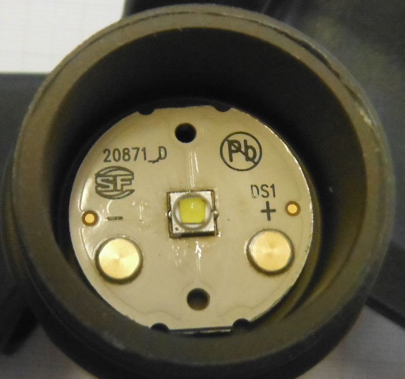

Hier habe ich ja schon gezeigt, wie der KE1 von innen aussieht und was für eine LED verbaut ist. Da aber die alte xp-e nicht mehr der letzte Schrei ist und sie mir eh zu grünlich war, habe ich sie kurzerhand gegen eine xp-g2 von LED-tech getauscht. Das war das erste mal, dass ich eine LED reflow gelötet habe, ging aber trotz erschwerter Bedingungen (die LED-Platine hat ja die zwei Pinne, welche ich nicht entfernen wollte) ganz gut. Ok, ich habe zwei LED´s gebraucht:D. Die erste habe ich leider beim nachpositionieren auf der Platine etwas unsanft mit der Zange erwischt:eek:
Hier das Beweisfoto, dass jetzt wirklich eine xp-g2 drauf ist:cool:
Der Spot ist minimal breiter geworden und etwas heller dürft sie auch sein;)

Ach ja eine Frage habe ich aber zu Deinem LED Wechsel, wie hast Du denn die LED gewechselt? Hast Du Zugriff auf eine Reflow Lötanlage?

Ach so, nein, ich habe keinen Zugriff auf eine Reflowanlage, ich habe das auf die rustikale Art gemacht, wie Old Lumens hier zeigt:D
Da mich heute die Neugierde gepackt hat, was der LED-tausch denn etwa gebracht hat, versuche ich das mal (ganz grob) auszurechnen.
Also gehen wir mal davon aus, dass die 90lm von Surefire stimmen, dann bekommt die xp-e (ich geh jetzt mal von einem R2 Bin aus) Laut Datenblatt etwa 270mA, die Werte sind aus den Datenblättern leider recht schwer abzulesen, aber ich will ja auch nur mal so einen Ansatzwert haben. Die xp-g2 R5 mach laut Datenblatt (25°C Tjunktion) bei diesem Strom etwa 120lm, also etwa 1/3 oder 33,33% mehr Licht. Und da man im Internet lesen kann, dass die Lampe nach etwa 2min. auf 75% runter regelt, ergibt das bei xp-e etwa 67,5lm und mit der xp-g2 etwa 90lm. Damit dürfte mein KE1 jetzt so hell sein wie ein orig. KE1B aber mit längerer Laufzeit:cool:
