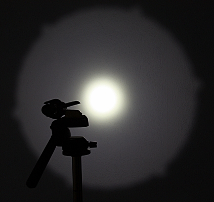

Sauberer Beam an der Wand:
Gemessen in 80cm von LED bis zur Wand.
Gesamtbeam ca. 96cm Öffnungswinkel = ca. 62 Grad
Spot ca. 24cm incl. Korona Öffnungswinkel = ca. 24 Grad
Weicher übergang von Spot zu Spill. Eigestuft als Semi-Thrower.

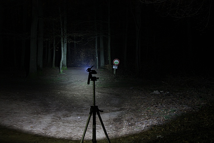

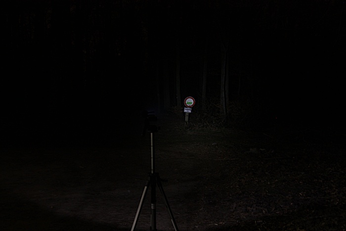

Bis zum Schild sind 30m eingemessen. Bis zum Wegende sind es 65m.
Alle Aufnahmen wurden mit den gleichen Kammeraeinstellungen aufgenommen.
1x mit Beam auf das Schild und dann mit Beam auf das Wegende gerichtet.

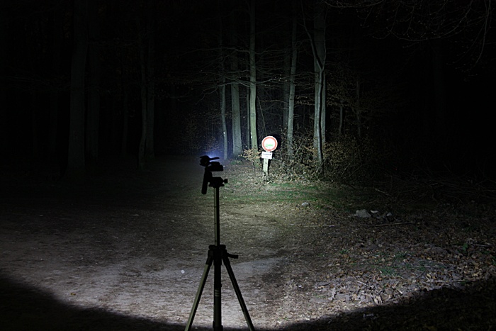

Surefire G2X PRO Min 15 Lumen
Surefire G2X PRO Min in ca. 15m auf den Boden gerichtet
Surefire G2X PRO High 200 Lumen

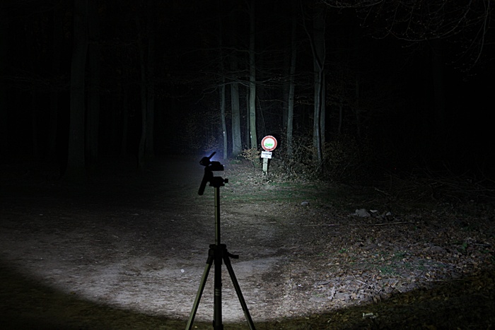

Zum Vergleich die alte Fenix LD20 Turbo-Modus

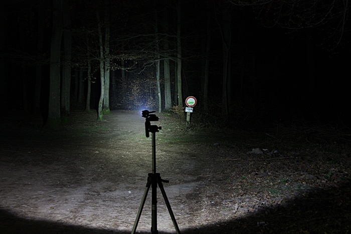

Vergleich des Beams bei Verwendung von Akku AW17670 und Batterie CR123
Surefire G2X PRO Min 200 Lumen etwas dunkler belichtet
Die Helligkeit der Lampe ist subjektiv jeweils gleich.
Beim Test war kein Helligkeitsunterschied erkennbar
