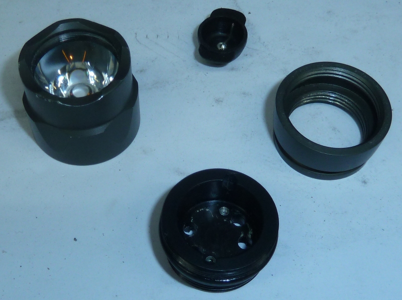

heute hat es spontan meine Arbeitslampe, ein E1E Body mit einem L1 Kopf erwischt. Die Lampe läuft bei mir mit einer CR123 im DD und zog mit der alten XR-E etwa 80mA. Damit kann man zwar keinen Lumenjünger hinter dem Ofen vorlocken, aber wenn man ehrlich ist, reicht das für 90% aller Fälle:rolleyes: Lange Rede, kurzer Sinn, es ist über mich gekommen und ich habe ihr eine warmweiße (hatte ich noch in der Grabbelkiste) XM-L verpasst. Da ich im Netz schon mehrere Mods von KX1/2 und L1 gesehen habe, wußte ich, dass wenn man eine XM-L auf Platine verwendet, ein häßlicher Spalt bleibt, wenn man alles richtig fokussiert haben will. Das sieht für mich nach Bastellösung aus und kam natürlich gar nicht in Frage. Also wurde eine LED ohne Platine verbaut. Dazu mußten erst die Kabel oben auf die LED gelötet werden, da diese recht tief im Heatsink sitzt und man dann nur noch bescheiden dran kommt. Anschließend wurde die LED mit Arctic Silver eingeklebt, was recht fummelig ist, da die schon angebrachten Kabel die LED überall hin drücken, nur nicht in die Mitte:argw: Anschließend wieder alles verlöten und zusammen bauen, fertig.
Da die XM-L eine schön niedrige vf haben, ist der Strom auf etwa 330mA angestiegen, was die Helligkeit etwa um den Faktor 5 erhöht:D

Alles zerlegt:

Treiber wäre kein Problem gewesen, hätte den Heatsink dafür auf der Rückseite nur etwas ausdrehen müssen. Ich wollte aber mal testen, wie die XM-L ohne Treiber läuft und ich bin nicht entäuscht worden.
Allerdings mußte ich mal wieder feststellen, dass Warmweiß nicht wirklich meins ist. Im Vergleich ist sogar eine orig. E2E kälter, also weniger gelblich, als die XM-L:eek:
