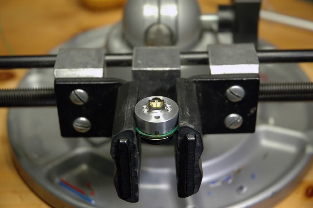

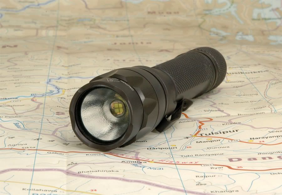

Hi!
Nachdem Energie schon seinen tollen L4 Mod hier vorgestellt hat,
möchte ich meinen, umgesetzt von Freddy (Icarus) ebenfalls vorstellen.
Spezifikationen:
· Surefire L4
· Machined reflector
· Cree MC-E M-flux WD-tint (wired 2p2s)
· Custom made heatsink
· Stock driver
· Two-stage switch (McE2S 60 ohms)
Freddy hat wie immer wunderbare Arbeit geleistet. Die Umbauten werden
vorher immer auf Herz und Nieren gepüft. Bei der L4 ist der Betrieb nur
mit 2 Zellen ab 4.8V möglich, drunter geht nichts. Ich kann das zwar
nicht verstehen, da mein anderer KL4/E1e MC-E mod von Patrick auch
mit einer Zelle funtkioniert, aber gut ich wollte ich die L4 so belassen
wie sie ist. (Vielleicht weiß ja jemand von Euch weiter?!)
Es wurde auch weiterhin der alte Treiber verwendet und die MC-E
in 2s2p verlötet. Um die L4 nützlicher zu machen, wurde im Tailcap
auch noch ein two-stage Schalter aus dem Sandwich Shoppe verbaut.
Auf low ist die L4 nicht zu dunkel bzw. nicht zu hell, genau richtig!
Auf high, hat man wie bereits bekannt eine reines weißes Flutlicht.
Genug Licht um eine Fläche von 30x30m super auszuleuchten!
Beamshots in Post #2
