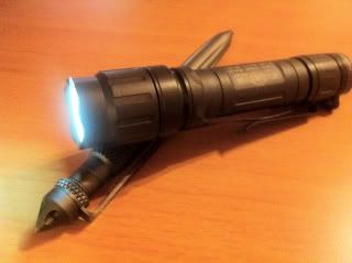

So, die Surefire befindet sich nun ne Weile in meinem Besitz, wie versprochen schreibe ich hier meine ersten Eindrücke. Das Schaltkonzept hat mich voll überzeugt, das schnelle Umschalten von low auf high erwies sich als sehr praktisch, als ich zur Abwechslung mal die PD20 wieder mal eingesteckt habe habe ich das Feature jedenfalls vermisst;)
Dass einhändig aber nur Momentlicht möglich ist war am Anfang etwas gewöhnungsbedürftig, stört aber eigentlich nicht weiter. Was mir aber irgendwie fehlt ist der Stroboskopmodus. Hatte ihn zwar seit ich die lx2 habe noch nie nötig aber man weiß ja nie...
Alles in allem bin ich absolut zufrieden mit dem Kauf, ich würde sie mir jedenfalls sofort wieder holen.
