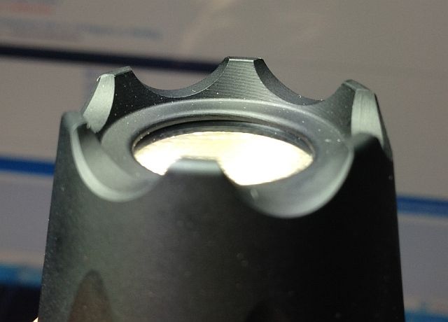

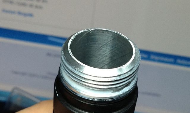

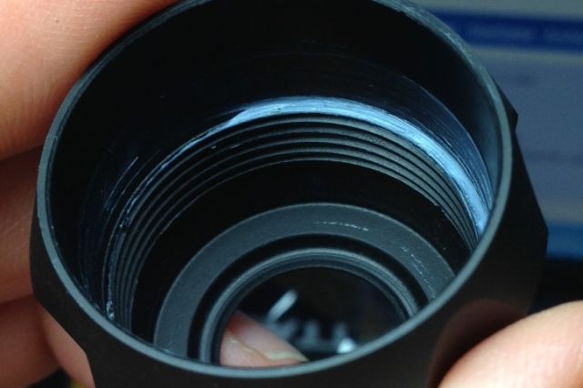

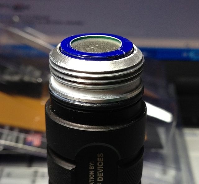

Nach diesen Zeilen habe ich mich dann doch noch etwas näher mit der Elzetta beschäftigt (knapp 3h Schlaf müssen fürs Büro reichen). Fühlt sich weiterhin sehr massiv an, der Schalter in der Rotary Tailcap ist angenehm leichtgängig und die Tailcap selbst läßt sich auch locker mit Daumen und Zeigefinger auf Constant-on drehen... aber.... es gibt auch ein paar Dinge, die mir an der Elzetta aufgefallen sind, die sie in meinen Augen etwas hinter sämtliche Surefires stellt, die ich habe - angefangen von Exemplaren der ersten Bauvarianten (OG im CPF genannt) bis hin zu den aktuellen 6PX Versionen.
Als erstes schraubte ich den Kopf ab, da ich mir das legendäre Malkoff Modul anschauen wollte. Soweit, so gut, allerdings empfand ich den folgenden Zusammenbau dann als etwas weniger benutzerfreundlich.
Vorneweg – ich habe mir beim Aufschrauben angewöhnt, das ich immer erst entgegen des Gewindes drehe, bis ich merke, dass sich die Anfangspunkte der Gewinde gegenüberliegen. So möchte ich vermeiden, das ich mir ein Gewinde zerschneide (ist mir bei einer G2 beinahe mal passiert)
Dazu muß man erklären, das der Kopf samt Bezel eine Einheit ist, aber ohne Linse ausgestattet ist (anders als die Surefire C-, Z-, G-, P-Serie). Die Linse ist eine Einheit mit dem Malkoff Dropin, damit die Lampe wasserdicht ist, liegt zwischen Dropin-Linse und Kopfeinheit ein Dichtungsring in einer Nut im Kopf.
Spannend wird es, wenn man die Lampe wieder montiert. Hält man sie mit der Linse nach oben, dann fällt der Dichtungsring aus der Nut. Hält man sie mit der Linse nach unten, dann fällt logischerweise das Dropin raus. Gelöst habe ich es, in dem ich das Dropin ungefähr zentriert in den Kopf stellte und dann erst das (leere) Batterierohr aufschraubte. Ist zwar alles kein Hexenwerk, geht aber bei Surefire wesentlich einfacher und schneller.
Ähnlich verhält es sich beim Aufschrauben der Tailcap. Durch die leicht herausstehende Batterie wird die Feder der Tailcap relativ früh komprimiert, was mein oben beschriebenes Vorgehen auch nicht leichter macht.
Eher kosmetischer Natur – neben 1-2 Aluspänen findet man im inneren des Batterierohres noch Bearbeitungsspuren.
Sind zwar alles keine größeren Probleme, sind aber einfach Dinge, die mir in den ersten Spielminuten aufgefallen sind.
