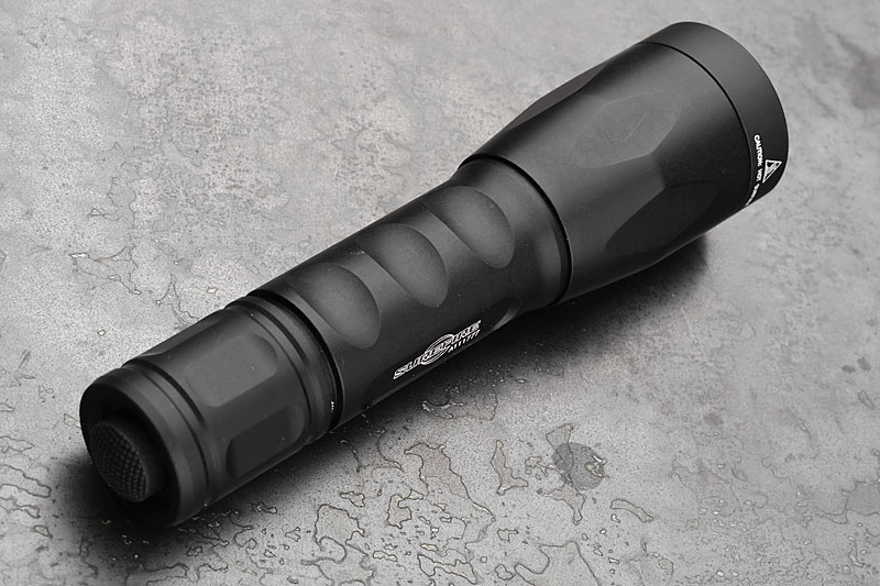

Surefire P2X Fury:
Mein Eindruck ist: die bekannten Diskussionen, warum Surefire nicht dies und das einbaut und warum Surefire so viel kosten hin oder her - das Ding nimmt man in die Hand und hat sofort das Gefühl, eine wertig verarbeitete Lampe in der Hand zu haben. Ich weiß nicht, an welchen Details das liegt, iss einfach so. Und wenn man sich die Preisentwicklung des Surefire Programms über die letzten Jahren so anschaut ... gerade die "normalen" Lampen sind ja nicht mehr allzu weit weg vom allgemeinen Preisniveau hochwertiger Lampen; egal, von wem. Ok, Surefire verzichtet auf viele Funktionen. Ist eben ein anderes Konzept. Die Fury erklärt man eben auch Hinz und Kunz mal schnell nebenbei.

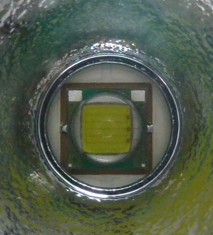

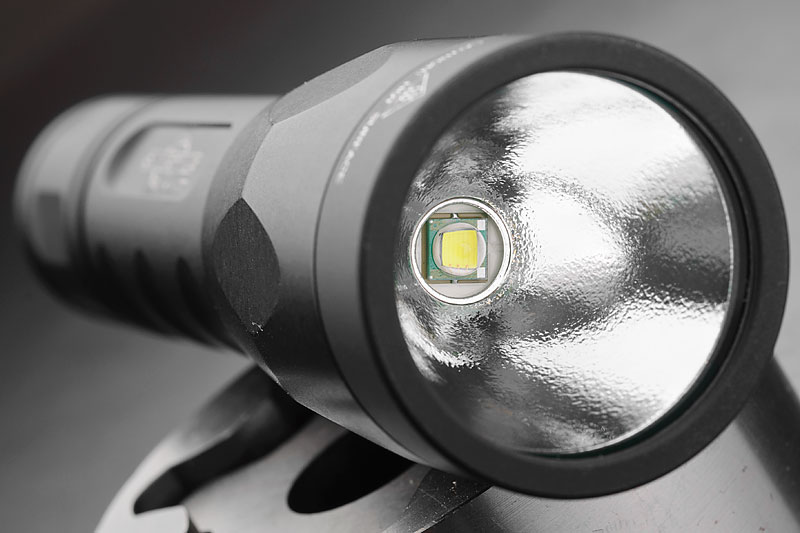

Surefire P2X Fury Reflektor. Zwar schräg aufgenommen, aber die LED ist tatsächlich etwas außerhalb des Zentrums. Bildchen kommt im Technikteil.

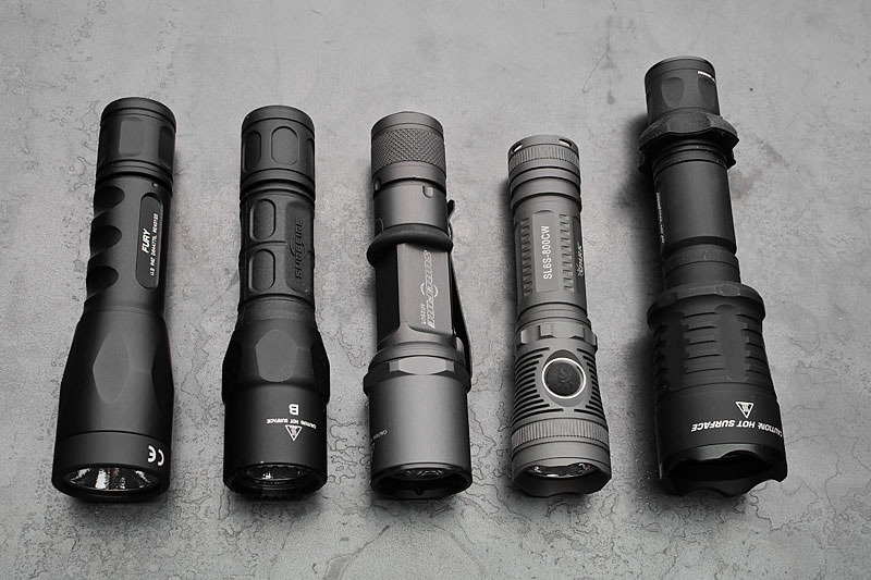

Surefire Größenvergleich. Von links nach rechts Fury - SF G2X Pro - SF C2 - Spark SL6 - Armytek Predator

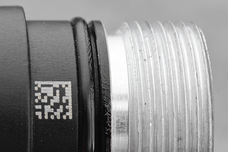

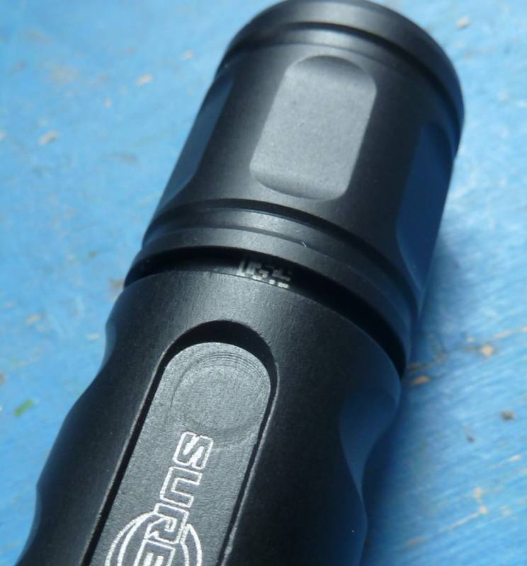

Detail vom Gewinde. Kann jemand den Code entziffern? Falls ja: Der erste, ders schafft, bekommt ein kleines Geschenk :)

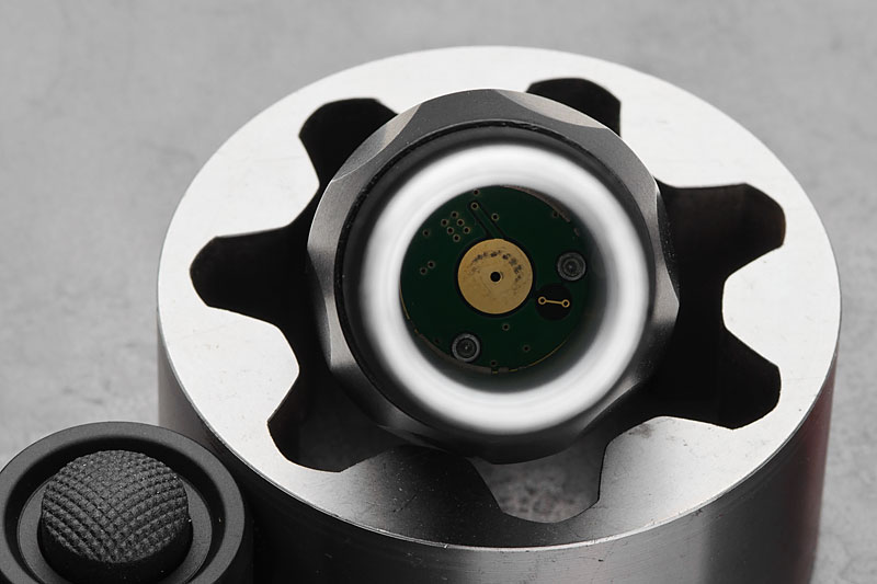

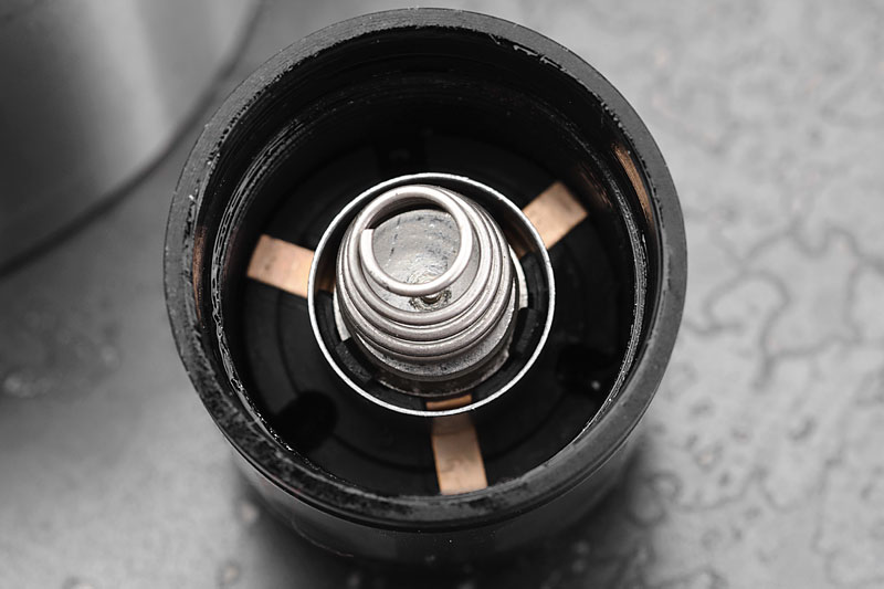

Kontakte zum Board und im Schalter:

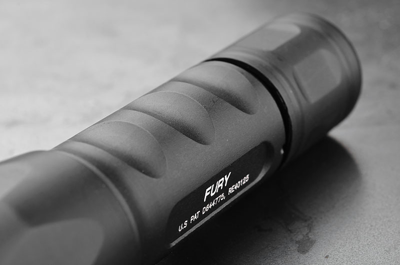

Body: Liegt richtig satt in der Hand, kein "Plastikfeeling".

Grundsätzlich ist die Verarbeitung auf gewohnt hohem (Surefire) Niveau. Die Lampe macht einen sehr soliden und wertigen Eindruck, das Gewinde ist sauber geschnitten und läuft kratzfrei. Die Anodisierung ist gleichmäßig und fehlerfrei. Einzig zwei kleine Schönheitsfehler trüben diesen positiven Eindruck. Zum einen ist LED nicht 100% zentriert und zum anderen sind in einem „Beschriftungsfeld“ deutliche Bearbeitungsspuren sichtbar.
Hier die nicht perfekt zentrierte LED
Und hier die Bearbeitungsspuren

Die Lampe fügt sich optisch in die neue Designlinie, zu der auch die G2X und 6PX gehören an. So gibt es keine scharfen Kanten oder gröbere Absätze und Rippen, es geht eher alles rundlich ineinander. Dadurch liegt die Lampe sehr angenehm in der Hand.

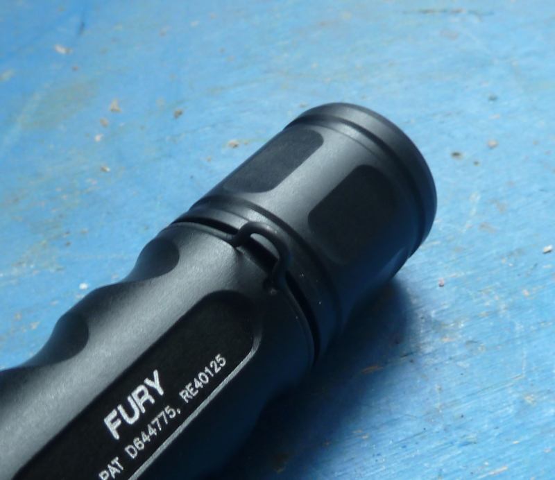

Durch den hervorstehenden Schalter kann die Lampe nicht im Kerzenmodus auf das Ende gestellt werden. Oder auf Neudeutsch, Tailstand ist nicht möglich. Auch ein Wegrollschutz ist durch die angedeuteten Flächen am Kopf nur sehr rudimentär gegeben.

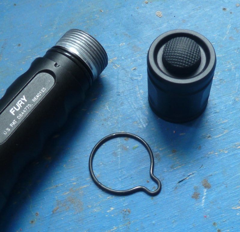

Nun zu der oben schon erwähnten nicht vorhandenen Befestigungsmöglichkeit für einen Fangriemen: Wenn man den Schalter komplett aufschraubt, bleibt zwischen Schalterkappe und Gehäuse eine Lücke, in die wunderbar die Fangriemenbefestigung der C2/M3 passt.

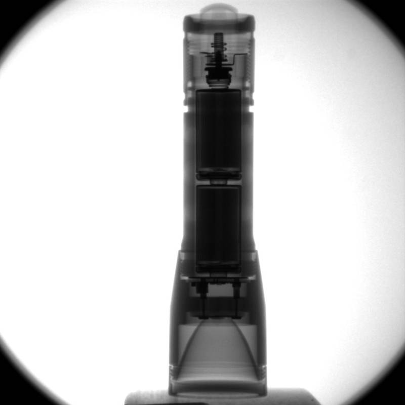

Das Röntgenbild offenbart eine durch und durch solide Konstruktion mit großzügig dimensioniertem Heatsink

Mit der P2X Fury zeigt Surefire, dass man auch einer XM-L LED einen sauberen Beam erzeugen kann. Hier ist es so wie es sein soll. Definierter Hotspot, sanfter Übergang in den Spillbereich, keine Artefakte. Die leicht dezentrierte LED scheint keinen Einfluss auf das Leuchtbild zu haben. Die Leuchtstufen sind gut gewählt. Für den Nahbereich und innen reichen die 15 Lumen durchaus, wenns dann etwas mehr sein darf, einfach umschalten und man hat (echte) 500 Lumen zur Verfügung.

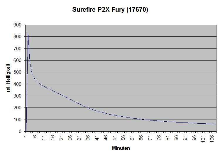

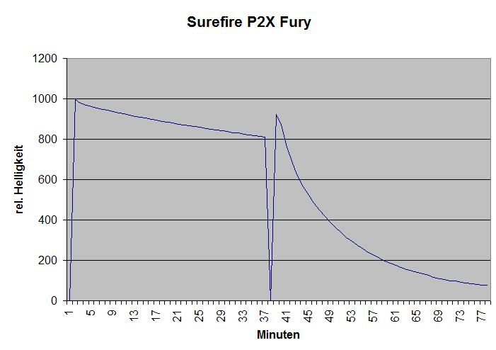

Laufzeitdiagramme:
2* CR123a Surefire
attachment.php
Die Lampe wird aufgrund des hervorragendem Heatsink enorm heiß, die Helligkeit fällt deshalb stetig ab,
nach schnellem Abkühlen unter kaltem Wasser, steht sofort fast wieder die Ursprungshelligkeit zur Verfügung.
1* 17670er Ultrafire silber :rolleyes:
attachment.php
Wenn man diese Lampe mit Akkus betreiben möchte sollte man wohl eher auf die neuen CR123 formatigen von Surefire greifen, und nicht mit schlechten 17670ern.
