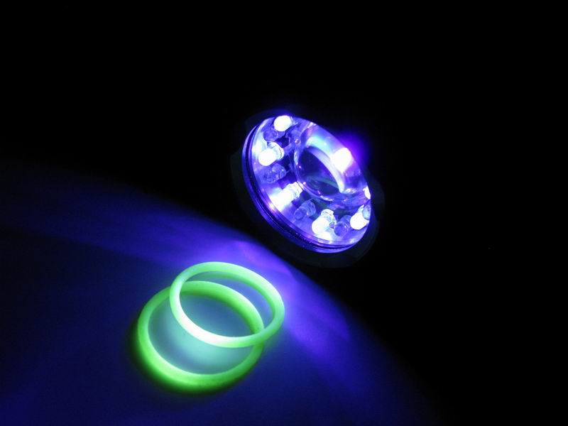

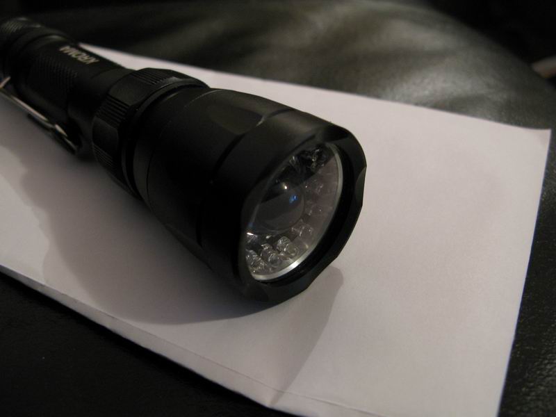

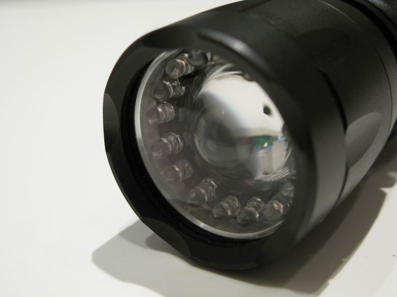

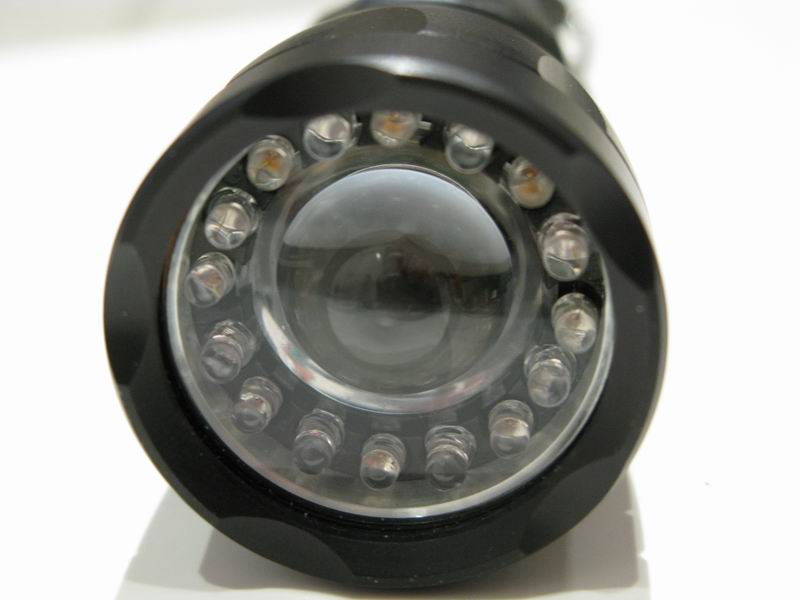

Zur Verfügung hatte ich beide Lampen, da aber die Kroma nicht wirklich schön aussieht wurde alles raus operiert und sehr mühevoll in einen U2 Kopf eingepasst, die alte haupt LED ist raus geflogen und gegen eine aktuelle gewechselt inkl. neufokussierung auf diese.
Der Spot ist jetzt atemberaubend scharf und brachialhell, ein wahrer Suchscheinwerfer, trotz geringer Lumenwerte die bei ca. 200-250 auf high liegen sollte ist die Gesamtstromaufnahme an den Batterien um 20% gesunken was ja mehr als effizient sein sollte.
Die low Stufe ist unverändert geblieben. Um sie für alles alltägliches brauchbar zu machen, werden die hälfte der sekundär Leds gegen weiße getauscht die alles im Nahbereich abdecken und auch 2 Stufig schaltbar sind.
Die andere Hälfte derer sind für UV Dioden gewichen, das Ergebnis ist klasse und wirklich nützlich.
Somit ist aus einer für mich unbrauchbaren Lampe ein wirklich nützliches Werkzeug mit großem Spaßfaktor entstanden.
