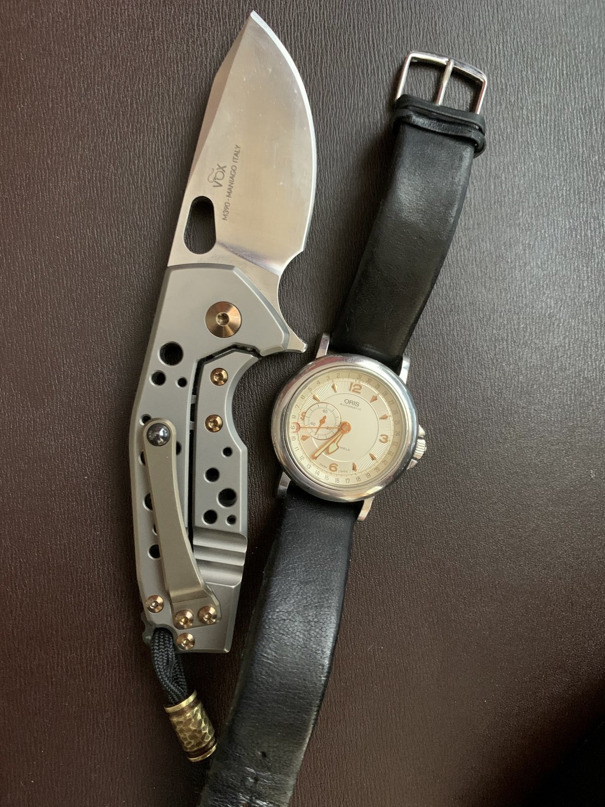

- Das "Original", klick
- Wilson Combat ("das wahrscheinlich kleinste Kampfmesser der Welt ..."), klick

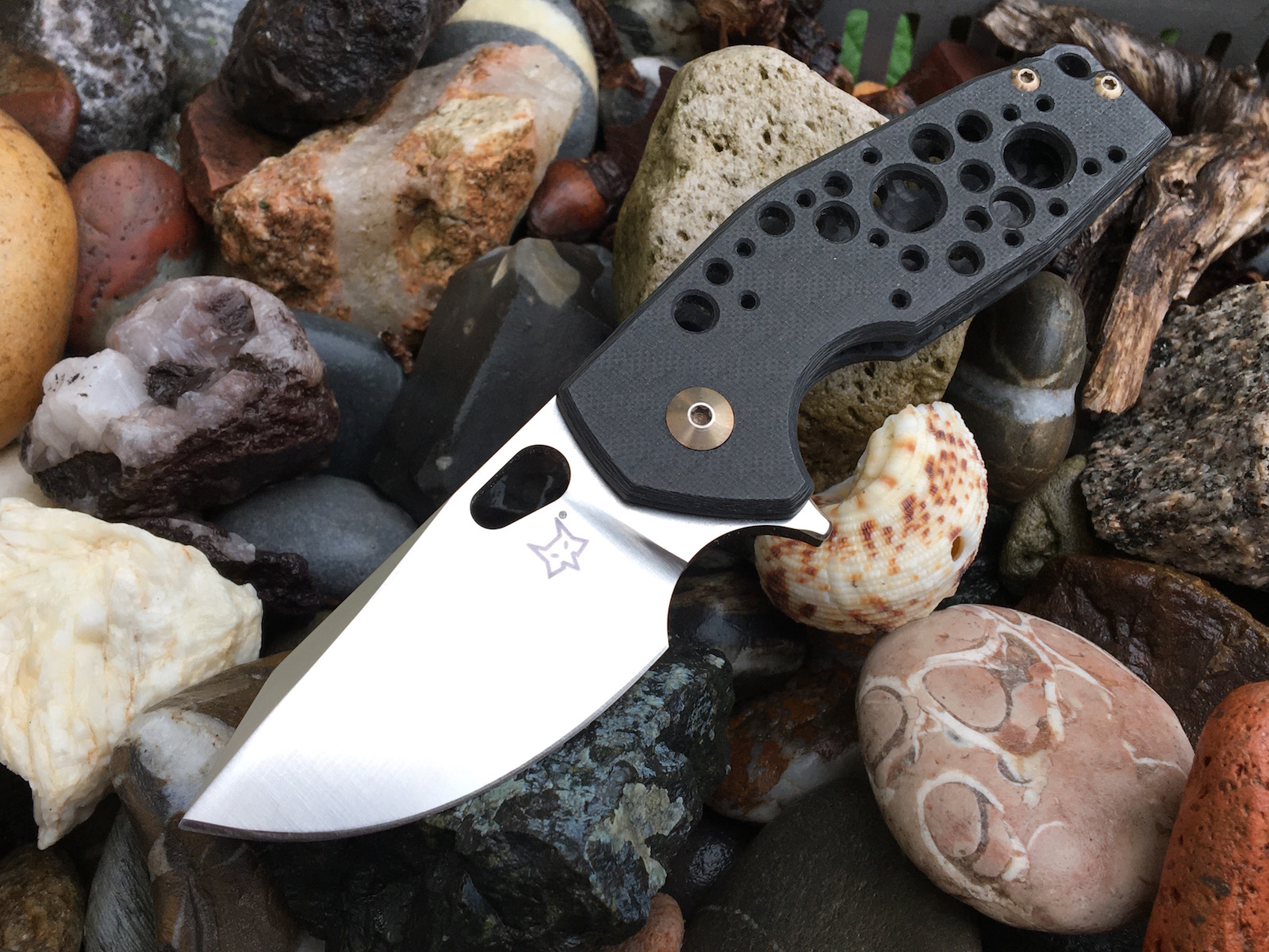

Im folgenden geht es nur um meine Version, also die Ausführung mit CF-Frames, the SURU Mothership sozusagen.
Dieses Messer mit seiner pfurzkurzen und fetten Klinge entspricht überhaupt nicht meinen Vorlieben, was aber nur zeigt wie prinzipientreu ich bin – kaum kommt ein Messer daher, das cool aussieht und vielleicht noch ein technisches Gimmik hat, schon werd' ich schwach.

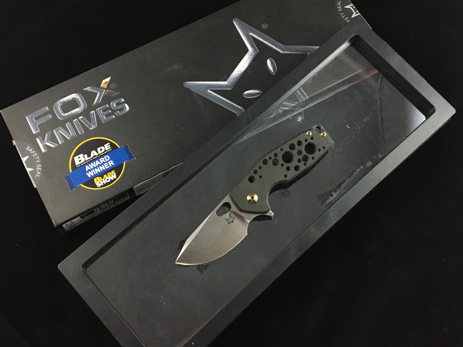

Erstmal kommt der Kleine in einer beeindruckenden Verpackung daher, inkl. eines Plastik-Präsentationsständers (das Messer wird zwischen zwei Folien in dem schwarzen Rahmen eingespannt).

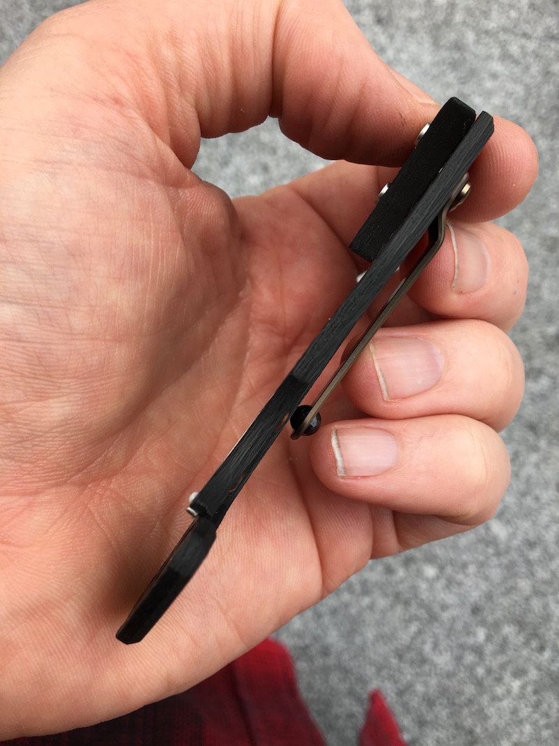

Die Handlage ist erstaunlich gut: das "Dual Choil Design" erlaubt es, das Messer sehr gut zu greifen – die vordere Fingermulde nicht zu nutzen, heißt allerdings, stark an Kontrolle zu verlieren.

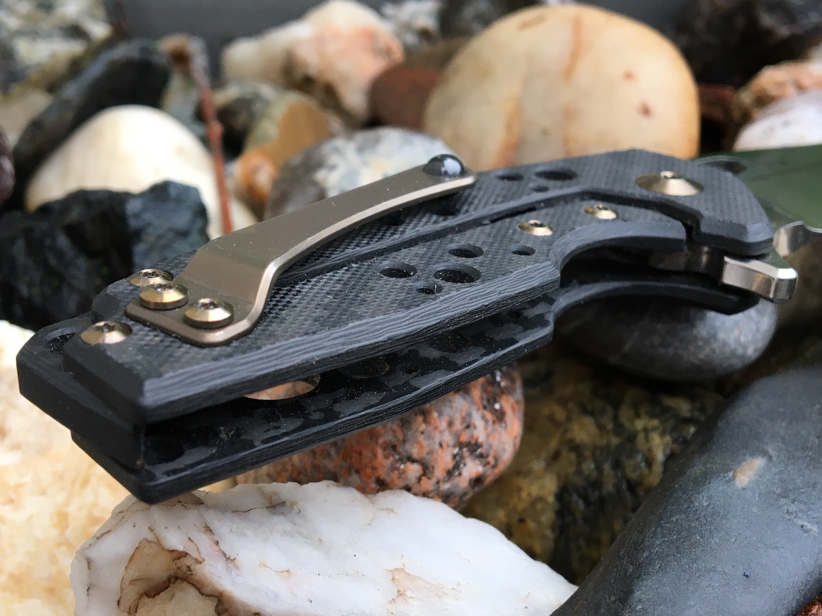

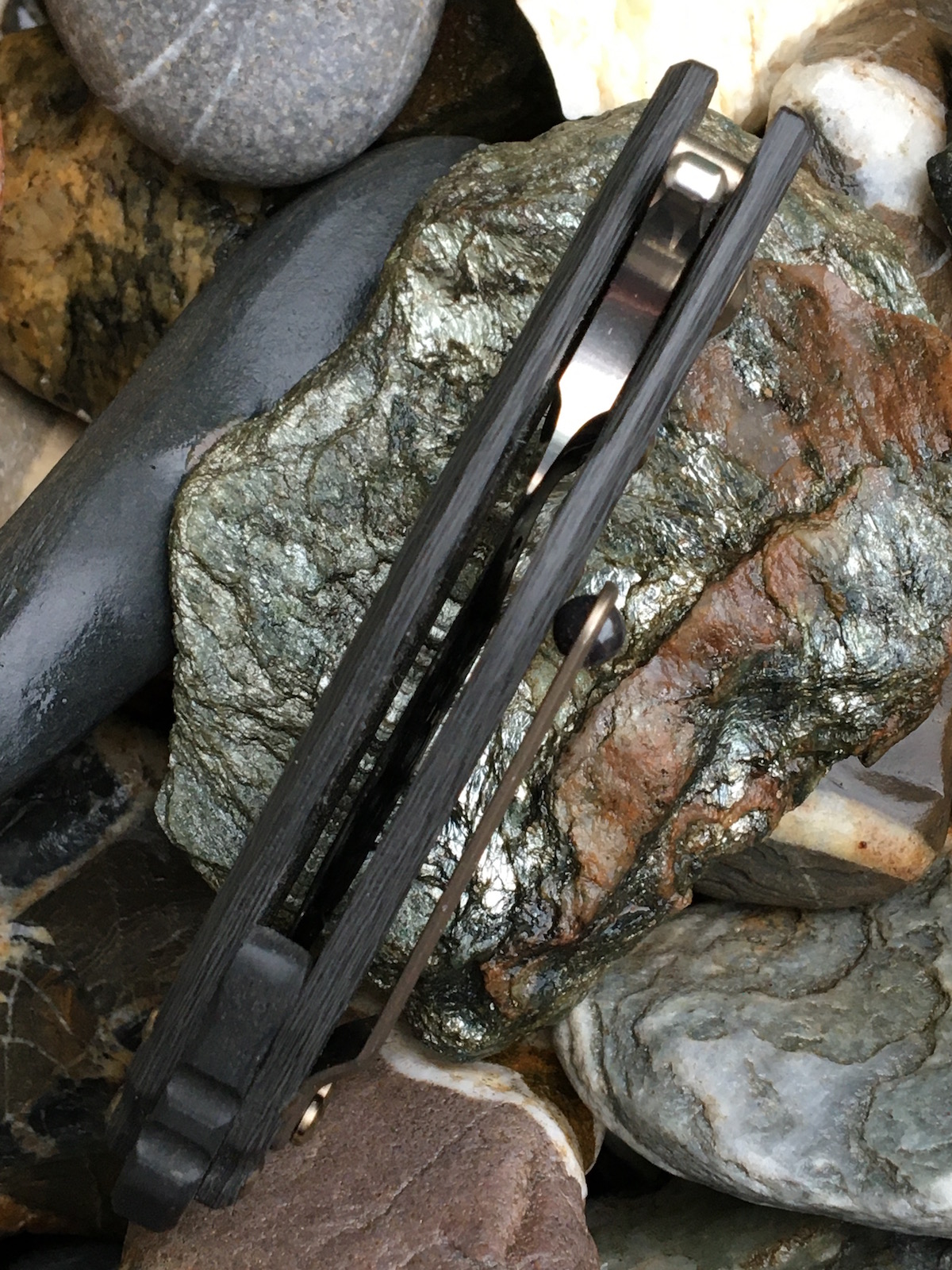

Die eigentliche Innovation des Messers war die damals neuartige Hi-Tech-Lösung für die Verriegelung, den Fox Carbonlock – also ein Framelock nur mit CF-Frames.

Um als Framelock zu funktionieren, braucht es eine gewisse Federspannung – wie diese aber da rein kommt, ist eben das Betriebsgeheimnis.
Fräsen des Federframes aus einem dickeren Block? Eher nicht, da sehr teuer und weil man das am Verlauf der Kohlefasern sehen würde - die gehen aber gerade über die gesamte Länge durch.
Ich glaube, es muss etwas mit Druck und Temperatur zu tun haben, um die Verformung und damit auch die Federspannung reinzubringen. Any ideas, facts, assumptions?

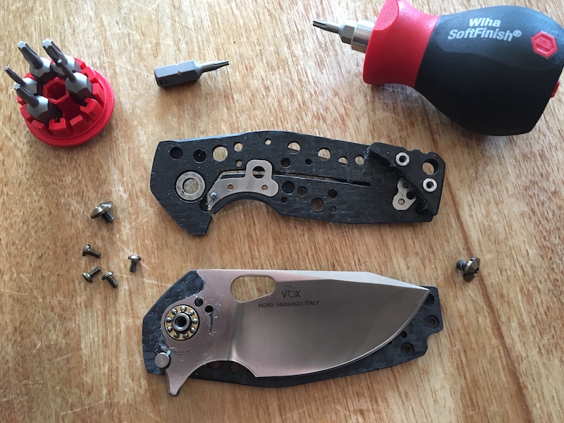

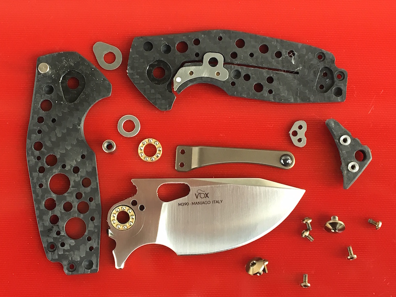

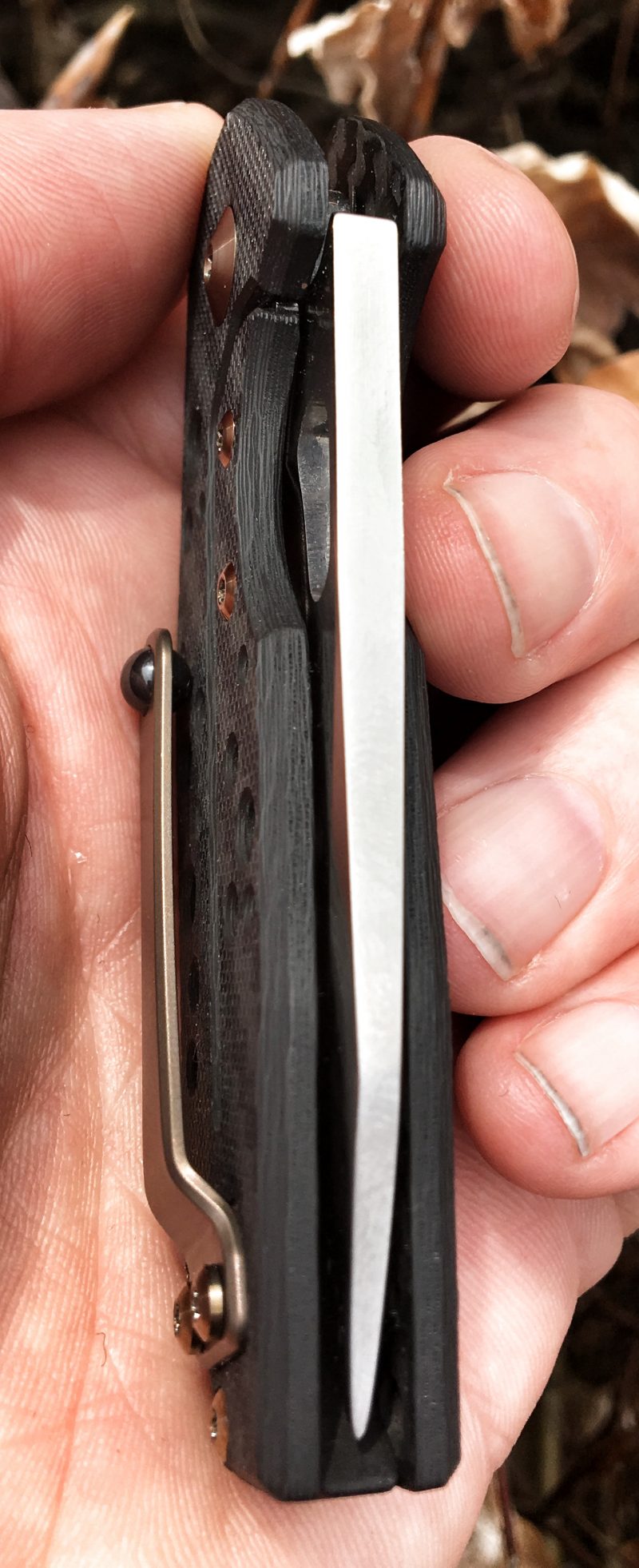

Darüberhinaus ist das Teil sauber durchkonstruiert und ebenso gefertigt. Auseinander- und Zusammenbauen verlief ohne Probleme. Sogar die von mir immer geschätzte Auflauframpe beim Schließen für den Detent auf die Klingenwurzel ist vorhanden. Ebenfalls eher selten bei Industriemessern ist die mit Hartmetall beschichtete Vorderseite des Stahlinsert vorne an der Verriegelungsfeder.

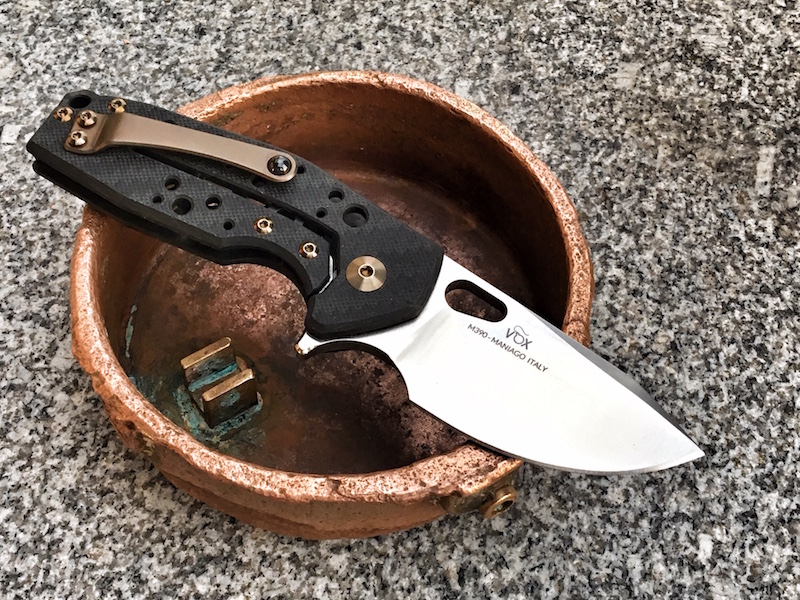

Technische Daten (gemessen):
- Klingenmaterial: M390, satin finish
- Flipper
- Carbonlock-Konstruktion (Framelock mit CF Frame)
- Klingenschliff: ganz leicht balliger Flachschliff (yep, geprüft wegen Yammoo)
- Griffmaterial: Carbon Fiber, schön griffig (peel-off, vermute ich)
- Gesamtlänge: 155 mm
- Klingenlänge: 60 mm
- Klingenhöhe: 30 mm
- Klingenstärke: 4 mm, > 0,6 mm hinter der Wate
- Grifflänge: 90 mm
- Verhältnis Griff/Klinge: 1,5 (eigentlich noch eines meiner Killerkriterien)
- Griffdicke ohne Clip: 11,1 mm

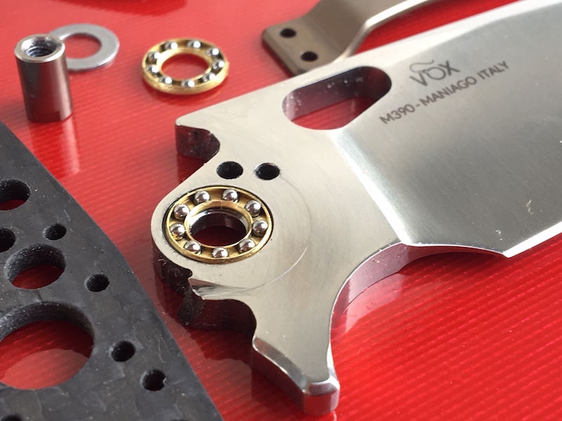

- Lagerung der Klinge: Stahlkugellager (lt. Netz scheinbar rostanfällig)
- Gewicht: 57 g
- nicht umsetzbarer Clip aus gebogenem Titan mit Zirconium-Kugel
- Schrauben und Clip aus Titan, hier bronzefarben anodisiert

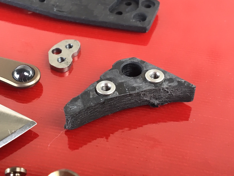

- Lanyard-Loch im Backspacer (aus CF)
- Stahl-Insert an der Verriegelung mit Überdrücksperre und Detent, carbidized
- Detent aus weißer Keramik?

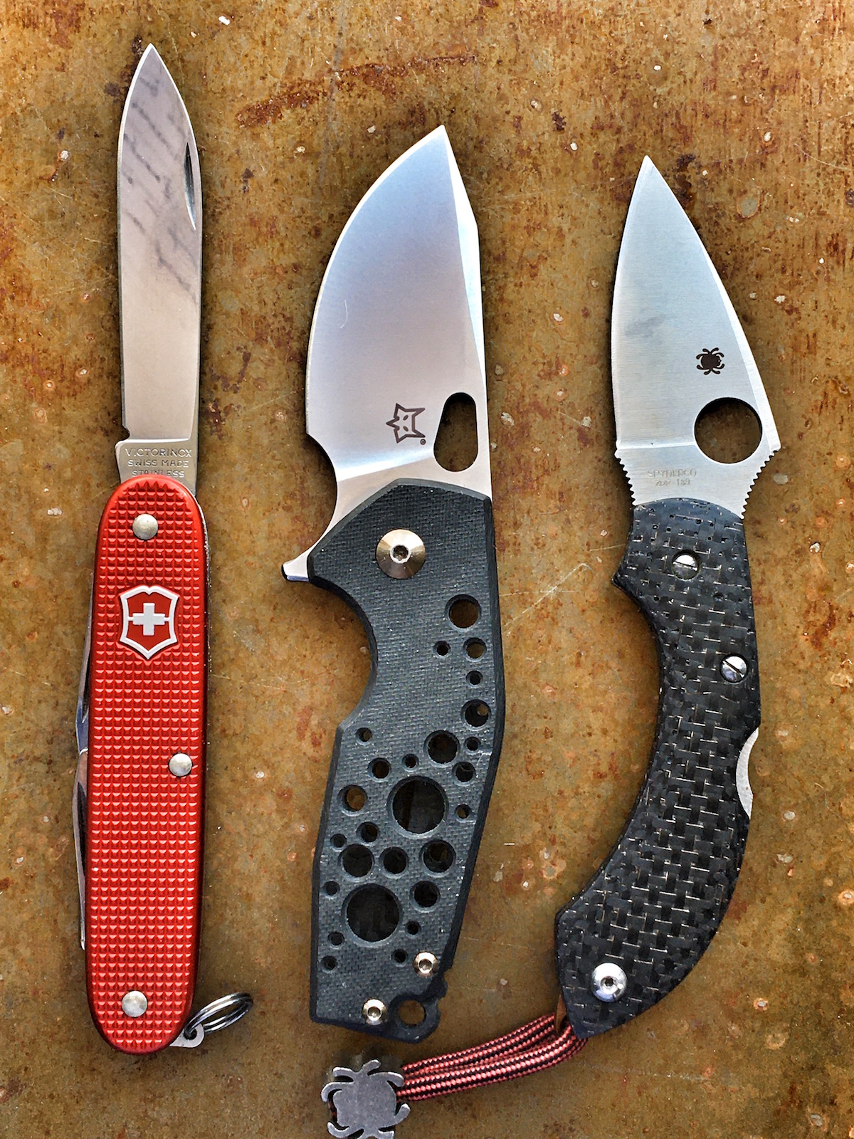

Größenvergleich
Blick ins Innere
Was ich nicht verstehe, ist die Verwendung des zweiten kleinen Lochs in der Klinge. Das erste ist für den Detent, aber das zweite? Noch ein Betriebsgeheimnis?
