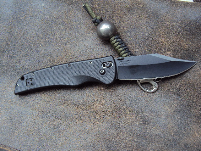

Ich werfe da auch noch mal von Cold Steel das Modell Recon 1 ins Rennen. Es ist schwarz, habt einen sehr stabilen Verschluß, die Klingenheber kann man abschrauben. Es gibt mehrere Größen und Klingenformen zur Auswahl. Wellenschliff hat es wahlweise auch.
Auch das American Lawman ist in der Hinsicht interessant, aber ohne Serrations.
Auf jeden Fall sind diese Messer für härtesten Einsatz gemacht und nocht gut bezahlbar.
Ich habe gelesen das die Klinge des Recon 1 sehr empfindlich sein soll und hatte es deshalb schon aussortiert. Aber wenn ihr sagt das dies nicht der Fall ist, kann man über dieses Messer definitiv nachdenken.
Was heißt empfindlich? Die Beschichtung wird früher oder später, je nachdem was Du schneidest, verkratzen. Tut dem Messer selbst aber nichts.

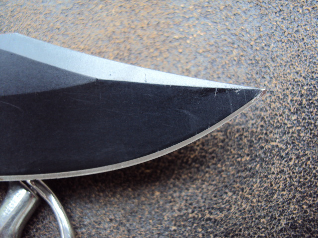

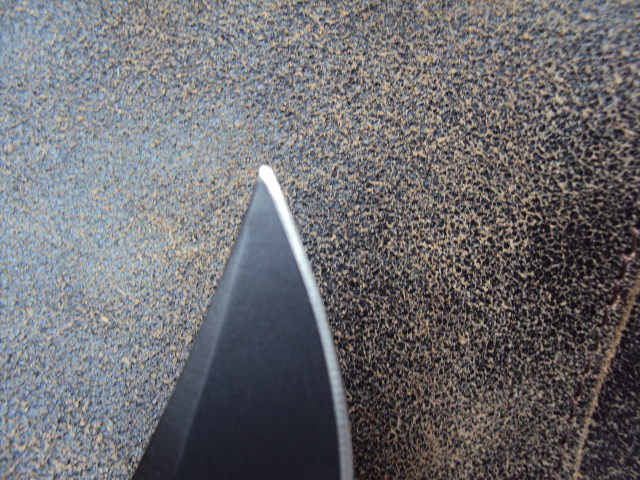

Bei meinem Recon1 ist die haarfeine Spitze schon recht empfindlich.
Sie gilt es beim "Einsatz" zu schonen, sonst besteht die Gefahr des Verbiegens. Jedoch läßt sie sich auch recht schnell wieder richten.
Ansonsten ein tolles Messer, dessen Stärke klar bei den ziehenden Schnitten liegt.

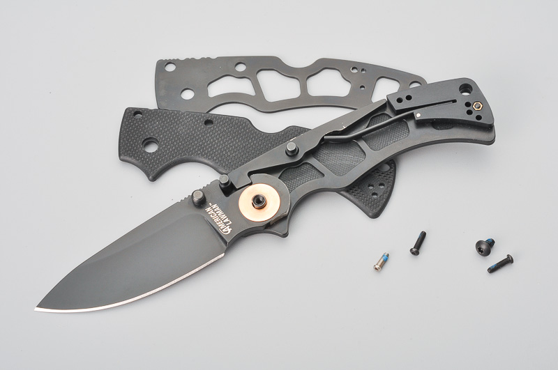

Das Lawman hat seit Jahren nur G10 Ohne Platinen--ist aber immer noch super stabil und ich würde es auch empfehlen-
Alternativ ist aber das schon genannte Recon mit Spearpoint auch Top.
Die Triadlock sind was Robustheit der Verriegelung angeht kaum zu schlagen , eventuell ist das Pocket Bushman eine Alternative(für mich ist es das).
Toll, jetzt habt ihr es geschafft, ich kann mich nicht entscheiden. ;)
Ich schwanke nun zwischen dem Pohl Force Bravo One Survival und dem Cold Steel Recon 1. Das Bravo One gefällt mir optisch etwas besser und ist dazu leichter/kompakter. Das Recon 1 macht dafür einen etwas robusteren Eindruck. Wobei ich jetzt nicht weiß welche Klinge die bessere ist, die AUS 8 beim Recon, oder die 440C beim Bravo One?
Sicher? Sicher nicht :D
ist vom 3.3.11
Ich habe meins letztes Jahr gekauft............hat auch Platinen.
Ich bin mir auch sehr sicher, dass das bei CS so auf der Homepage beschrieben war...........allerdings steht da aktuell nix mehr von Platinen.
Kann also gut sein, dass die kürzlich dem Sparhammer zum Opfer gefallen sind.
Müsste man mal Marc fragen.....der sollte ja aktuelle Modelle liegen haben.;)
