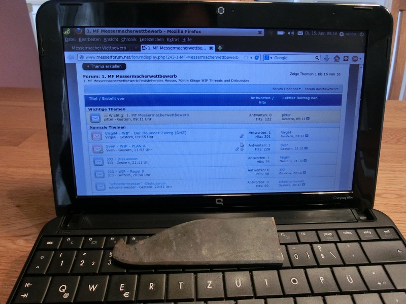

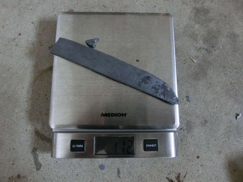

120g Stahl sollten reichen
Ich habe nur noch wenig Gas. Mist. Na gut, ist ja auch nur ein kleines Messer.
Aufheizen.
Erster Durchgang: Ausrecken und Grundform
So. Der Schnippel ist ab:rolleyes:
Das, was jetzt noch wie der Klingenrücken aussieht wird zur Schneide ausgeschmiedet und treibt dadurch die Spitze auf die andere Seite.
Habe fertig.
8g Verlust durch Abbrand. Ist das viel? Habe ich vorher noch nie gewogen.

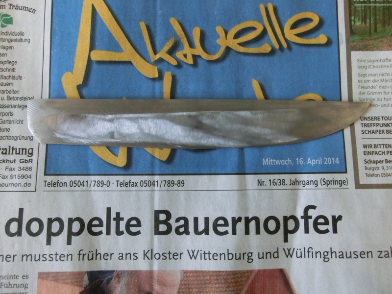

Nachdem die Klinge abends heruntergekühlt war und ich die Feilbarkeit prüfen konnte,
kam sie über Nacht in Zitronensäure um schonend den Zunder loszuwerden.
Dummerweise hat mich dann der Arbeitseifer und die Begeisterung für meinen
Bandschleifer übermannt und die Doku hat etwas gelitten.
Deshalb denkt euch hier einfach die Bilder:
// Umrisse werden am Bandschleifer angepasst *
// Grundschliff wird am Bandschleifer angelegt *
// Flächen werden mit der Feile definiert *
// Anschließend werden die Flächen mit einem *
// Shapton Glass Stone geglättet und verfeinert. *
Und Viola!
Ist jetzt mit 66g doch schon um einiges leichter.
Die Schneide ist mit 0,7mm auch noch ganz schön fleischig, aber schließlich soll
sie ja auch das partielle Härten überstehen ohne Wellen zu schlagen.
Da mache ich dann aber vernünftige Fotos. Versprochen.

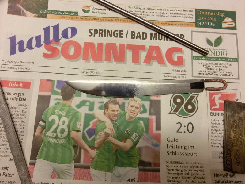

Gestern wollte ich also den Hamon hervorheben.
Ziemliche Zeitverschwendung. Ich habe alle Tricks probiert.
Ätzen mit Citronensäure, Fe3Cl, Phosphorsäure.
Polieren mit Chrompolitur, Ocker und japanischen Pülverchen.
Nix. Geätzt ist es wunderschön zu sehen; ist das Oxid runter ist es praktisch unsichtbar.
Ich habe dann nach drei Stunden Probiererei erstmal alles beiseite gelegt und Feierabend gemacht.
Sonst würde das Ding jetzt vermutlich in irgendeiner Tür stecken.

@Daxxter 10 Stunden habe ich jetzt nicht gebraucht. Eine Mischung aus Zitronensäure und Essigessenz hat es dann vollbracht.

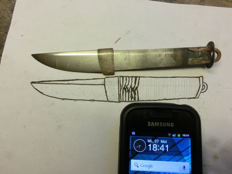

Hier nochmal ein Zwischenstand
Jetzt muss "nur" noch die Öse mit dem Griffabschluß ans Messer
War leider nicht so einfach wie gedacht. Erst verrutschte immer irgendwas und dann musste ich leider feststellen, dass das Lot der Öse mitgeschmolzen ist (trotz höherem Schmelzpunkt) und mein schönes Mokume wieder umschlossen hatte.
Also musste ich die Öse jetzt leider entgegen meiner Pläne eckig feilen.
So sieht das Messer momentan aus:
Die Lötung ist zwar nicht schick aber sie hält bombig.
Als nächstes steht heute Abend die Wicklung an. Bin gespannt ob alles so klappt wie ich mir das vorstelle.

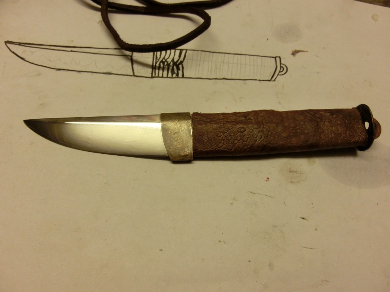

Weiter geht es mit der Griffwicklung.
Zunächst unterlege ich den Griff mit Leder von der Aga-Kröte (erhältlich bei ihrer örtlichen Kräuterhexe).
Dann folgt die Wicklung.
An dieser Stelle war ich mir etwas unsicher ob ich die Bänder einfach als Fangriemen erweitern oder ob ich sie in den Griff zurückführen sollte.
Ich habe mich dann fürs zurückführen entschieden. 67g Gesamtgewicht. Nicht schlecht:super:
Noch ein paar schnell geknipste Bilder.
Das Habaki und der Griffabschluß haben leider noch nicht soviel Kontrast.
Die Patina wird sich jetzt erst in den nächsten Wochen bilden.
Sonnenmoment genutzt...
Das Ende naht! Zeit für die finalen Bilder.
Ich habe mir die Interpretationsfreiheit "Schneidenlänge" als "gerade Klingenlänge bis Schliffansatz" genommen. Sonst wären ja alle Klingenformen außer Sheepfoot benachteiligt gewesen.
Ich bin sehr gespannt was ihr von dem Messer haltet und freue mich über jeden Kommentar.
