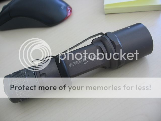

Diese Surefire C2-HAIII hatte ich die Tage in der Bucht erworben,
leider hatte der Verkäufer die eingerissene Tailcap bzw. das Gummi nicht entdeckt.
Da es sich weder um eine neue Lampe noch um einen durch den Gebrauch der Lampe (durch mich) hervorgerufene Schaden handelte, wollte ich in diesem Fall nicht den Surefire Kundendienst damit belasten. Ein Umbau auf einen McKlicky etc. habe ich auch nicht vor, ergo die ideale Gelegenheit, dieses Mittel mal auszuprobieren, das mir schon vor längerem in einem größeren Elektronikladen aufgefallen war.
Die "kleine" Dose liegt bei 20 Euro und kann natürlich auf für andere Zwecke genutzt werden.

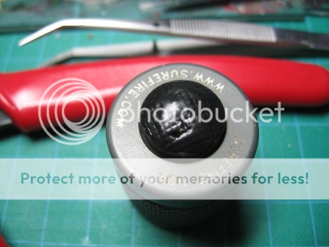

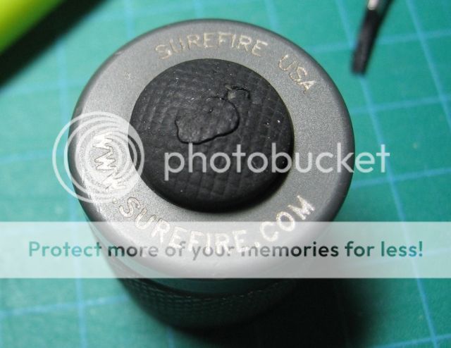

Die Anwendung war relativ einfach - die Tailcap wurde gereinigt, dann trug ich den dickflüssigen PlastiDip auf und lies die Masse trocknen. An einer Stelle besserte ich noch etwas nach, da hier ein kleines Loch im Gummi war - fertig war die instandgesetzte Tailcap. Gewinnt zwar bei keinem Flashaholic und Surefire Fanboy einen Preis, funktioniert aber und ist schnell umgesetzt,
