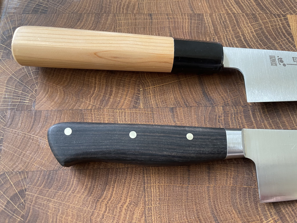

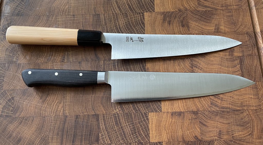

Takamura R2 ( Custom Griff aus Mohreiche ) SG 2 Stahl , 210mm
Suisin IHO , 19C27 Stahl , 210mm
Und beide haben ihre Tücken

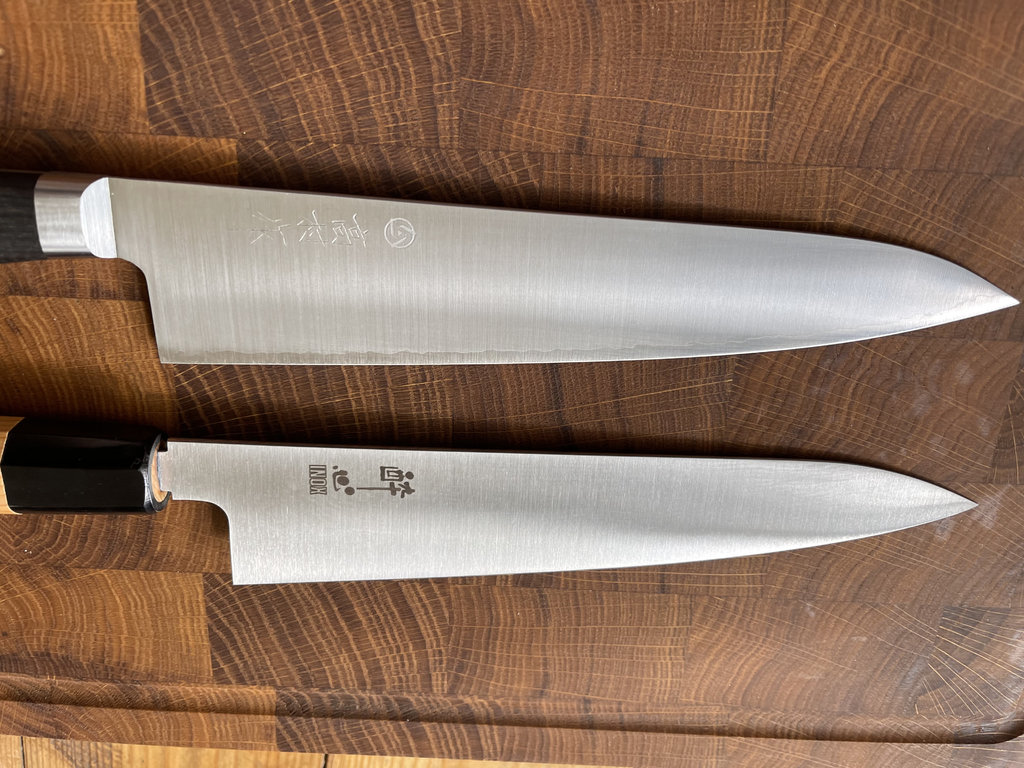

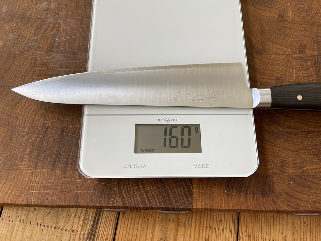

Sie sind leicht , haben ab Werk eine Granaten Schärfe und einen Anschliff der einen Anfänger schnell überfordert.
Das Takamura hat eine Werksanschliff von 12 Grad....Europäische Messer locker das dreifache....extrem fragil...und damit umzugehen
mit unserer Art zu schneiden.....schwierig...also umschschleifen oder Mikrofase.
Wer nicht weiss wie das geht , sollte sich erst damit befassen...bevor es u Ausbrüchen kommt....und das wird es..
Noch schlimmer...das Suisin IHO...Werksschliff 90/10...asymmetrisch
Ich habe zwei , eins hab ich auf 50/50 umgeschliffen....das andere nicht.
Und werde das auch nicht tun...weil 90/10 für den Zugschnitt einfach Bombe funktioniert.

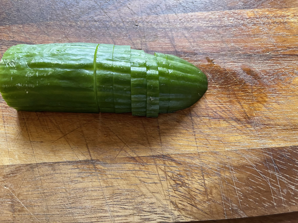

Gerade was hier so vielen wichtig ist...Foodrelease ( mir nicht so wichtig)
Foodreleasebeispiel
1. Zugschnitt
2. Druckschnitt

Schöne Messer, auch der andere Griff am
Takamura.

Mit dem Griff könnte mich das Takamura auch wirklich anfixen... Zumal mich natürlich der Referenz-Charakter auch sehr reizt.
Hast Du den selbst gebastelt oder machen lassen?
Gruß Bo

@Benras yep , so'n Umbau ist halt Handarbeit und die will bezahlt sein. mit dreistellig liegst du schon richtig.
