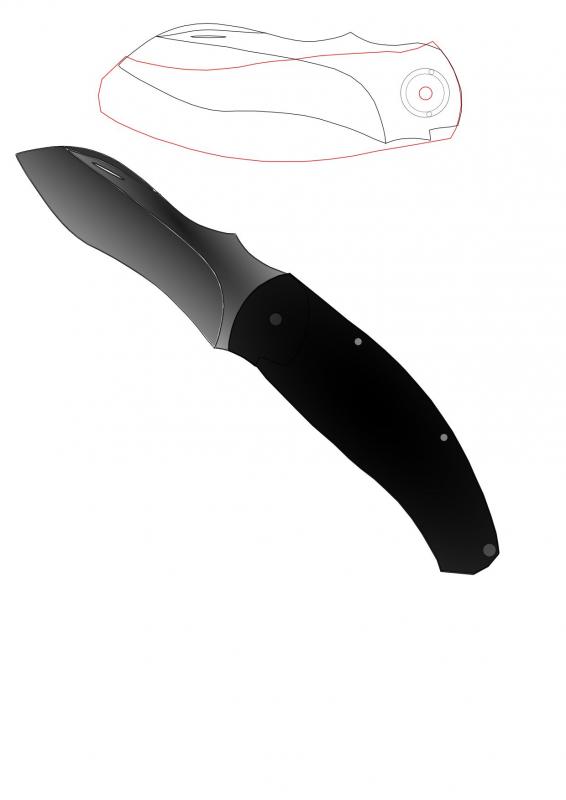

So nachdem ich schon zu mehreren Entwürfen meinen Senf dazu gegeben habe, will ich heute auch mal mein Design vorstellen.
Gesamtlänge: 23 cm
Klingenlänge: 10 cm
Klingenhöhe max.: 3,5cm
Klingenstärke: 5mm
Klingenschliff: großer Hohlschliff
Klingenstahl: SB1, D2, RWL34 (gerne auch andere Sorten)
Klingenfinish: entweder geätzt oder mit schwarzer Beschichtung versehen
Verschlussmechanismus: Framelock (Titan, 5mm dick)
Griffschale: G10 schwarz
Clip: Titan blau anodisiert, 4-fach umsetzbar
Klingenachse: 4mm Durchmesser
Innenliegender Stopin
Bei der Verschraubung der Schalen bin ich noch am überlegen ob Backspacer oder Gewindehülsen als Abstandshalter.
Backspacer hätte den Vorteil, dass man evtl. einen Glasbrecher einschrauben könnte.
Ich bin gespannt was ihr hoffentlich zu meinem Vorschlag sagt, einklappen lässt er sich wie man sieht, es steht auch nix über, nur die Klinge ragt aufgrund ihrer bauchigen Form relativ weit heraus.
Freue mich auf eure Meinung!

ich finde jetzt nicht hoffnungslos, aber man erkennt halt leider recht wenig auf den beiden Zeichnungen...
Beispielsweise auf dem zweiten Bild wäre es sehr interessant zu wissen, wie der Griff hinter der Klinge verläuft.
So wie gesagt kann man das leider echt schwer beurteilen, da es schon sehr viel Vorstellungskraft braucht um sich das Messer in Händen zu denken.

ich kann mir euren Folder mit a bissl Vorstellungskraft auch in der Hand gut denken und finde die Idee gar nicht mal so schlecht.
Zwischen Entwurf, Verkaufs/Entwurfszeichnung u. techn. Ausführungszeichnung besteht ebend leider ein Unterschied, den jeder je nach technischer Vorbildung bzw. auch "Begabung" anders sieht und versteht.
Daher denke ich, dass Euer "Entwurf" sich nur nicht optisch genug herausstellt. (schlecht muss er deshalb noch lange nicht sein).
Grüße knifefaan

So hier nochmal eine leicht überarbeitete und vor allem besser erkennbare Version meines Messers.
Diesmal am PC erstellt, war eine Menge Arbeit aber ich glaube es hat sich gelohnt. :D

Hallo Landschafter,
mit den zusätzlichen Details und der besseren Zeichnung, ist es bei weitem leichter etwas zu schreiben ;)
Optisch sind mir etwas zu viele und ausgeprägte Schwünge in der Klinge - Geschmackssache.
Und bei dem geplanten Schliff brauchst du eigentlich den Nagelhieb technisch gar nicht - es sei denn, er soll das Auge des Belugas darstellen ....
Mechanisch finde ich den Stoppin etwas zu schwach - hier würde ich auf 3 mm erhöhen.
Die Aussparung für die Feder in der Klingenwurzel würde ich auch vergrössern - doppelt so hoch wäre möglich, wenn du den Stoppin etwas versetzt/verdrehst.
Wird auf jeden Fall ein sympathisch-taktischer Beluga-Folder.

Den Stopin hatte ich tatsächlich mal mit 3mm geplant, aber irgendwie dann übersehen, werde ich dann bei Gelegenheit mal ändern, genauso wie die Aussparung für den Linerlock. Danke für den Hinweis.
Der Nagelhau ist tatsächlich als Auge des Belugas entstanden, nebenbei wird damit das Messer ganz klar zu einem Zweihandfolder.

Überleg dir vielleicht ob du den Stoppin nicht besser ausserhalb der Klinge machst und ihn gleichzeitig zum zusammenhalten beider Griffschalen verwenden könntest.
Die Kräfte werden dann auch etwas kleiner weil er ja mehr Abstand zum Momentenmittelpunkt hat.
@NeoFromMatrix:
Anfangs wollte ich den Stoppin gar nicht innenliegend haben, als ich dann das Messermodel eingeklappt habe, war dieser Pin immer im Weg. (Zumindest wenn ich dieses Design behalten wollte.)
Darum bin ich dann auf einen innenliegenden Stoppin ausgewichen.
