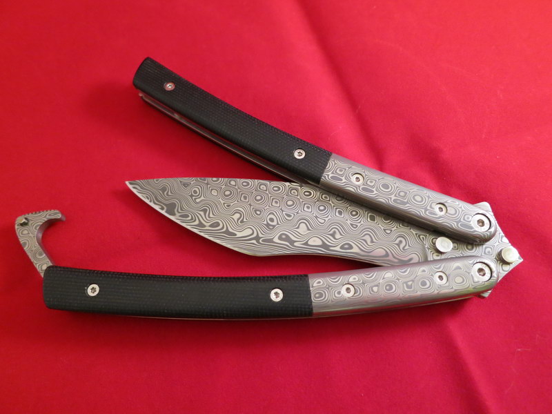

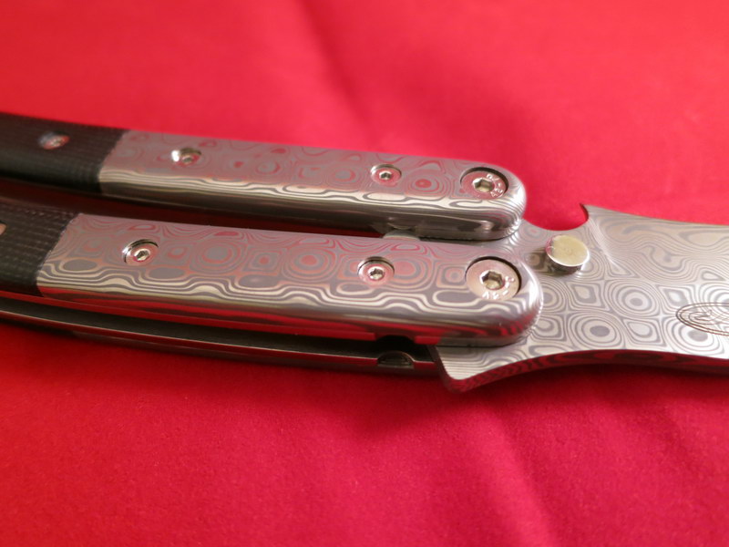

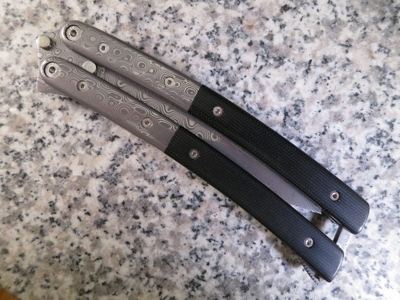

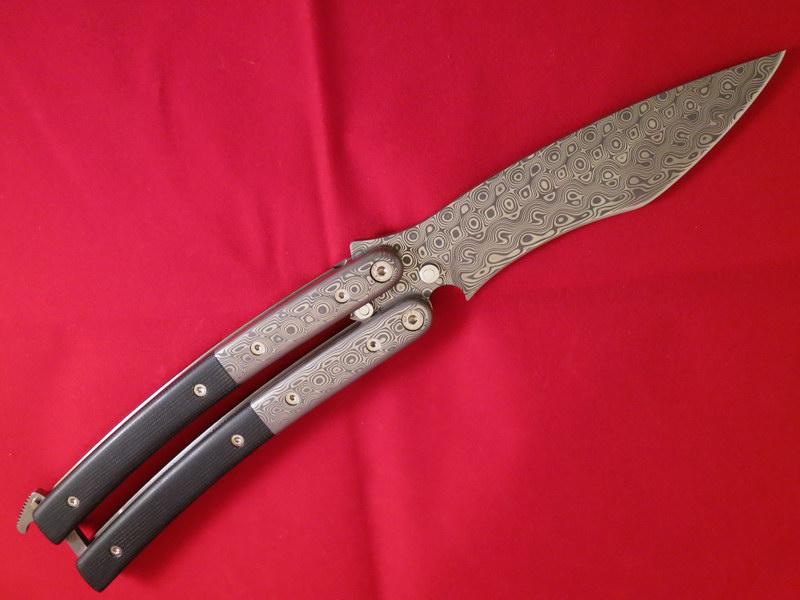

Eine Mischung aus Damast, Titan und Micarta - etwas taktisch durch die Klingenform angehaucht.
So hab ich's mir vorgestellt und schlußendlich auch gemacht.
Mich wundert immer wieder, dass so eine Konstruktion im verriegelten Zustand auch stabil sein kann (obwohl sonst auch nix wackelt).
Mit seinen 173g Gewicht liegt das "Ding" recht satt in der Hand. Der Griff ist durch seine Größe auch für größere Patschhändchen geeignet.
Ich werde noch eine schwarze Lederhülle dazu machen - im richtigen Stil - damit's dazu passt.
Zu den Daten: Gesamtlänge 252mm, Klinge aus Damasteel kleine Rosen 3mm stark und 110mm lang (davon 100mm scharf) mit 60HRC, Backen aus Damasteel kleine Rosen und Leinenmicarta, Verschluß aus Damasteel kleine Rosen, Platinen aus Titan (naturbelassen - diesmal hab ich sie nicht anodisiert), der Rest aus V2A.
Hier noch ein paar Fotos - viel Spaß beim Schauen.

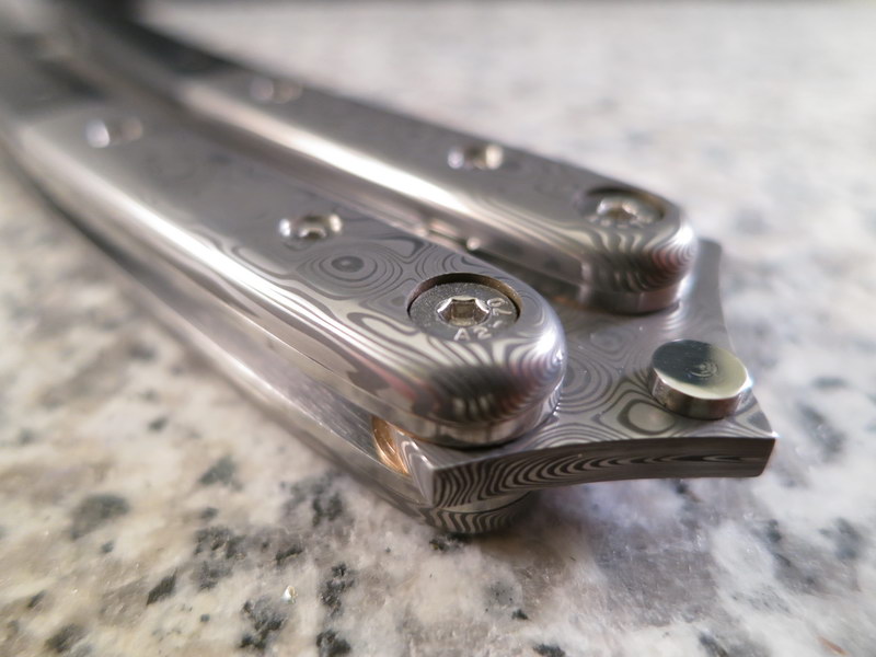

Schönes Stück, auch wenn ich glaube das die tolle Form ohne den Damast noch besser zur Geltung kommen würde. Wie sind den die Achsen gelagert?

Ahoi nochmal,
bei der Position des Verschlusses von einem Balisong geht es letztlich darum, wie ich das geschlossene Messer in der Hand halten kann/muss, um es dann so öffnen und flippen zu können, dass ich das Messer dann geöffnet so in der Hand habe, wie es die Situation erfordert. Das ist erstmal unverständlicher Allgemeinkram.
Aber: Wie jedes andere Messer auch kann man ein Balinsong so halten, dass die Klinge vorne aus der Hand rausschaut (der Einfacheit halber mal front grip genannt) oder halt hinten aus der Hand rausschaut (back grip). (In den beiden Grundpositionen gibt es natürlich verschiedene Varianten.)
Um das geöffnete Messer letztlich im front grip zu haben, muss ich das geschlossene Messer so in der Hand halten, dass der Verschluss hinten in der Hand liegt. Dann öffne ich den Verschluss mit dem kleinen Finger, um dann den back-hand wrist flip auszuführen..
Um das geöffnete Messer letztlich im back grip zu haben, muss ich das geschlossene Messer so in der Hand halten, dass der Verschluss vorne in der Hand liegt. Dann öffne ich den Verschluss mit dem Daumen, um dann den back-grip flip durchzuführen.
Ich erspar mir jetzt, die Bewegungen bei den flips genau zu beschreiben. Wichtig dabei ist aber, dass jeweils die Griffhälfte festgehalten wird, von welcher die Schneidkante des Messsers wegzeigt und die andere Hälfte mit der Klinge aufgeflippt wird.
Mit Herumspielen hat das dagegen nichts zu tun. Die Leute, die mit so einem Ding wirklich umgehen können, wissen da schon was sie machen und da spreche ich aus Erfahrung, da mein früherer Escrima-Trainer immer wieder Balisongs ins Training mit eingebaut hat, als die noch erlaubt waren. Da habe ich viel weniger wirklich aus dem FF gelernt mit so einem Ding umzugehen, als dass ich vielmehr beobachtet habe, wie der Trainer damit umgegangen ist und der hat natürlich allein anhand des Überstands des Verschlusses gewusst (und musste es wissen), wie er das Messer/bzw. den Trainer in der Hand hatte.
So jetzt habe ich es doch geschrieben und es ist auch ganz ohne Selbstverteidigung ausgekommen.
