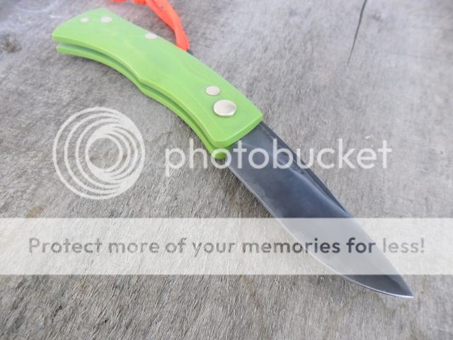

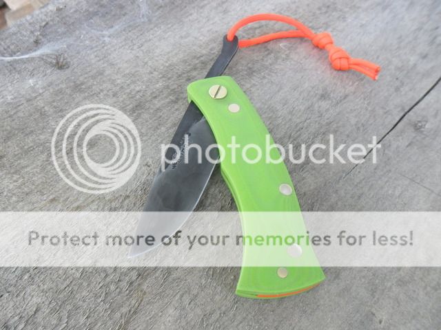

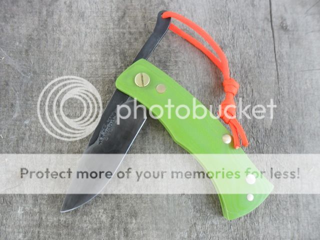

...oder auf deutsch: ein frisch grüner Bauer - Peasant-Klinge auf Bronze-Washern, SVORD-Achse, G-10, mit gestauchten Messingpins unzerlegbar; ein paar grooves dürfen auf einem enricoknife natürlich auch nicht fehlen ...
Gruß, C.

Die Klinge ist natürlich im Original nicht so dunkel, sondern wurde nachträglich mit Eisenchlorid geätzt. Danke an Jenni, die diese Kingen sehr günstig anbietet!
`Bin noch auf der Suche nach hochwertigeren Achsen in 5,5 mm, dann werden weitere Peasants folgen! Die Idee mit dem Twin(ni) in Orange ist jedenfalls gespeichert ...
Gruß, C.

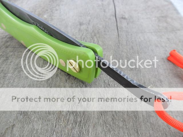

Das einzige, das mich stört, ist die Tatsache, dass die Achsschraube immer noch so blöd übersteht wie beim Original. Das hätte man doch jetzt leicht beseitigen können?
Mein Auge sagt das gleiche:argw:, aber bei Gebrauchsmessern mag ich solche...haptischen Fixpunkte. :super:
Ich fühle mich damit einfach sicherer in der Handhabung, weil ich genau merke, falls ich rutsche.
Hat mir mindestens schon einmal meine Handinnenfläche gerettet bei nem rustikal Franzosen dank Greifreflexen.
