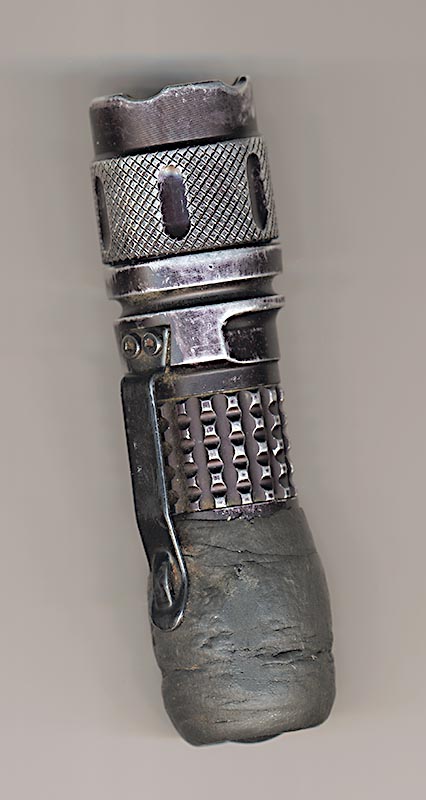

Wie siehts mit der Anodisierung der Lampe aus, ist die grüne Anodisierung ausreichend kratzfest ??
Also zumindest die schwarze Beschichtung hat bei mir als EDC mit der Zeit dann doch gaaaanz leicht gelitten... :glgl:

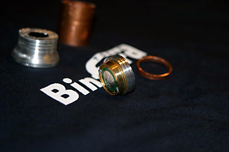

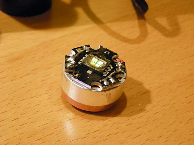

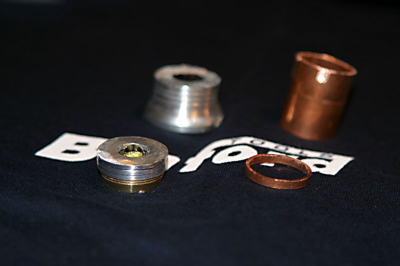

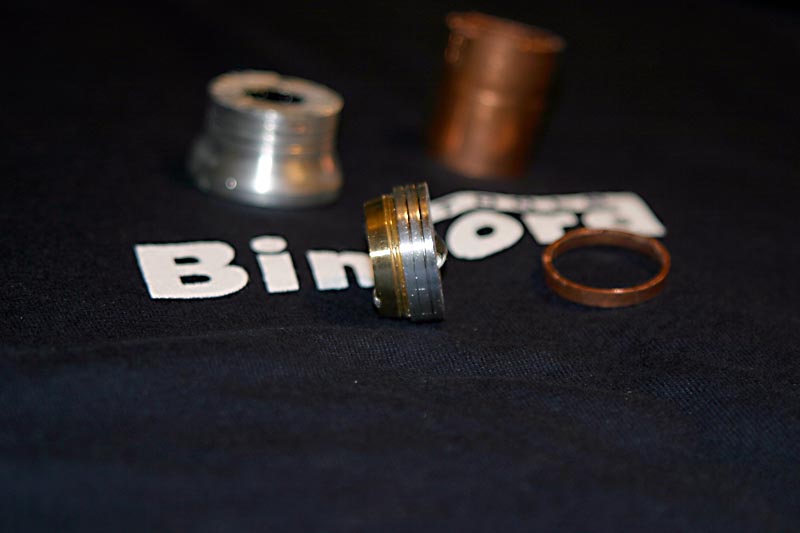

Umbau auf 17mm Treiber.
Sorry, hat ein klein wenig gedauert.
Aber es hat mir doch keine Ruhe gelassen, ist es doch der erste Schritt zum Treiberwechsel.
1. Versuch - nicht empfehlenswert.
Als Basis diente ein alter bekannter, nämlich dieser hier.
Ausnahmsweise wird der Dropin mal nicht ausgeschlachtet, sondern umgebaut zum Pill.
Im ersten Schritt muss der Korpus des Dropins leicht vom Durchmesser her verringert werden.
Mein Probedropin maß 21,8mm außen, meine Nuwai hat einen Innendurchmesser von 21,4mm, macht ein Materialabtrag von rund 0,2mm.
Das klingt sehr harmlos, das Aluminium des Dropin ist allerdings recht hart.
Falls jemand, entgegen meiner Empfehlung diesen umbau beschreitet, dann bitte unbedingt saugend einpassen.
Im nächsten Schritt wird dann der Reflektor abgesägt und die Front leicht überschliffen.
Da der Nuwai Reflektor einen kleinen Absatz hat,
wird die LED Bohrung im neuen Pill auf rund 9,5mm erweitert,
so kommt der Nuwai Reflektor näher an die MC-E ran.
Was noch fehlt ist ein Adapterring.
Da sich der Heatsink am Treiber verjüngt, muss zur Kontaktherstellung noch ein weiterer Ring her.
Ich habe hier einen schmalen Kupferring von 3mm Höhe aus einer 18er Wasserrohr!Muffe! geschnitten.
Dieser verkeilt sich von selbst am Pill und verrichtet seinen Zweck tadellos.
Zuguterletzt - um Gottes Willen bitte den Treiber wechseln - fertig.
Fazit:
Der Umbau funktioniert.
Die Endjustage des Emitters ist arg fummelig, gerade wenn man versucht,
von dem lächerlich kleinen Pill noch möglichst viel Material stehen zu lassen.
Die Masse des Pills und gerade die Kontaktfläche zur Lampe sind indiskutabel, deshalb habe ich für mich diesen Umbau verworfen.

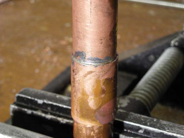

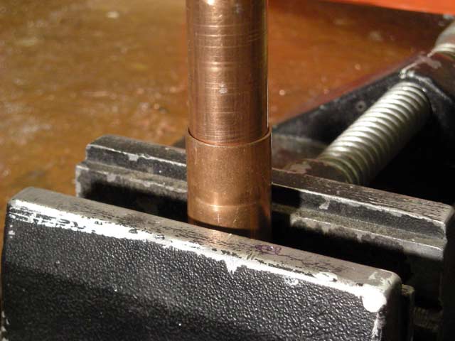

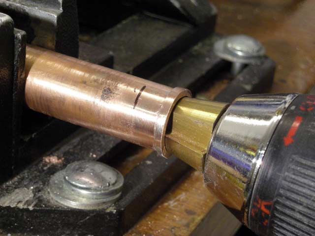

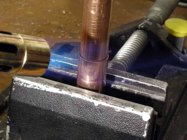

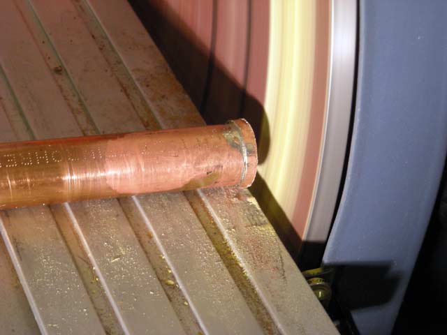

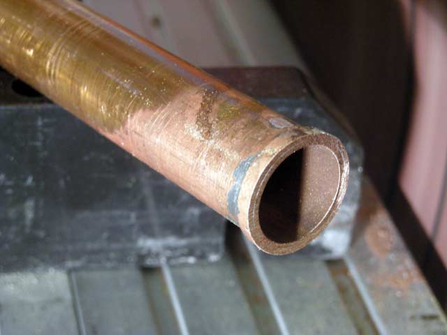

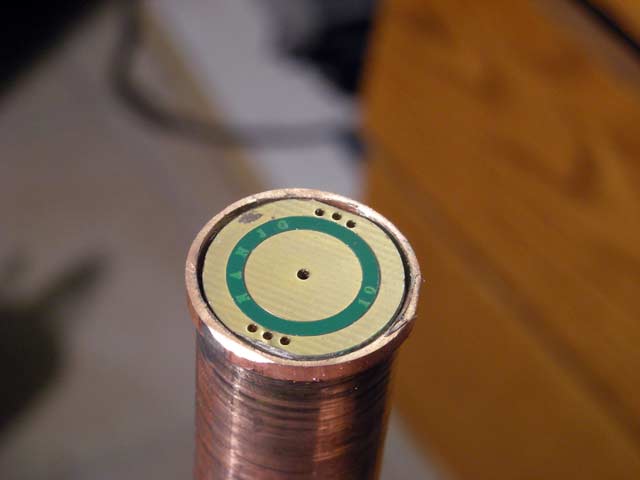

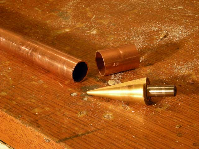

2. Versuch - eine ganz brauchbare Lösung.
Benötigt werden hier:
1 kurzes Stück Kupferrohr 18mm (Heizung/Sanitär)
1 passende Muffe
1 Schälbohrer - der billgste vom Wühltisch tut es für diesen Zweck, alternativ ein passender Entgrater.
Lötgerät & Schleifmaterial
Die Muffe wird möglichst senkrecht eingespannt, reichlich Flussmittel drum und das Stück Rohr eingeschoben.
Dann Heizen wir dem Kupfer ein.
Die Verbindung wird verlötet. Darauf achten, daß das Lot rundherum kriecht und sich keine Nasen bilden - schlimmstenfalls mit einer Klinge entfernen.
Ein Großteil der Muffe fällt gleich im Anschluss der Säge zum Opfer.
Der Überrest wird plangeschliffen, großzügig in etwa auf die Stärke der Treiberplatine.
So etwa sollte es aussehen.
Im Anschluss wird das Rohr stabil eingespannt und mit dem gewählten Werkzeug aufgeweitet.
Vorteil des Schälborers: Zumindest teilweise läßt sich - im Rückwärtsgang - die Erweiterung des Innendurchmessers per Dehnung ohne Materialabtrag bewerkstelligen.
Aber nicht übertreiben.
Irgendwann gibt die beste Weichlotverbindung nach und es besteht zudem die Gefahr, daß das Kupferrohr nicht mehr in die Aluhülse passt.
Regelmäßig prüfen, ob die Treiberplatine passt, ich denke, das Versteht sich von selbst.
Die Platine sollte bei mittelschwerem Druck rundum minimal nach innen versetzt liegen, der Kontakt zum Body erfolgt ja über dem Muffenring.
Nach erfolgter Anpassung kann die überschüssige rohrlänge abgesägt werden, bzw. plangeschliffen werden.
Im Endzustand sollte das Kupferrohr bündig mit der Aluhülse abschließen.
So sieht's aus wenn dies nicht 100% gelingt :glgl:
Endergebnis 1 Prototyp noch mit etwas breiterer Hülse :
Nach einem ausführlichen Probelauf mit Star und Treiber würde ich den Spalt zwischen Rohr und Hülse mit Wärmeleitpaste verfüllen und den Star an Hülse und Rohr ankleben.
Soweit die Basis. Fehlt mir nur noch nach wie vor ein gescheiter 3 Volt Treiber, da bin ich noch nicht fündig geworden :(
