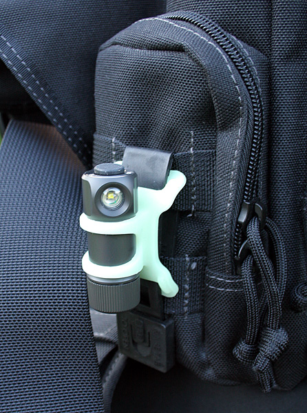

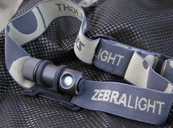

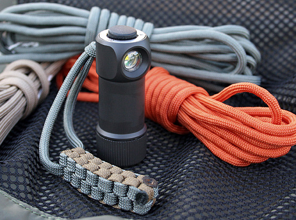

Solltest du trotzdem eine Lampe benötigen ist für den Nahbereich die H30 Q5 an sich schon eine sehr gute Wahl und die Mehrinvestition sicher eine Überlegung wert. Drei sehr gut abgestimmte Helligkeitsstufen und total schattenfreies Flutlicht. Meine H30 ist von der Lichtfarbe recht neutral.
Zudem ist die Lampe sehr kompakt.
Und ein paar Bilder der Lampe...
klick01 klick02 klick03 klick04
gruß
Sebastian
