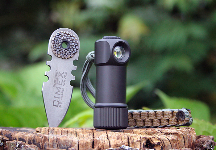

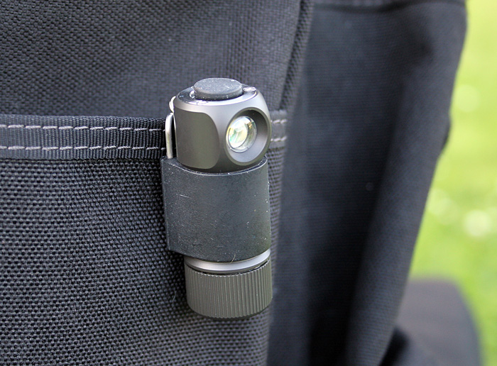

Empfehlen kann ich Dir hier, wie an anderer Stelle auch schon, die Lampen von ZebraLight. Diese haben einen abgewinkelten Kopf. Diese kann man sowohl als Kopf- als auch normale Lampe nutzen. Durch die geringe Größe ist sie auch als Kopflampe ideal. Lässt sich recht bequem tragen.
Die Lampe hat keinen Refklektor und leuchtet den Nahbereich sehr gleichmäßig (völlig Schattenfrei) und recht weit aus. Das ist zum Laufen/ Joggen meiner Meinung nach besser geeignet, da man hier eher eine möglichst gute Ausleuchtung des Nahbereichs benötigt.
An-/ Ausschalten sowie Modiwahl erfolgen über den Schalter am Kopf. Bei der H50 (ähnliches Modell läuft mit AA Batterien) erfolgt die Bedingung über einen Drehschalter.
Technische Daten der H30 Q5:
CREE XR-E Q5 LED
Länge: 56 mm
Durchmesser: 21 mm / Kopf mit LED 25 mm
Aluminiumgehäuse, natural Finish Typ III hard anodized
spritzwassergeschützt
High 110 Lumen (2,5h)
Medium 27 Lumen (21h)
Low 4 Lumen (3,7 Tage)
1 CR123A Batterie
Laufzeiten der H50 Q5
High 66 lm (2h 20 min)
Medium 13 lm (19h)
Low 2.6 lm (3.5 days)
1 AA Mignon
Die Lampe wird mit viel Zubehör geliefert und kann mit Maliceclips oder auch mit dem Clip an einer Jacke oder Weste etc. befestigt werden. Stirnbandhalterung, leuchtende Halterung (für Malice Clips oder Lanyard), kleiner Karabinier und Lanyard für um den Hals liegen dabei.
Hier ein paar Bilder der H30 Q5:
klick01 klick02 klick03 klick04 klick05 klick06
Insgesamt ist die Lampe ein sehr guter Allrounder, wenn man Flutlicht für den Nahbereich möchte. Auch die Low Stufe ist dunkel genug um angenehm lesen zu können.

Der Vorteil des abgeknickten Kopfes ist es, dass man die Lampe auch einfach im Brustbereich an der Laufjacke etc. befestigen kann und ebenso auch sehr gut als Stirnlampe bei vielen anderen Anwendungen einsetzen kann. Als Stirnlampe kann man die Zebra einfach etwas nach unten drehen um den Boden direkt vor einem auszuleuchten. Bei einer seitl. angebrachten geraden Lampe muss man dann nach unten schauen.
