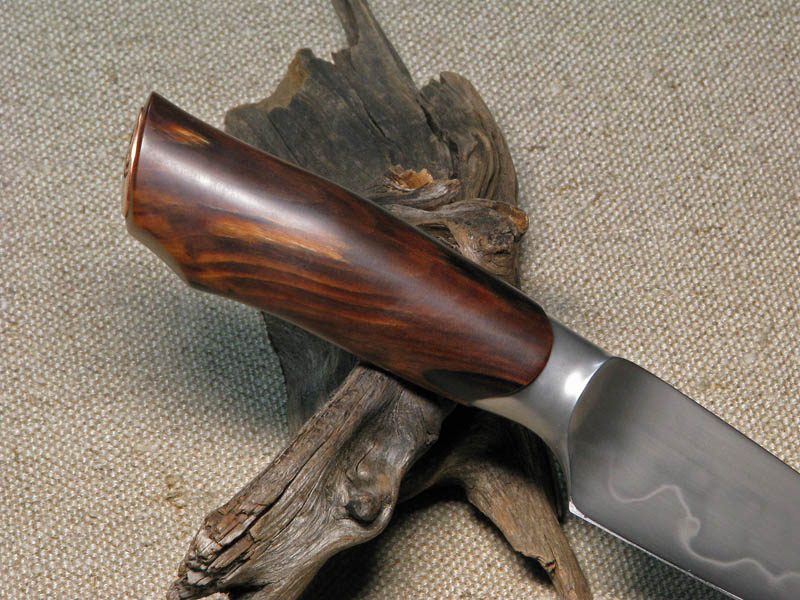

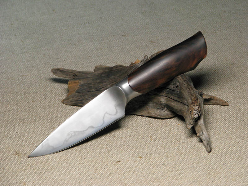

doch, sowas gibt´s!

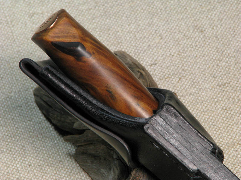

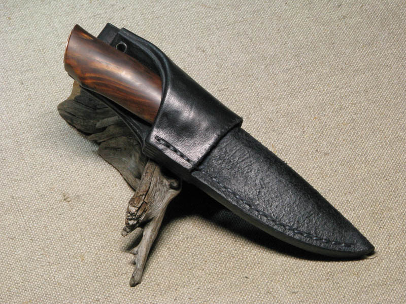

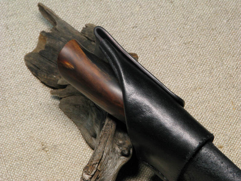

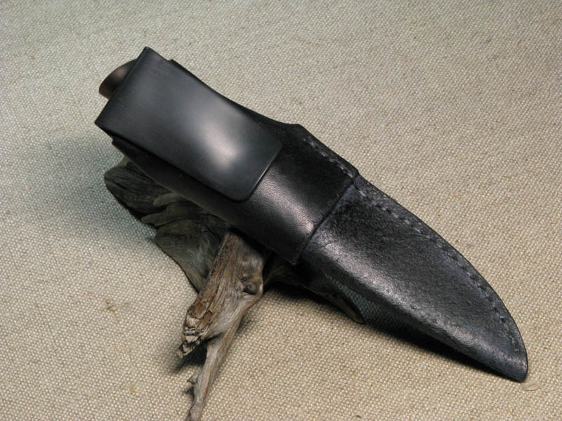

dieses messer hier sollte in der beintasche einer cargo-hose getragen werden, eingeclipt in den außenstoff der linken tasche.
leider kam das heir dazwischen :(:(:(:
http://www.messerforum.net/showthread.php?t=97812
edit: der verlinkte post ist gelöscht, das verschwundene messer ist wieder aufgetaucht ist- so mysteriös, wie es erst verschwunden ist.
ein handelsüblicher stahlclip hätte schlecht gehalten, da er ja freiraum für die gürteldicke haben muß und dadurch nicht auf der ganzen fläche halt bietet. deshalb die ´handgestrickte´ lösung mit dem integrierten kydex-clip.

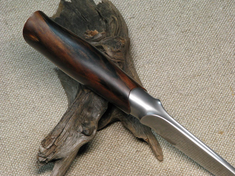

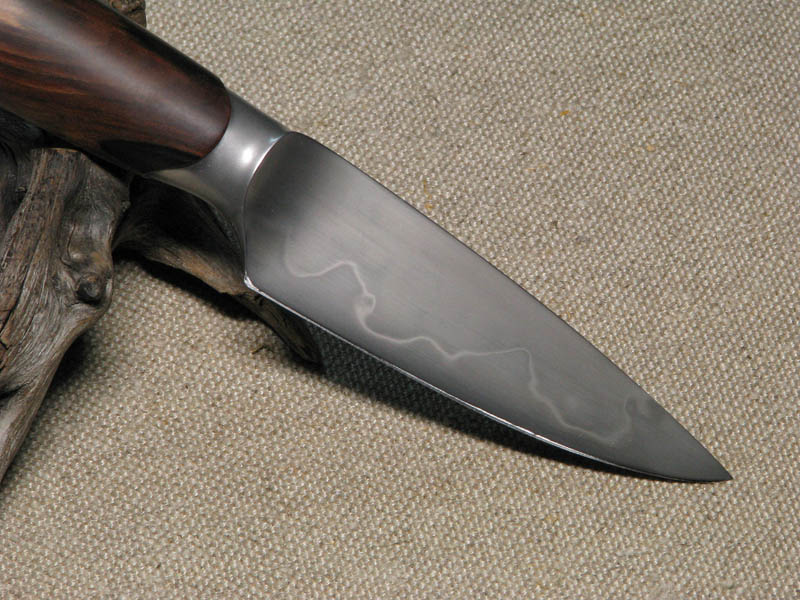

ein paar specs:
1.2833
stab. mehlbeere
total 19,5cm
scharf 9cm
dicke 4,0-1,5mm
scheide mit kydex-clip
trotz allem spaß beim anschauen!

Sehr schönes kleines Messerchen. Ich stelle mir nur gerade das Gesicht des armen Empfängers vor, der voller Vorfreude das Paket öffnet :(

Eine wirklich tolle Umsetzung, ich hoffe nur, dass eine Versicherung vorhanden war und auch zahlt...
Wie immer eine erstklassige Arbeit und einfach wunderschön!

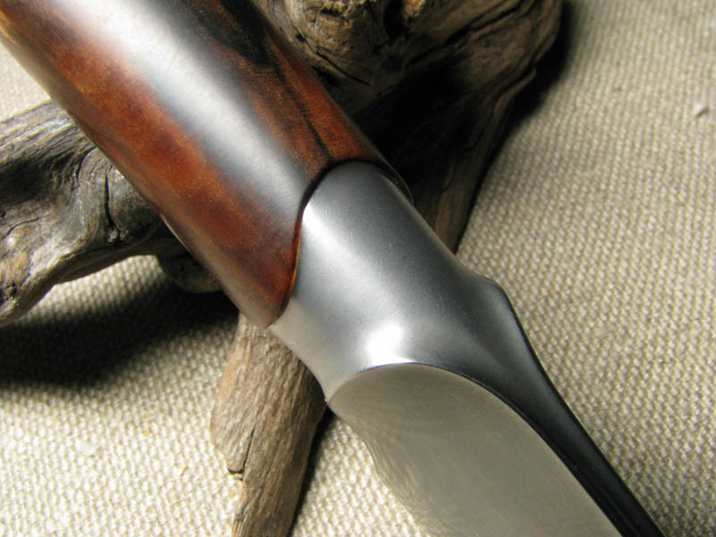

Oh mann, diese Perfektion…
Beim Gucken durch dein Unterforum habe ich oft gedacht "ich würde gerne mal Bilder aus dem Arbeitsprozess sehen".
Wie z.B. machst du die Erle, bzw. die Übergänge zwischen Krone und Erl? Und wie zum Teufel bekommst du diese Vertiefungen, unter Anderem am Messerrücken, hin? Mit einem Dremel?
