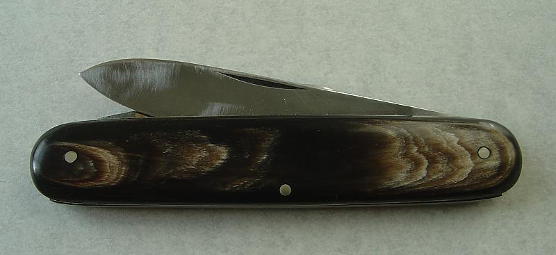

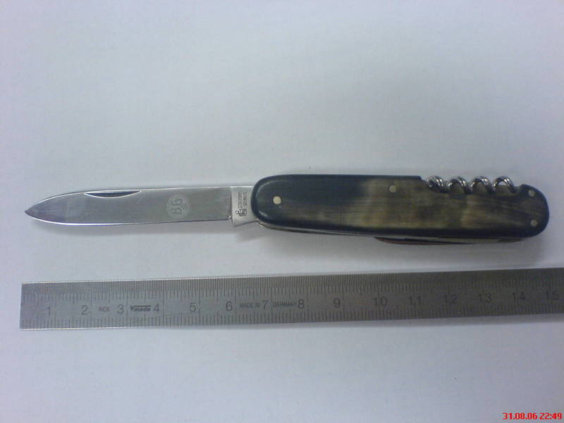

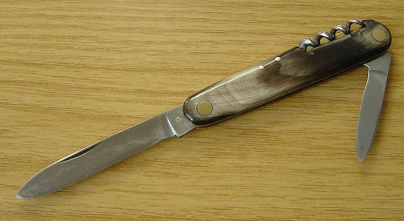

Seit längerem bin ich ein Freund des Hornmaterials als Schalenmaterial für Taschenmesser aufgrund der oft schönen Maserung und deren Vielfalt. Kein Stück gleicht völlig dem anderen. Auch die beiden Schalen an den alten Taschenmessern, die ich bisher gesehen habe, sind nie identisch. Oft wurde eine Seite mit einer helleren Maserung mit einer dunklen Seite mit keiner oder wenig Maserung kombiniert.
Das Horn für Messerschalen stammt in erster Linie von Rinder- und Büffelhörnern. Es wurde in den fünfziger Jahren folgendermaßen hergestellt: „Nachdem die vollen Spitzen der Hörner abgesägt sind, werden die Hohlstücke in heißen Wasser weich gemacht, unter dauernder Erwärmung auseinandergebogen und schließlich zwischen
Eisenplatten gerade und flach zu Hornplatten gedrückt. (...) Die Griffschalen werden aus Platten durch Sägen, Fräsen, Bohren, Schleifen und schließlich Polieren fertiggestellt. Spätere Risse, besonders bei Erwärmung, sind darauf zurückzuführen, dass
das Horn vor der Verarbeitung nicht genügend getrocknet wurde.“ (Borchert 1960: S. 20/21)
Ein paar Beispiele aus meinem Fundus:
Bild 1 Hersteller unbekannt, gefertigt in Solingen
Bild 2 dasselbe, andere Seite

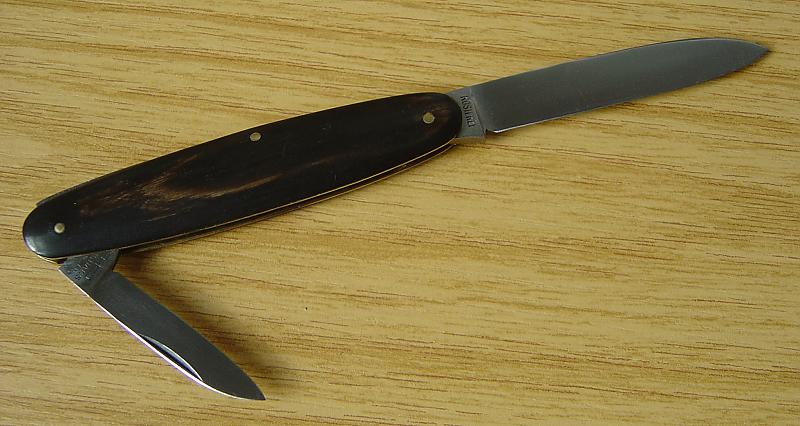

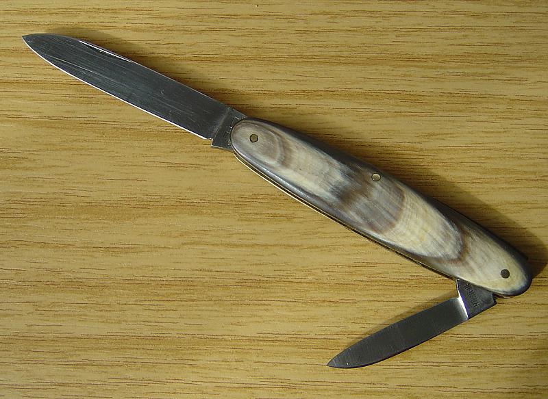

Bild 3 Peter Klein, Solingen

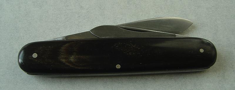

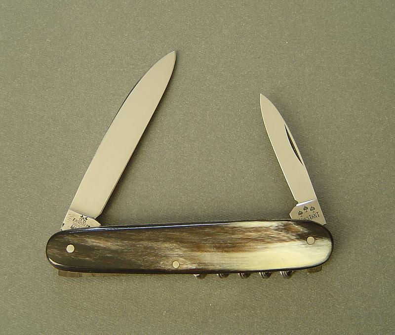

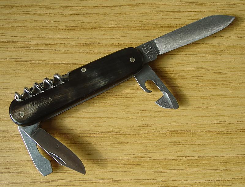

Bild 4 Gebr. Christians, Solingen

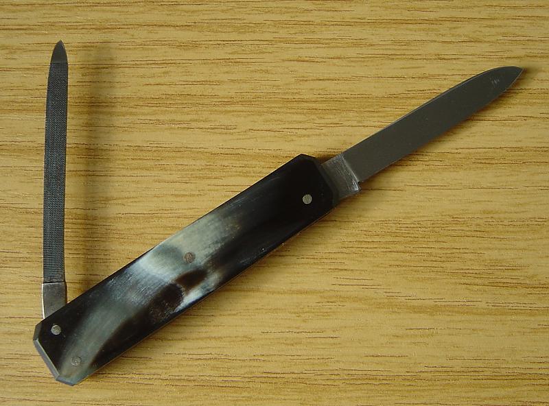

Bild 5 dasselbe, andere Seite
Bild 6 Anzeige der Firma aus den 50er Jahren, das oberste Messer dürfet ebenfalls Hornschalen haben
Bild 7 "Militärmesser" aus einem Katalog Ed. Wüsthof (Dreizack) von 1934
Bild 8 älteres Victorinox
Bild 9 dasselbe, andere Seite

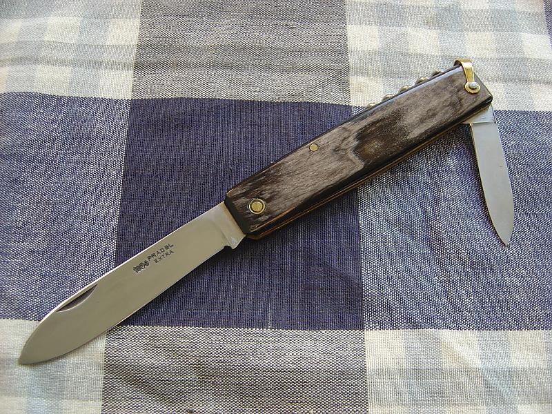

Noch zwei Taschenmesser mit Hornbeschalung: Bild 1 ein älteres Victorinox; Bild 2 ein Pradel aus Fronkreisch.

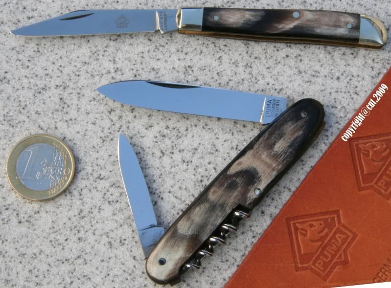

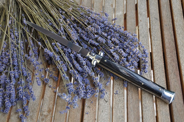

Hier zwei Puma Modelle, das dreiteilige wohl aus der Zeit 1955-1965, das einteilige PICO dagegen noch recht jung.
cut

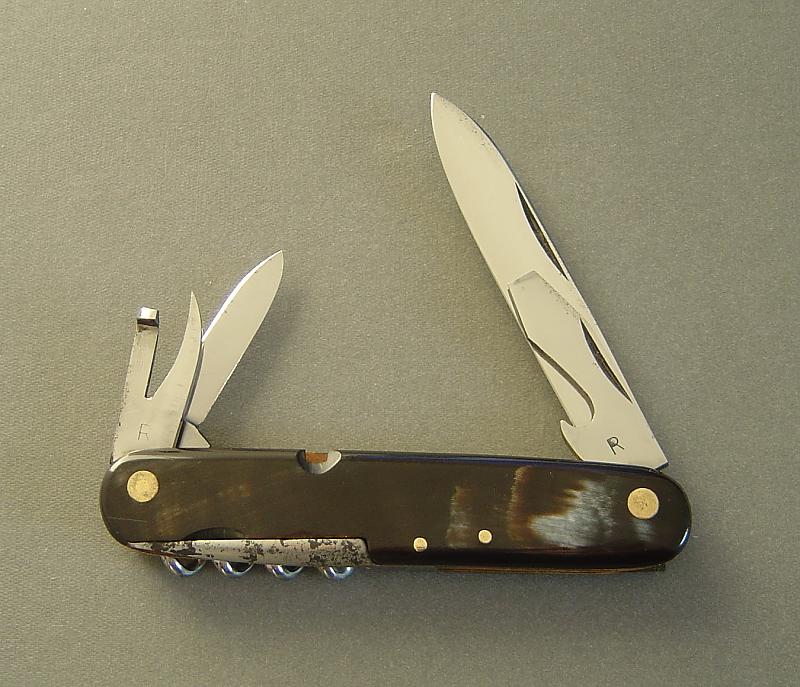

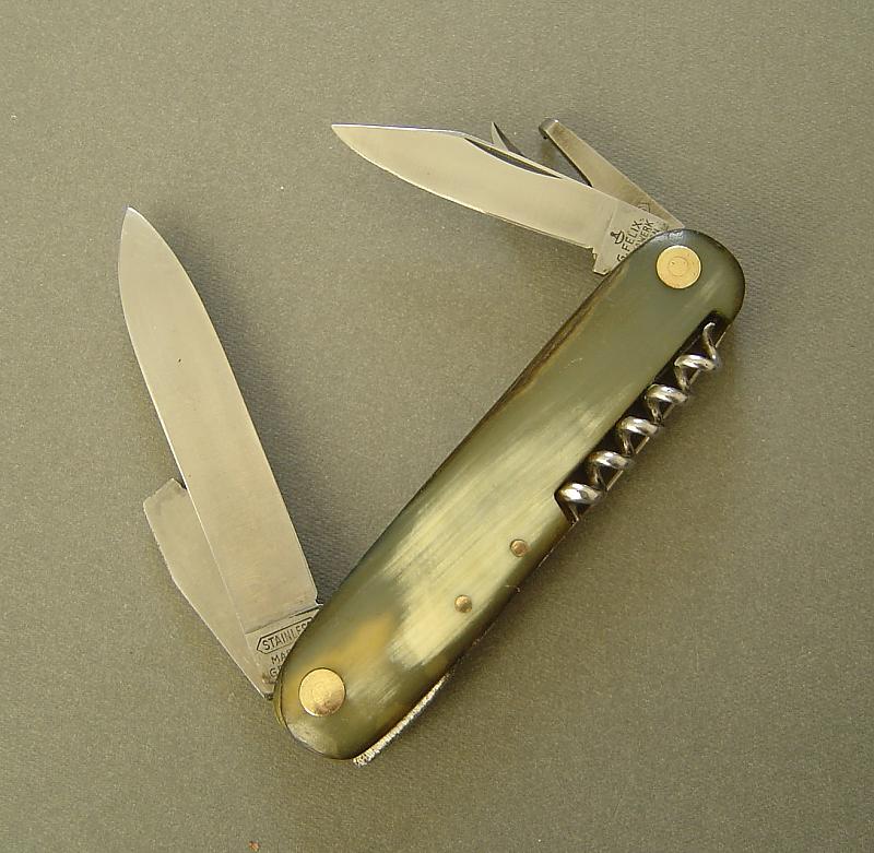

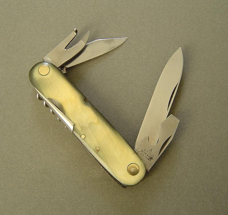

Noch zwei Exemplare: Friedrich Herder und mit eher seltener grünlicher Färbung Gustav Felix

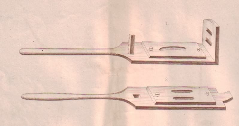

Die Ausführungen von Klein/Pyro 1978 weisen aber eher daraufhin, dass die Gründe für die Abkehr von diesem Griffmaterial im Herstellerbereich zu suchen sind: "Horn wird heute nur noch wenig verarbeitet. Das Aufweichen, Aufbiegen und Pressen der hohlen Rinder- und Büffelhörner ist ein mühevoller und auch etwas unangenehmer Produktionsprozess."
"Unangenehm" wohl vorrangig auf Grund der extremen Geruchsentwicklung.
Wie du bereits im Eingangsthread geschrieben hattest " ... werden die Hohlstücke in heißen Wasser weich gemacht ..." und das bewirkt einen geradezu penetranten Gestank.
Deine weitere (zitierte) Beschreibung der Bearbeitung ist nur eine Möglichkeit.
Ein historisches Handwerksbuch zur Herstellung von Messern, ... Säbeln und Dolchen beschreibt bereits in der zweiten Hälfte des 19. Jahrhunderts eine Fertigungsweise mit Hilfe einer "doppelten Hornpreßzange":
cut

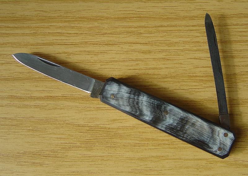

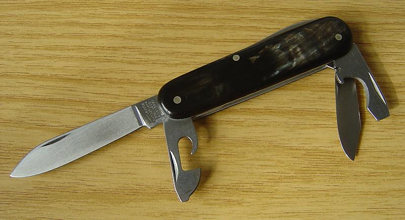

Und noch was schönes altes aus Solingen von F.W. Jordan

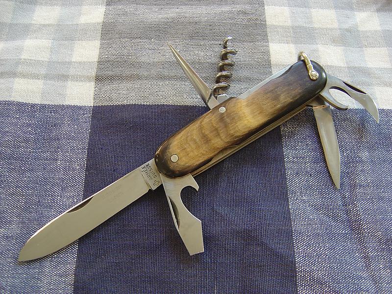

Zwölf mit E. Brückmann, Ohligs Solingen gemarkte Taschenmesser, vermutlich aus den 30er oder 40er Jahren. (Alle unbenutzt.)
Die 6 kleineren haben rostfreie, die 6 größeren Kohlenstoffstahlklingen.
Ganz oben ist ein Kneissler Bauernmesser, ganz unten ein von Russell White modifiziertes schweizer Armeemesser aus 1929 von Elsener, Schwyz. (später Victorinox)
Und hier das bereits abgegriffene Kneissler Bauernmesser und das von Russell White modifizierte 1929er Elsener (Schweizer Militärmesser)
Gebr. Hoppe - Solingen
weiß jemand wieso der Korkenzieher diese "Rille" hat? (siehe auch Puma von cut)

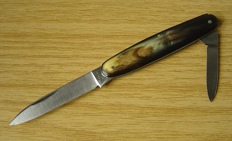

Mal wieder was in schön gemasertem Horn. Linkat Solingen.
