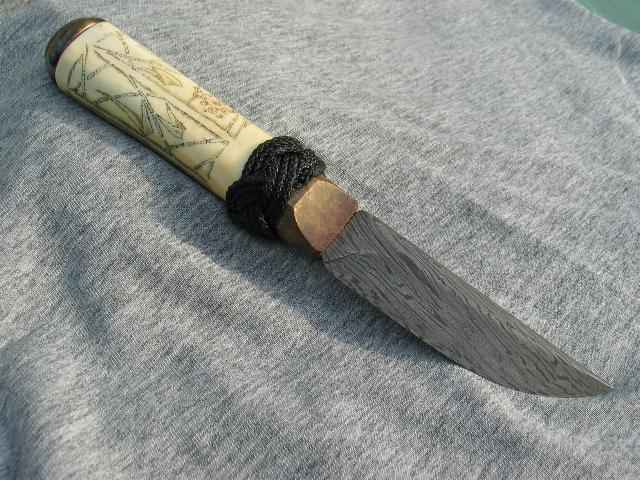

servus,

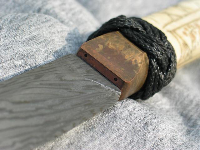

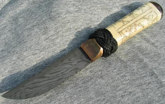

das gezeigte messer hatte ich vor ca.2 jahren angefangen u. bis auf die endkappenmontierung auch fertig bekommen.
allerdings hat mich dann das ding dermaßen genervt, dass ich die zwei teile erstmal weglegen musste u. gestern fertigstellte.
klinge ist 12cm ( gesamt 27 cm )u. explosionsdamast von peter stienen.
griff ist argentinischer pferdeknochen.

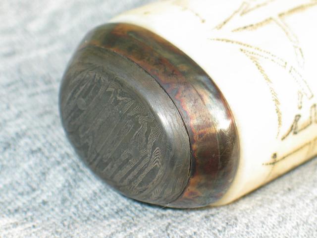

montierung ist kupfer u. bronze.
guard ist türkenkopf.

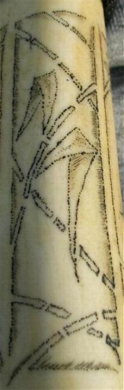

die stechereien sollten grob u. plakativ im jap. design werden.
habe das halbfertige messer beim vorletzten aspergtreffen mal wolfgang dell u. stefan steigerwald vorgelegt, die mir dann auch ordentlich den kopf gewaschen hatten.:irre:
wie auch immer, seitdem hab ich noch mehr respekt vor feinen tattoo`s wie z.b. malamut.
bei den detailbildern von handschutz u. endkappe kann man erkennen, dass ich zwei unterschiedliche alterungsverfahren angewand habe, die endkappe war zufall. :glgl:

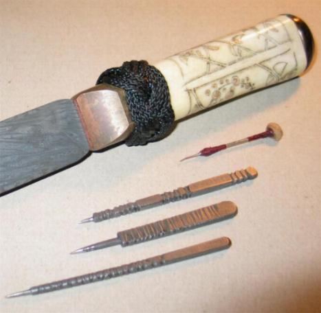

die stichwerkzeuge waren spitzer, musste ich ständig nachschleifen, da sie wohl nach dem härten nicht richtig angelassen worden sind u. öffter mal die spitze brach.
insgesamt ist noch nie so viel wie bei dem schiefgelaufen.
aber, muss man durch. ;)
grüsse ,..

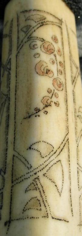

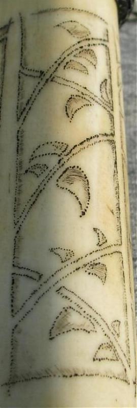

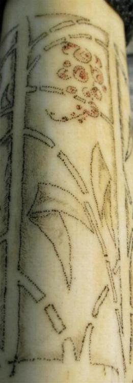

und noch details von den motiven, ...

Für einen Erstling im Fachbereich "Stechen" und "Pieksen" sieht das doch ziemlich gelungen aus, warum hat man Dir denn den Kopf gewaschen ? :D
Weil Du es nicht fertiggemacht hast ?
Soweit ich Heinz/Malamute noch im Ohr habe, sind Knochen sowieso schwieriger, wegen poröserer/rauherer Oberfläche als Elfenbein.
Somit darfst Du wohl mit dem Ergebnis zufrieden sein, passt auch gut zum gesamten Messer.
Gruß Andreas
Hammermesser, tolle Linie und tolles Muster im Griff. Einzig der Guard stört mich ein wenig. Er unterbricht die schlanke gerade Linie. Besonders toll finde ich die Montierung am Griffabschluß!!!
Ciao, Basti

.....das gezeigte Messer hatte ich vor ca.2 Jahren angefangen u. bis auf die Endkappenmontierung auch fertig bekommen.....die Stechereien sollten grob u. plakativ im jap. Design werden...
Mir gefällt das Messer bis auf Details (Knoten) recht gut. Auch das Scrimshaw finde ich ganz dekorativ, aber der Stil ist nicht typisch japanisch, und die Kombination mit Knochen wurde in Japan am Beginn des 20. Jhdt. fast ausschließlich für Touristen gemacht, dann allerdings mit minderwertigen Eisenklingen und nie mit so schönem Damast.
sanjuro
Gefällt mir! Bis auf den "Schnürsenkel".
Die Zwinge hat es mir besonders angetan.
Das mit dem "Tätowieren" kann ich sehr gut nachempfinden, ich habe meine Scrimshaw-Ambitionen recht schnell wieder aufgegeben.
Ich hatte einfach nen 1 mm Federstahl (Modellbau) abgelängt und in nen passenden Druckbleistift gesteckt. Geht auch mit dickeren Rundstangen (Fallminenstift) . Schön spitz zu schleifen und bricht garantiert nicht ab.
Hallo Haudegen,
ich find gut, dass Du immer wieder weit raus wagst und neue Techniken und Designs ausprobierst.
Das ist reizvoller, als immer wieder das gleiche, leicht abgewandelte Design, das andere Leute hier zeigen.
Das Bambusmotiv ist schick und gut proportioniert.
Wie die meisten finde ich, dass der Türkenbund etwas zu groß geraten ist,
er hätte sich mehr in die Silhouette einfügen müssen.
Mir scheint es, dass der Klingenrücken nicht in einer Linie mit der Zwinge abschließt,
das unterbricht die Linienführung etwas.
Frage: Hast Du von vorne Stifte in die Zwinge gesetzt, man sieht zwei dunkle Kreise?

hallo gerhard,
du überraschst immer wieder!
in dem stil kenn` ich von dir noch nichts.
beim ersten blick dachte ich: hmm..., -
aber je mehr ich anschaue, umso mehr muß ich sagen: doch, gefällt mir!
die zwinge, der abschluß, das tattoo- toll.
was mich etwas irritiert:
-die damastklinge lenkt (mich) vom griff ab...
- der türkenbund hätte mir etwas flacher in den umriss integriert noch besser gefallen.

Die "Tätowierung" find ich sehr gelungen. Interessante Nadeln hast Du übrigens. Sind die Eigenbau?
Gruß Heinz
tja, der türke.
ihr habt natürlich vollkommen recht, er ist einfach zu massiv.
war auch der hauptgrund, weshalb die teile so lange in der schachtel unterm bett gelegen hatten.
aber was willst machen. da war schon ab der griffmontierung der wurm drinn. hab kurzzeitig überlegt den griff neu zu machen, dachte dann aber an die div. aspirins nach dem stechen.
ergo hack ich das ganze als lehrgeld ab. ;)
@ Norbert, stimmt. der guard ist verstiftet. mach ich eigentlich immer so, wenn ich unterschiedliche metalle benutze. reine klebung ist mir am bandschleifer schon mal durch die hitze wieder aufgegangen.
danke heinz, freut mich.
ja, sind eigenbauten, bastel halt gern.
@ luftauge, weil es mir grad wieder einfällt, stimmt schon. der knochen ist eigentlich zu porös für solche arbeiten. bei so groben sachen geht es aber halbwegs. man sollte beim abwischen der farben nur drauf achten, in welche richtung. sind doch kleine risse u. löcher, die sich schnell zusetzen.
