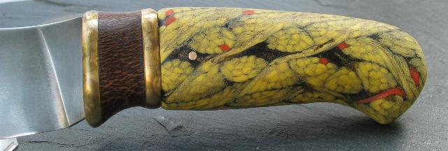

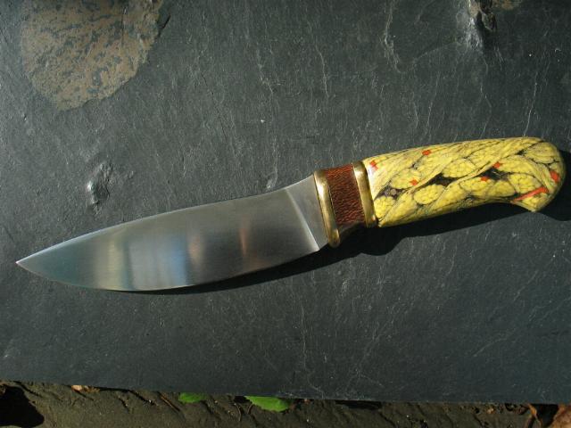

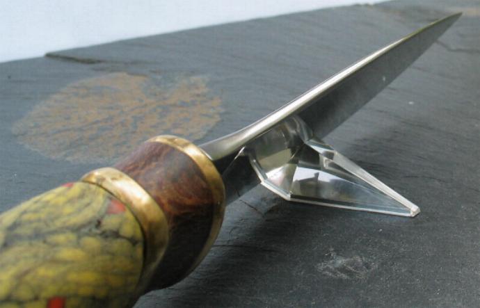

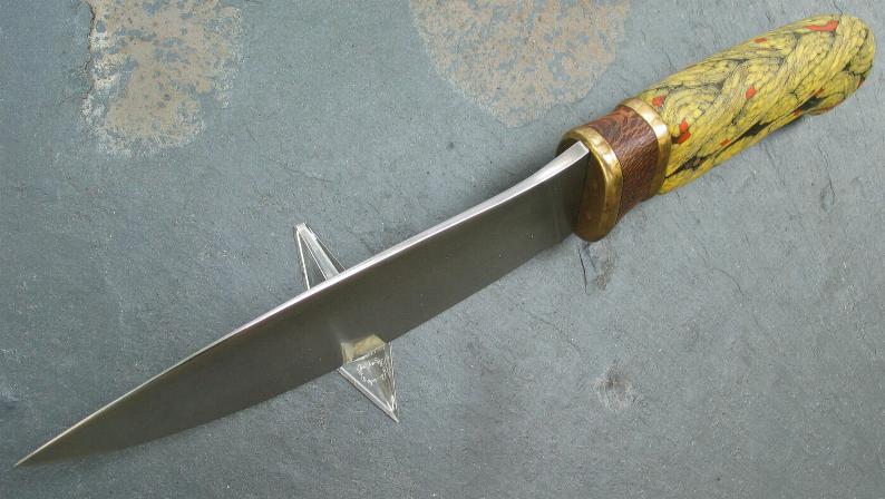

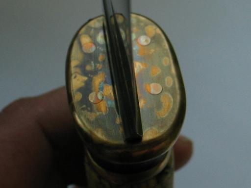

servus,
das messer ist aus 2552 mit einer diff. härtung von armin II.
griffmaterial ist ein schiffstau, welches im mal beim fischen nach einem hochwasser am main gefunden habe.
zwinge ist bronze, mit einem australischem holz dazwischen.
pin ist ebenfalls bronze.
kl. - 17.- cm
gl. - 12.5 cm
das messer ist trotz größe sehr leicht, da die klinge relativ fein ausgeschliffen ist u. die bronzescheiben innen ausgehöhlt sind.

bringst Du das Messer mit zu Jürgen? Das Tau sieht mal echt sehr gut aus, die Struktur verleiht dem Griff zusammen mit der Bronze und dem Holz eine sehr ansprechende Optik - hätte das Tau einen etwas stärkeren Braunton, wäre es perfekt! Aber vielleicht dunkelt es ja im Gebrauch etwas nach ... :) Auch die Verjüngung der Klinge sieht gut aus. (Zum Stahl sag' ich mal nix. :p )
Ein "typisches Haudegen" - Glückwunsch!

auf die Idee muss man mal erst kommen. Der Griff sieht einfach klasse aus.

na das schaut ja wieder mal Interessant aus, hast das Tau endlich mal verbaut, die struktur kommt klasse rüber. Na war der 1.2552 schwer zu bearbeiten:D
das Holz dazwischen schaut nach Banksia aus.

Der Griff ist wirklich der Oberhammer - wenn man es nicht wüsste, könnte man auf den ersten Blick meinen, dass da ein Stück Schlange verarbeitet ist :super:

Gebrauchstüchtig sieht das Messer auch aus.Die Gesamtform finde ich klasse.

Der Griff ist Pan-Kram erster Kajüte, aber auch die Klinge ist ein Traum.
2552 und dann so ausgeschliffen, da hast Du Dich nicht lumpen lassen.
Respekt!
Tolle Idee, das mit dem stabilisierten Schiffstau!!!
Sieht wirklich klasse aus, hab ich auch noch nie gesehen!
....schon mal an einen stabilisierten Zwerghamster als Griff gedacht?? :)

@DACK, vergossen hab ich es mit einem 1kg 2komponenten von r+g.
das hat mich schon länger genervt, da die dosierung, ich glaub 1:5, einfach bescheuert in der anwendung ist.
als ich das tau hatte, war schnell klar, wie ich den schmonz entsorgen kann. ;)
nachteil vom tau, polieren ist nicht.
vorteil, prima griffgefühl.
