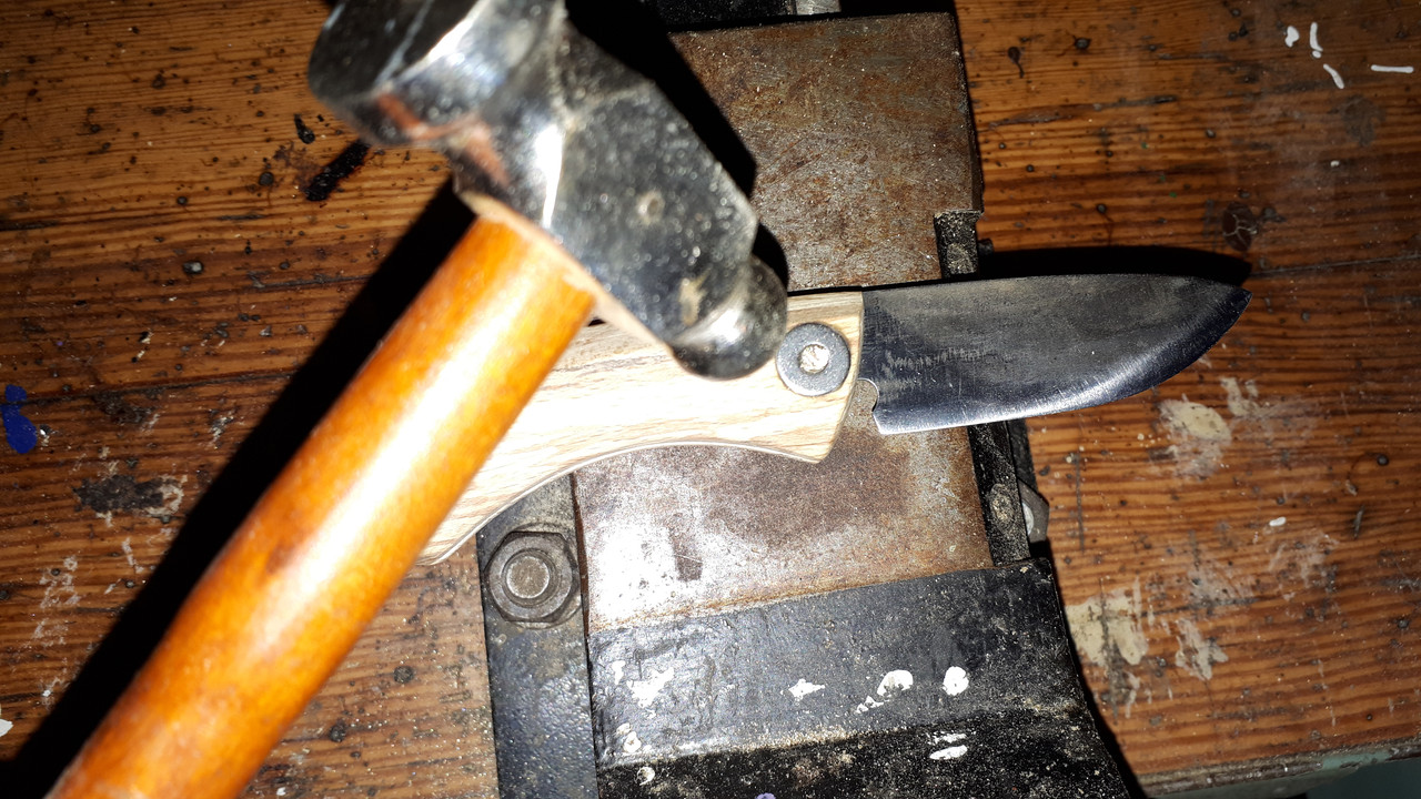

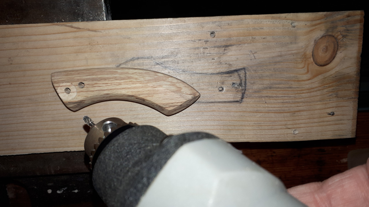

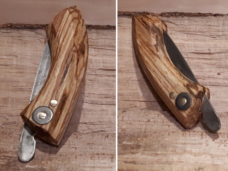

Da die Klingenachse mit zwei Edelstahlunterlegscheiben vernietet werden soll, habe ich Senkungen in den Griff gefräst,
in die die Unterlegscheiben mit 2K-Klebstoff eingeklebt wurden.

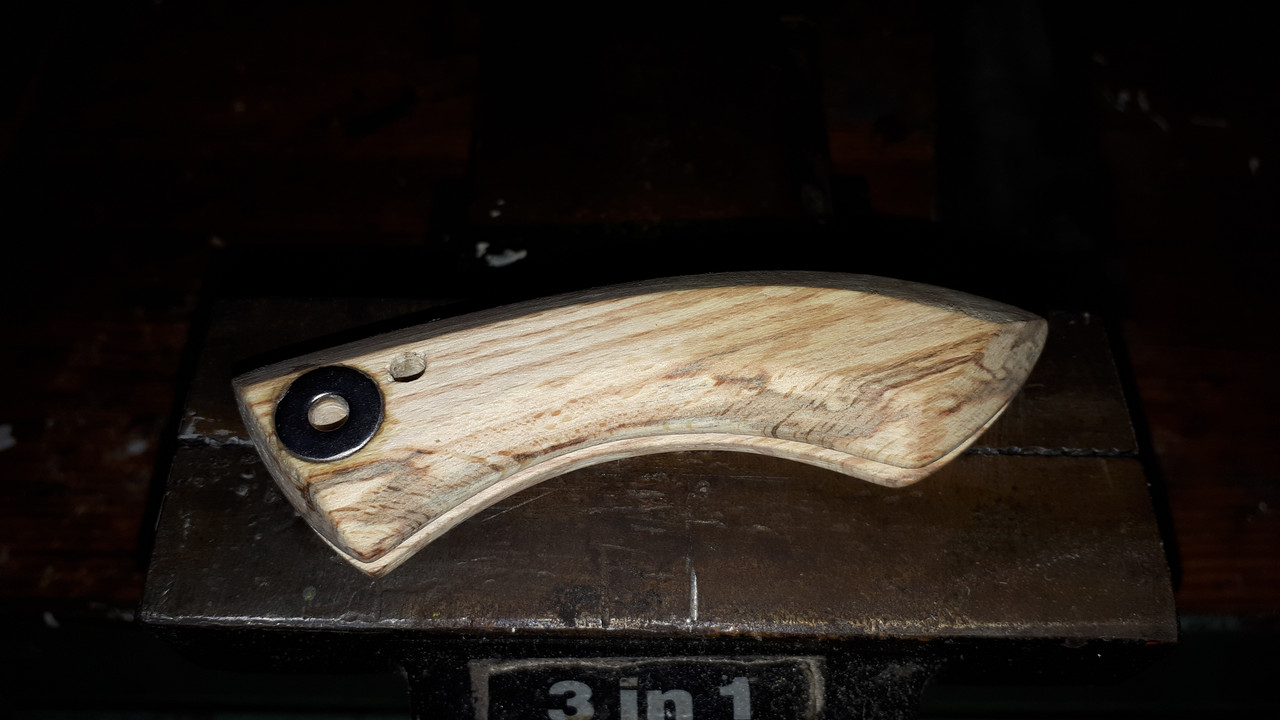

So sieht es aus, nachdem der Klebstoff ausgehärtet ist.
Dann habe ich die Klingenachse und den Anschlag aus 4mm Messingstiften vernietet.

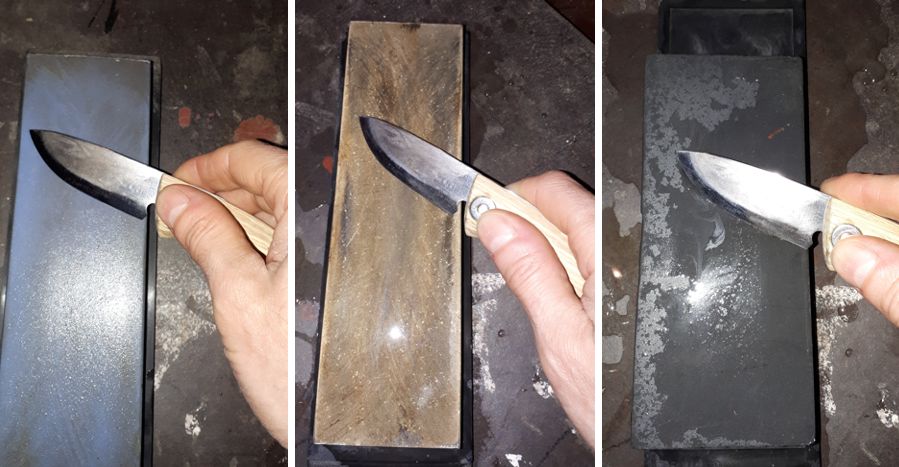

Anschließend wurde das Messer auf Banksteinen geschärft...
und an einem Blatt Papier getestet ... es schneidet.
Den Griff habe ich abschließend mit Leinöl-Firnis behandelt und es kam ein wunderschönes Muster zum Vorschein (finde ich).

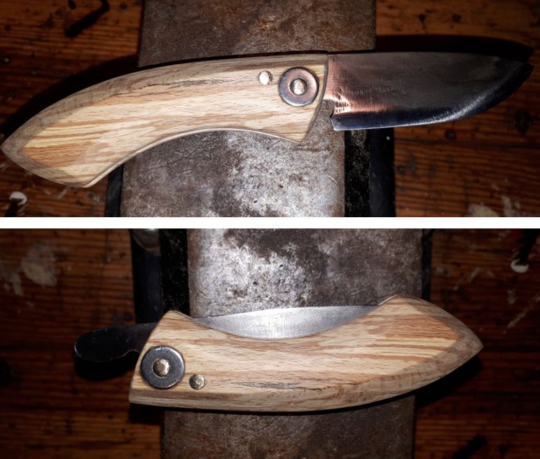

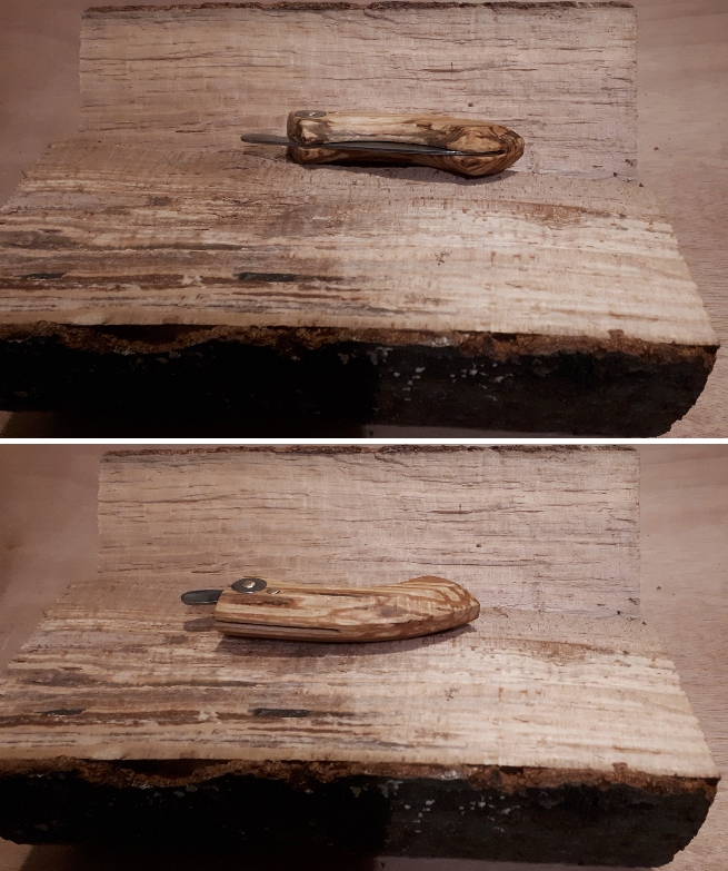

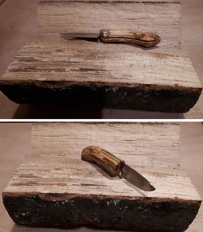

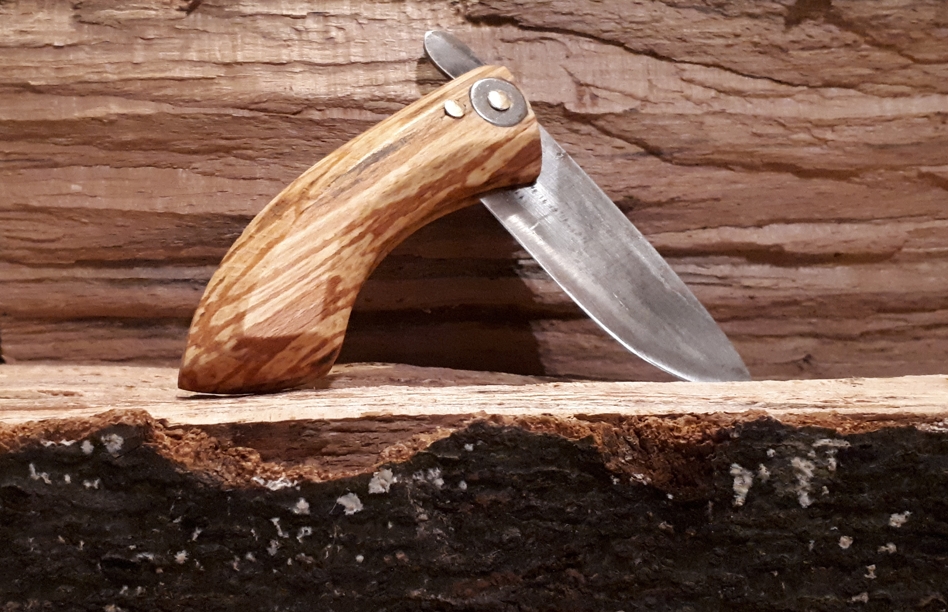

Hier noch ein paar Bilder vom fertigen Messer.
Ich würde sagen, der Umbau ist gelungen. Der Rasenkantenschneider passt jetzt in eine Hosentasche. Man kann halt keine Rasenkanten mehr schneiden, aber dafür viele andere Sachen.

Ich habe hier noch ein paar Daten zu dem Rasenkanten-Messer:
Klingenstärke: 1,7 mm
Klingenhöhe: 2,3 cm
Klingenlänge inkl. Angel: 10 cm, davonsind 6,7 cm scharf
Grifflänge: 10 cm
Griffstärke: 1,9cm
Gewicht: 43g

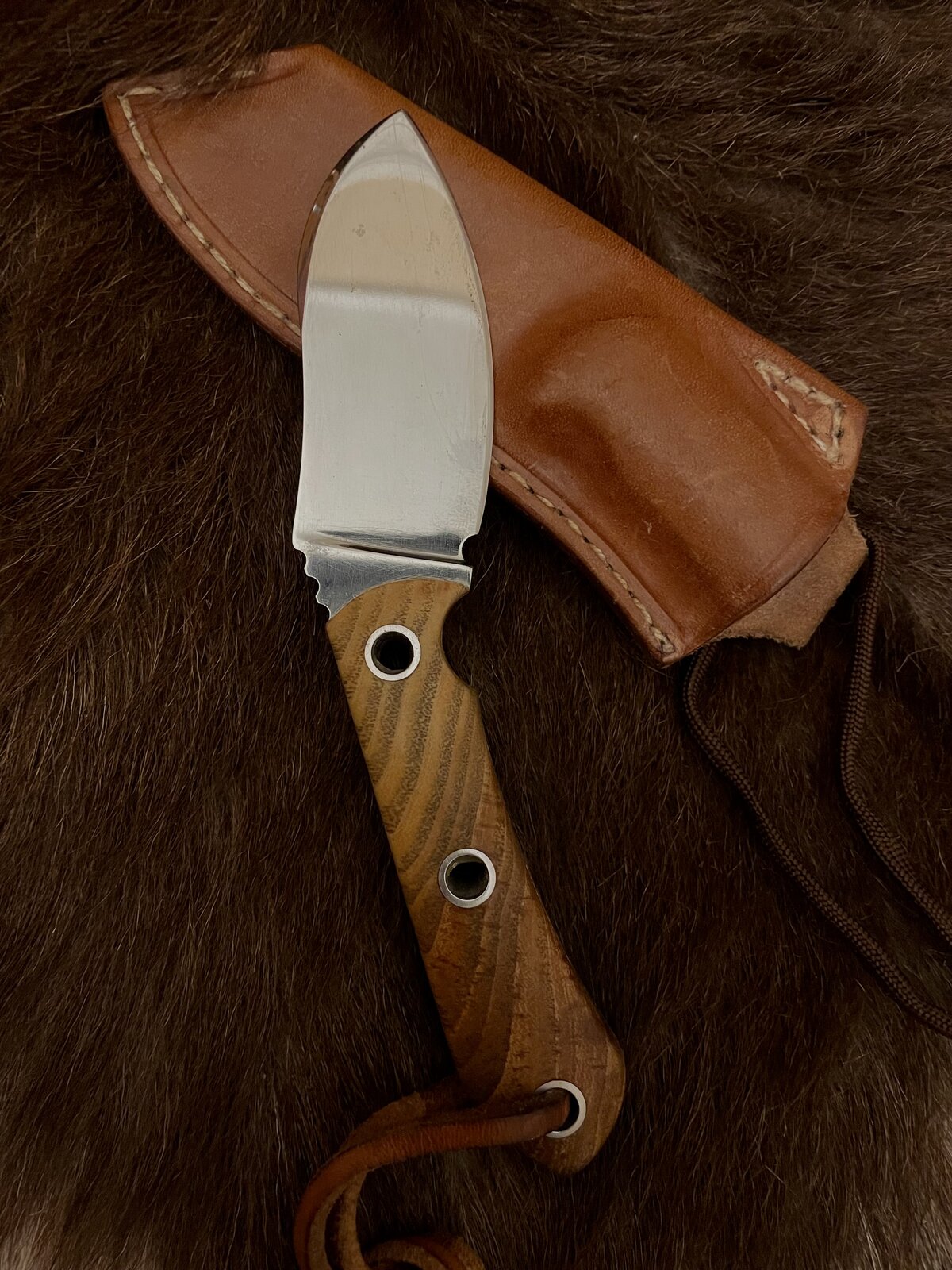

Nachtrag:
@excalibur: ist das ein aktuelles Foto? Das Messer hat sich ja kaum verändert. Ich habe den alten Astscherenmesser-Thread wieder repariert. Die Fotos sind jetzt wieder da.
Making of: von der Astschere zum 3-Finger-Messer (https://messerforum.net/threads/making-of-von-der-astschere-zum-3-finger-messer.118000/)
@corax - ja das Messerbild ist von heute.
Das Messer wurde pfleglich genutzt und ist anscheinend sehr robust im Nehmen.
Generell halte ich geschenkte Messer sehr in Ehren - Ehrensache🫡
