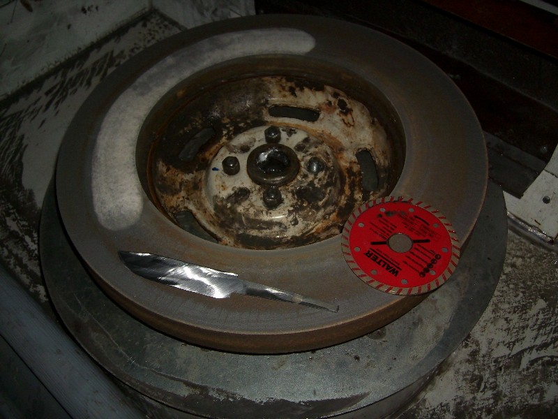

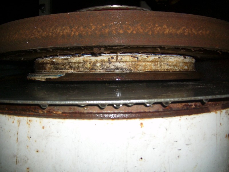

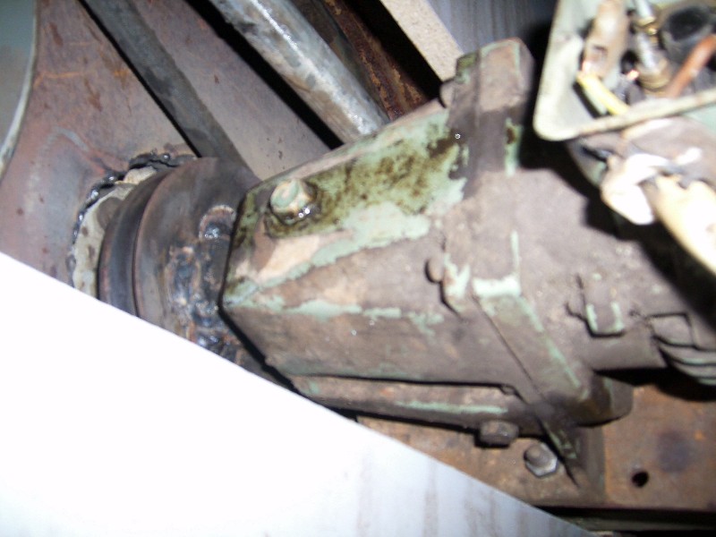

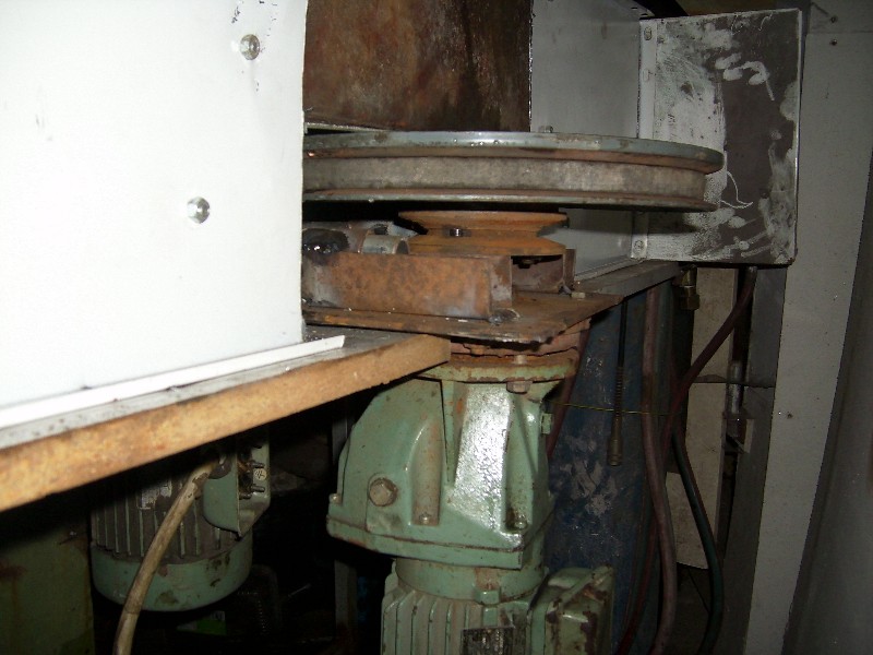

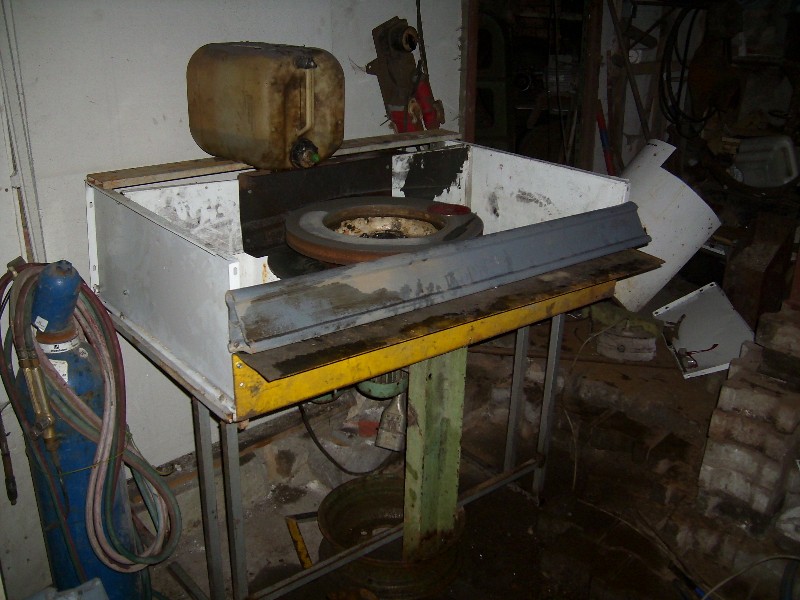

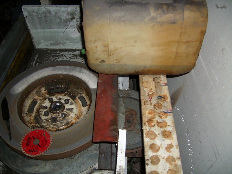

Wenn ich die Möglichkeit hätte,dann hätte ich ein Schaltgetriebe genommen,so habe ich weil ich sie hatte,zwei Getriebemotore mit 100 U/min. genommen um ein umlegen des Keilriemens nicht machen zu müssen.
So habe ich jetzt einmal 100 und 250 U/min.zur Verfügung,es dürfte aber auch etwas schneller sein,aber das kommt Später.
Die Trennscheibe lege ich kurz drauf,wenn die Scheibe mir nicht genug Biss hat.

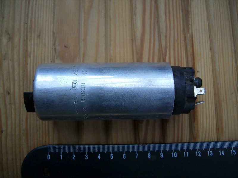

Jetzt kommt noch eine Wasserpumpe für einen geschlossenen Kreislauf.
