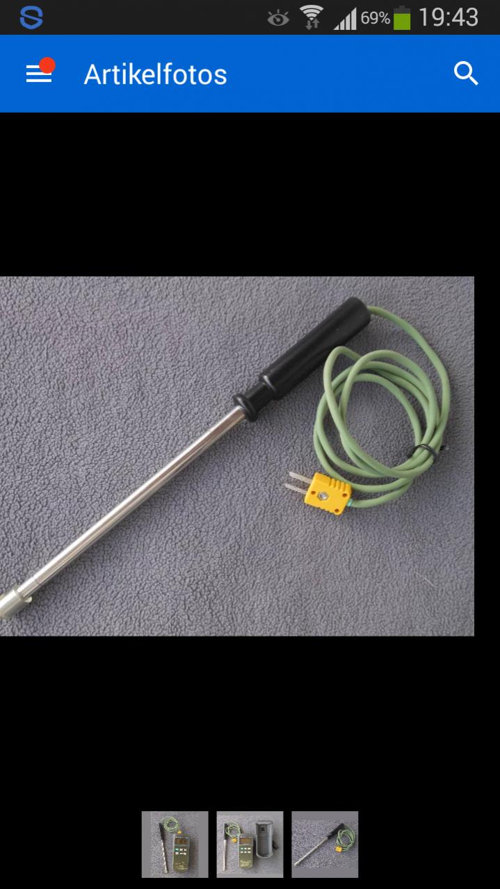

Kann ich so nen Fühler auf Dauer in die Esse stecken ? Screenshot_2016-05-15-19-43-58.jpg

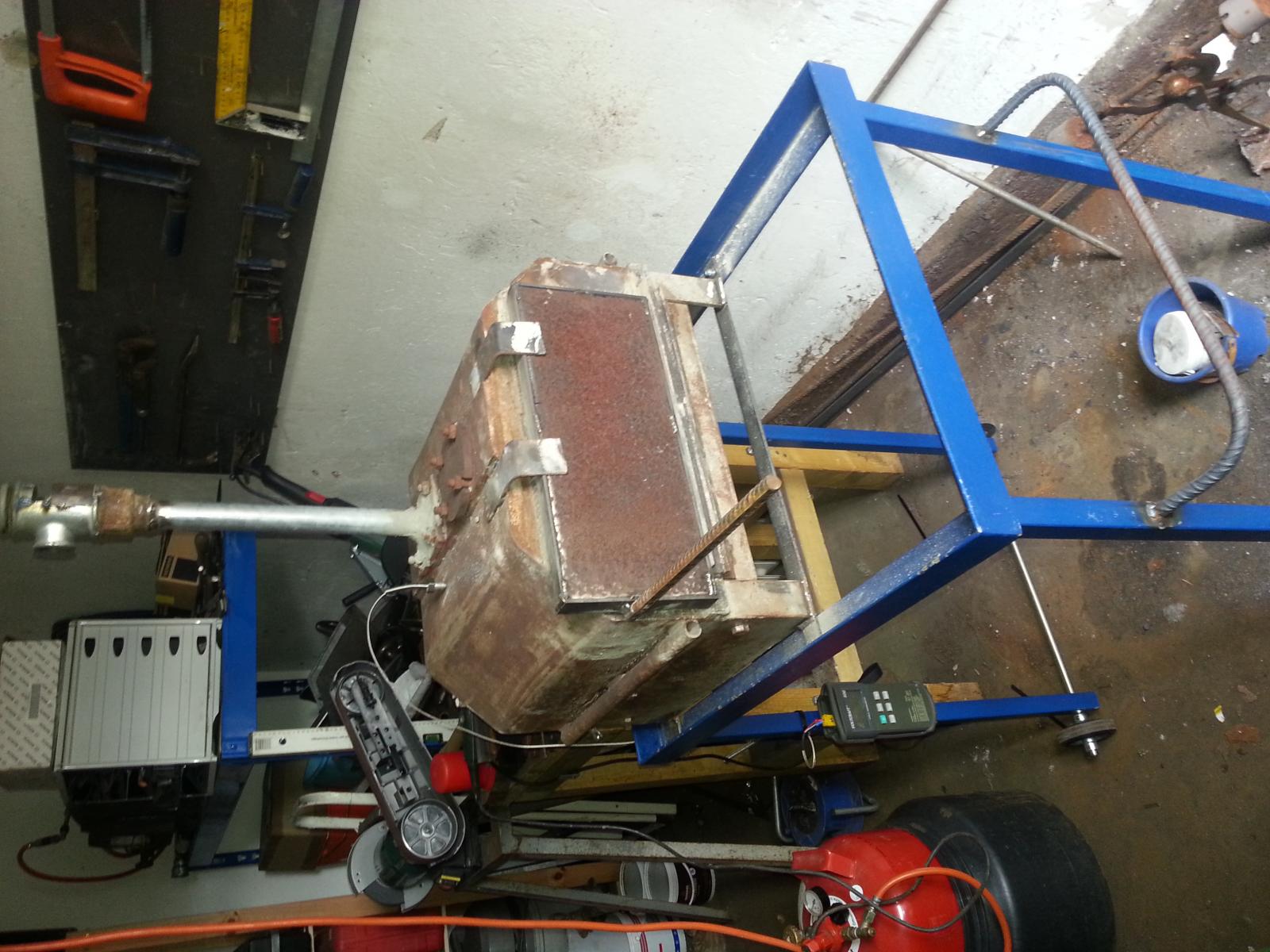

ich habe mir deine Ratschläge zu Herzen genommen und mir ein Voltcraft 500 gebraucht bei **** gekauft, zusätzlich auch eine K Thermoelement bis 1300 Grad. Der Düsendurchmesser ist jetzt auch reduziert auf 0,8 mm.
Das reichte dann trotzdem zum schweissen bei ca. 1,2 bar. Bei meinem ersten Packet ist die äusserste Nickellage leider abgeplatzt, aber die anderen 12 Lagen des Stahlpacketes sind verschweisst. Packet war Anhang anzeigen 20625640 x 70 und 25 mm dick.
Leider konnte ich die Anzeige beim Feuerverschweissen noch nicht nutzen da mein Handgelenk zur Zeit Probleme macht.
Freu mich trotzdem wie ein Schnitzel das die Esse jetzt ne Anzeige hat.

Hi Thorsten,
Geschickter für die Temperaturverteilung und somit auch die Aufheizzeit sowie Gasverbrauch wäre eine runde Esse mit tangential eintauchendem Brenner.
Wie ist denn deine Esse ausgekleidet? Von dem Bild her lässt sich mit Optimierung des Brenners und des Brennraumes noch einiges rausholen!

Hallo Marius,
du hast natürlich recht, ich denke ne Runde Esse wäre optimal mit einem Brenner der in etwa 60 Grad eingebaut ist um die Feuerwalze zu erzeugen. Da der Innenraum allerdings breiter als 30 cm ist, könnte ein Durchmesser von 30 bzw. 35 cm etwas zu gross sein zum aufheizen ? Wüsste auch nicht welches Behältnis ich dafür wählen sollte. Ich hab mir mal eine Art Glocke gebaut zum Pfannenschmieden, allerdings ging das total in die Hose, da die Esse auf der Unterseite offen war ist die komplette Hitze abgehauen.
Ich habe die Esse erst mit einer Lage 15mm Keramikfaser ausgekleidet und mittlerweile nochmal mit einer zweiten 25 mm Lage nachgeholfen.
Das Mischrohr hat 1" und ein grösseres Stahlflaire . Tür und Brenner sind auch mit Keramikfaser isoliert.
Das Monster wiegt soviel, dass man es kaum zu zweit anheben kann und ich bin froh dass es feuerschweissen kann. Freu mich trotzdem über jeden Verbesserungsvorschlag
