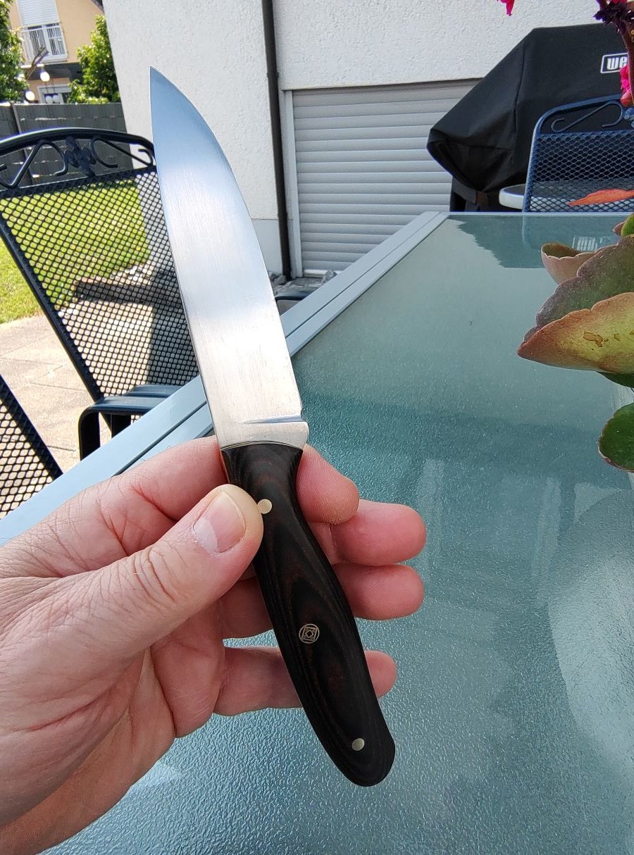

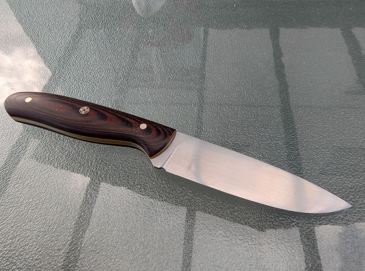

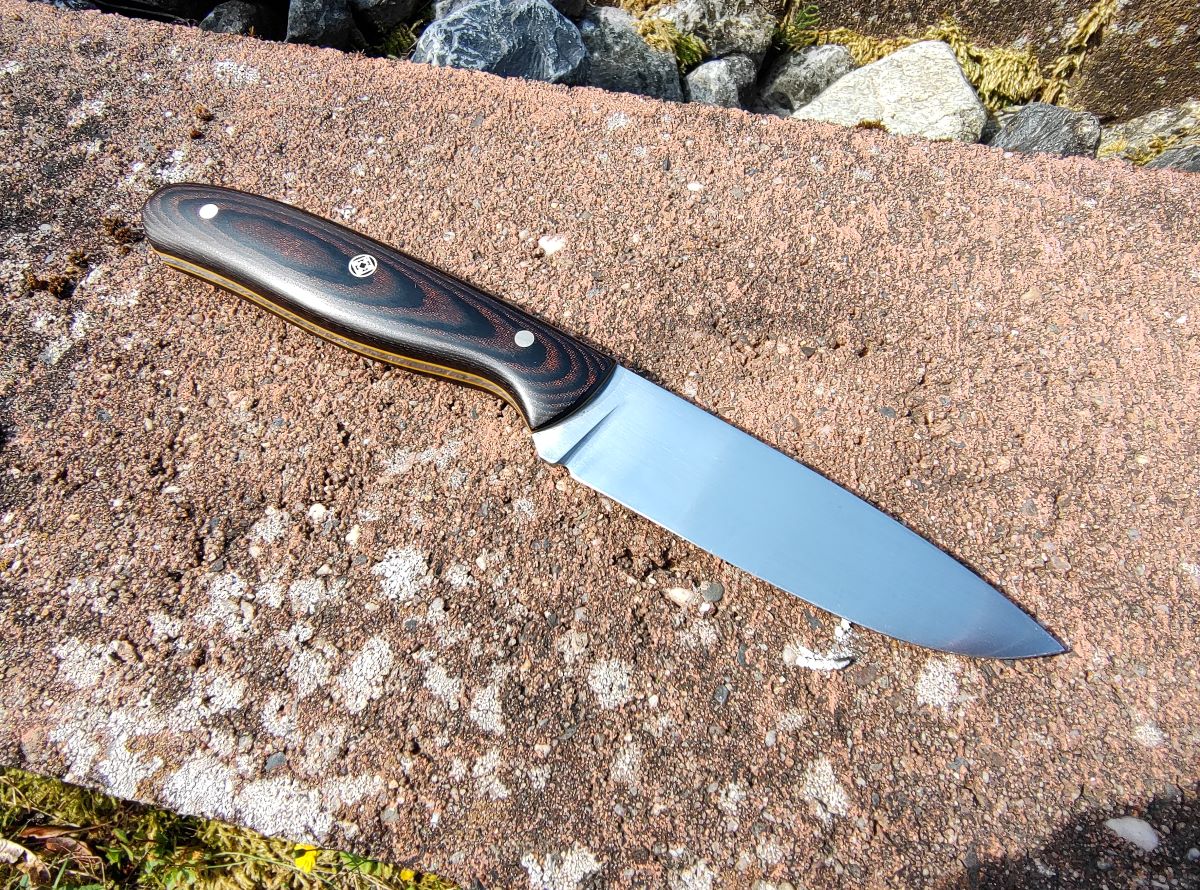

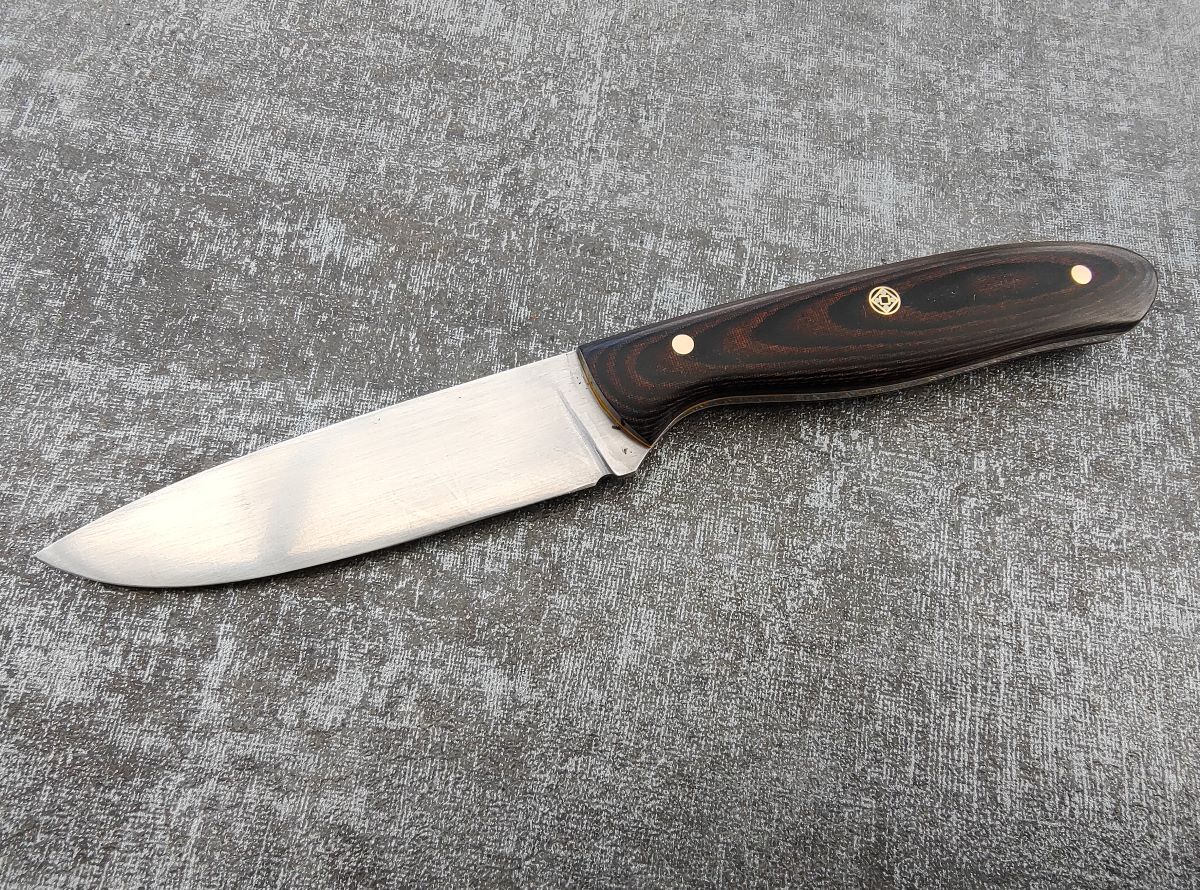

heute stelle ich ein Messer aus Tenasteel vor. Der Tenasteel wird in Deutschland exklusiv von der Fa. Recknagel vertrieben. Er wurde als bessere Alternative für den D2 Stahl entwickelt. Er ist ebenso rostträge, ähnlich schnitthaltig und ca. doppelt so zäh. Er lässt sich deutlich leichter bearbeiten als der D2. Seine Arbeitshärte liegt zwischen 58° HRc und 62° HRc. Der Tenasteel kann alles besser als der D2, nur die Schnitthaltigkeit ist minimal geringer. Er wird wie der 1.2695 auch im SHM angelassen. Die Härtetemperaturen gleichen denen des D2 Stahls. Obwohl der 1.2695 Stahl und Tenasteel den D2 Stahl eigentlich überflüssig machen, mag ich den D2 trotzdem noch, da ich seine „rauhe“ Schärfe im jagdlichen Einsatz sehr schätze.

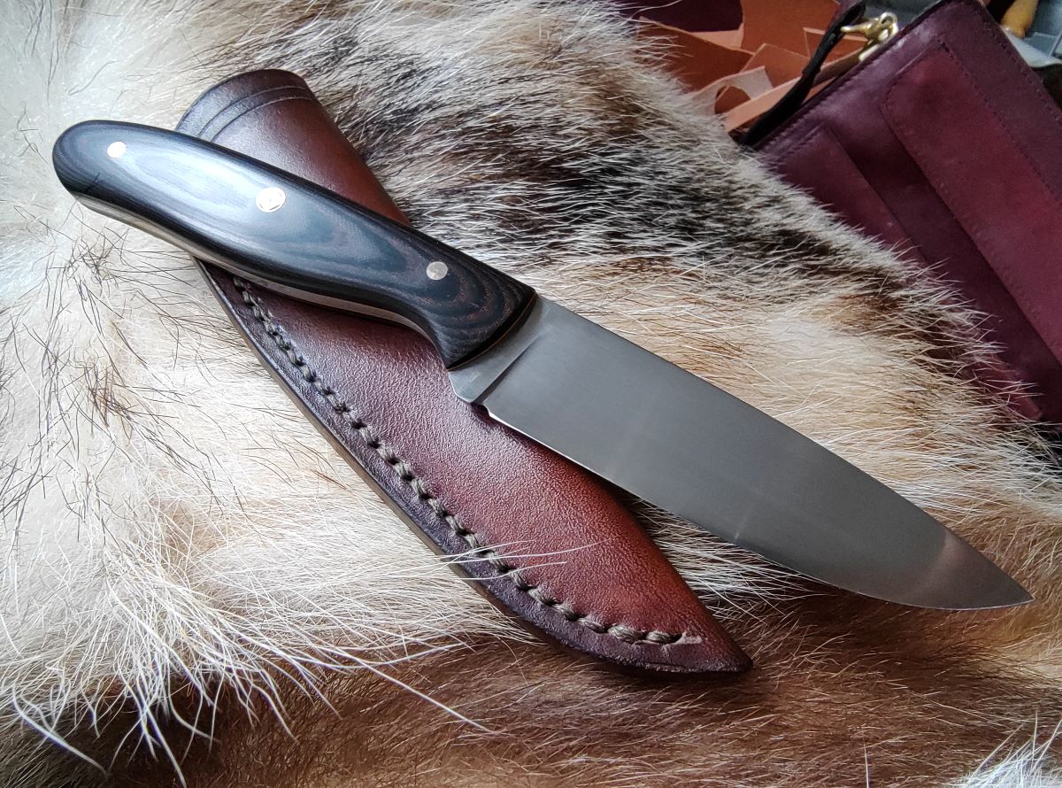

Das Tenasteel Messer ist das Dritte und vorläufig letzte einer Serie von Jagd- und Vespermessern. Die beiden anderen aus 1.2419.05 und 1.2695 Stahl habe ich bereits vorgestellt.
Zusammensetzung des Stahls:
1,0 % C, 7,5 % Cr, 2,6 % Mo, 0,3 % V und eine mir unbekannte Menge Ti

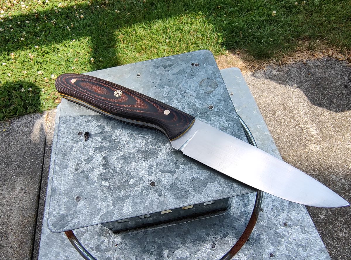

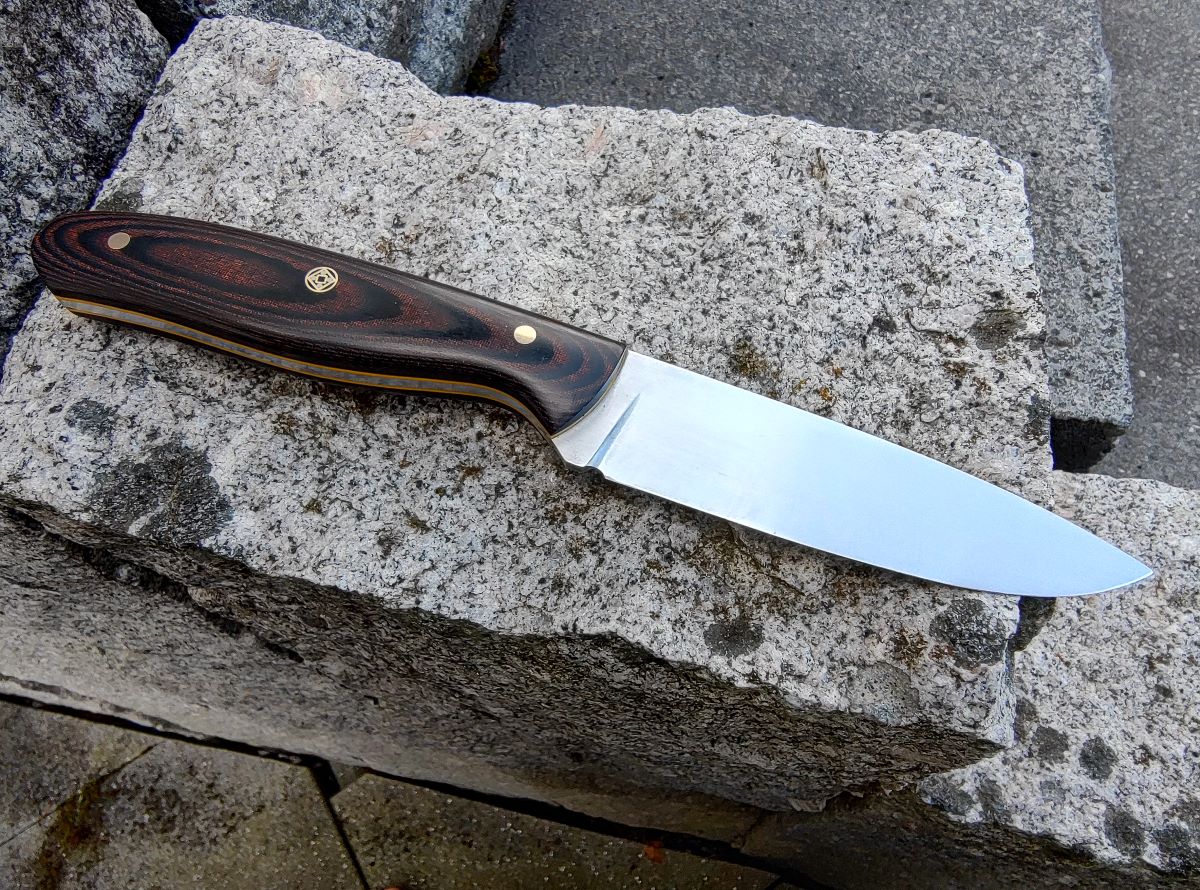

Tenasteel ist als Messerstahl noch nicht sehr verbreitet, was wahrscheinlich auch daran liegt, dass die angebotenen Stärken nicht unter 5 mm liegen (ich habe zumindest noch keinen dünneren Tenasteel entdeckt). Dieser Stahl lässt sich auf eine hervorragende Schärfe bringen.
Die Wärmebehandlung habe ich selbst durchgeführt, bei der nachfolgenden Härteprüfung hat @herbert eine Härte von 62° HRc gemessen. Die Härte hat sich beim Finishen der Klinge bemerkbar gemacht. Ein auf die gleiche Härte gebrachter D2 Stahl lässt sich aber schwerer finishen.
Die Daten:
Gesamtlänge: 21,6 cm
Klingenlänge: 98 mm (scharf)
Klingenhöhe: max. 26 mm
Klingenstärke: max. 2,7 mm
Schneidenstärke: 0,30 – 0,35 mm odW
Stahl: Tenasteel 62° HRc

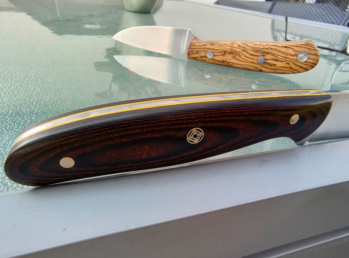

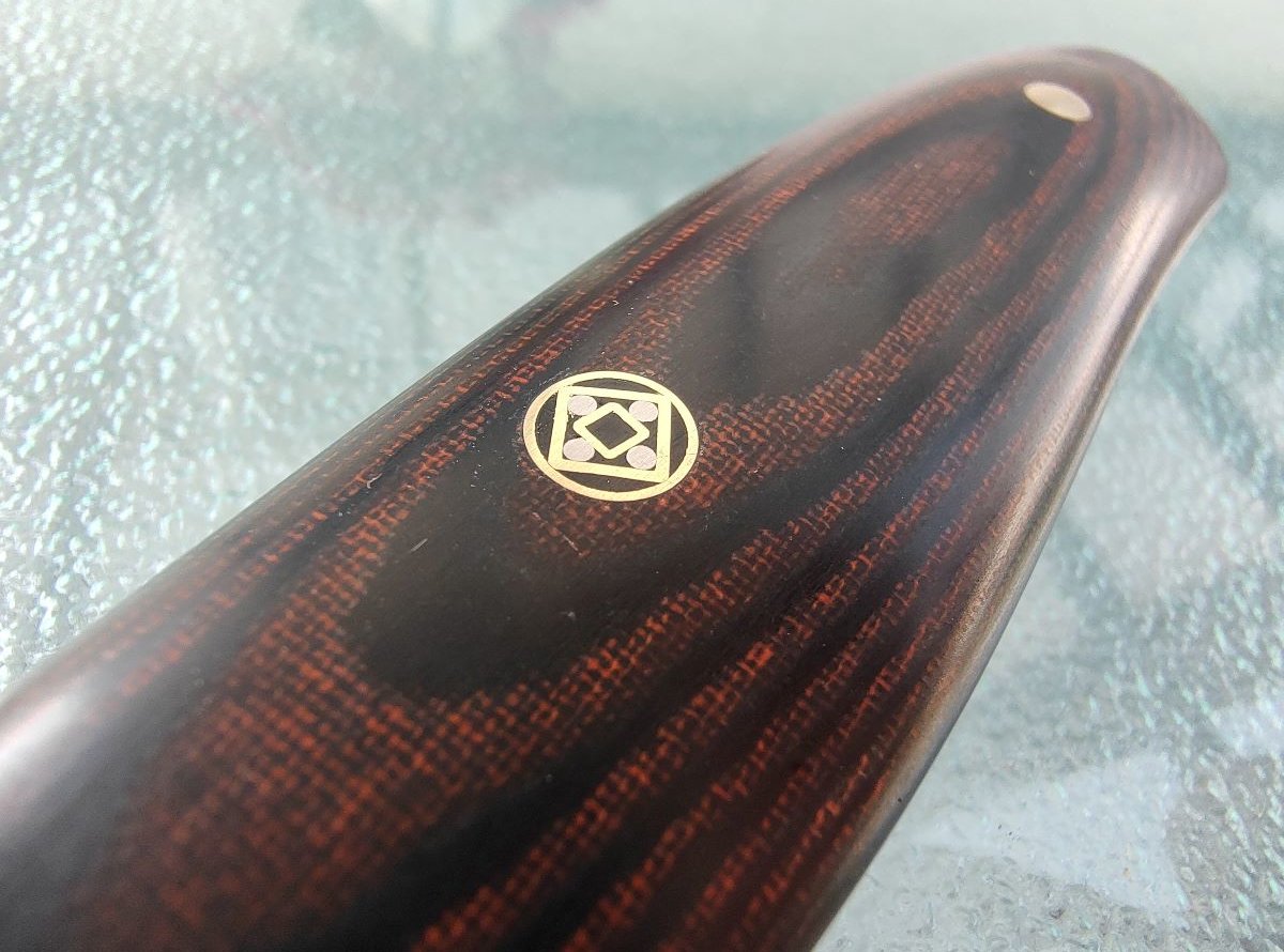

Griff: braun/schwarzes Leinenmicarta mit 0,8 mm gelbem Vulcanfiber unterlegt und mit 2 x 4 mm Messingpins und 1 x 6 mm Mosaikpin befestigt
Griffstärke: max. 18 mm
Gewicht: 127 g

und wieder mal ein Schmuckstück. Sehr elegante Form. Bin auf Deine Erfahrungen gespannt, Matthias. Schöne Sache: der tolle Mosaikpin, ist schon fein geworden. super Finish, zum Anbeissen....
